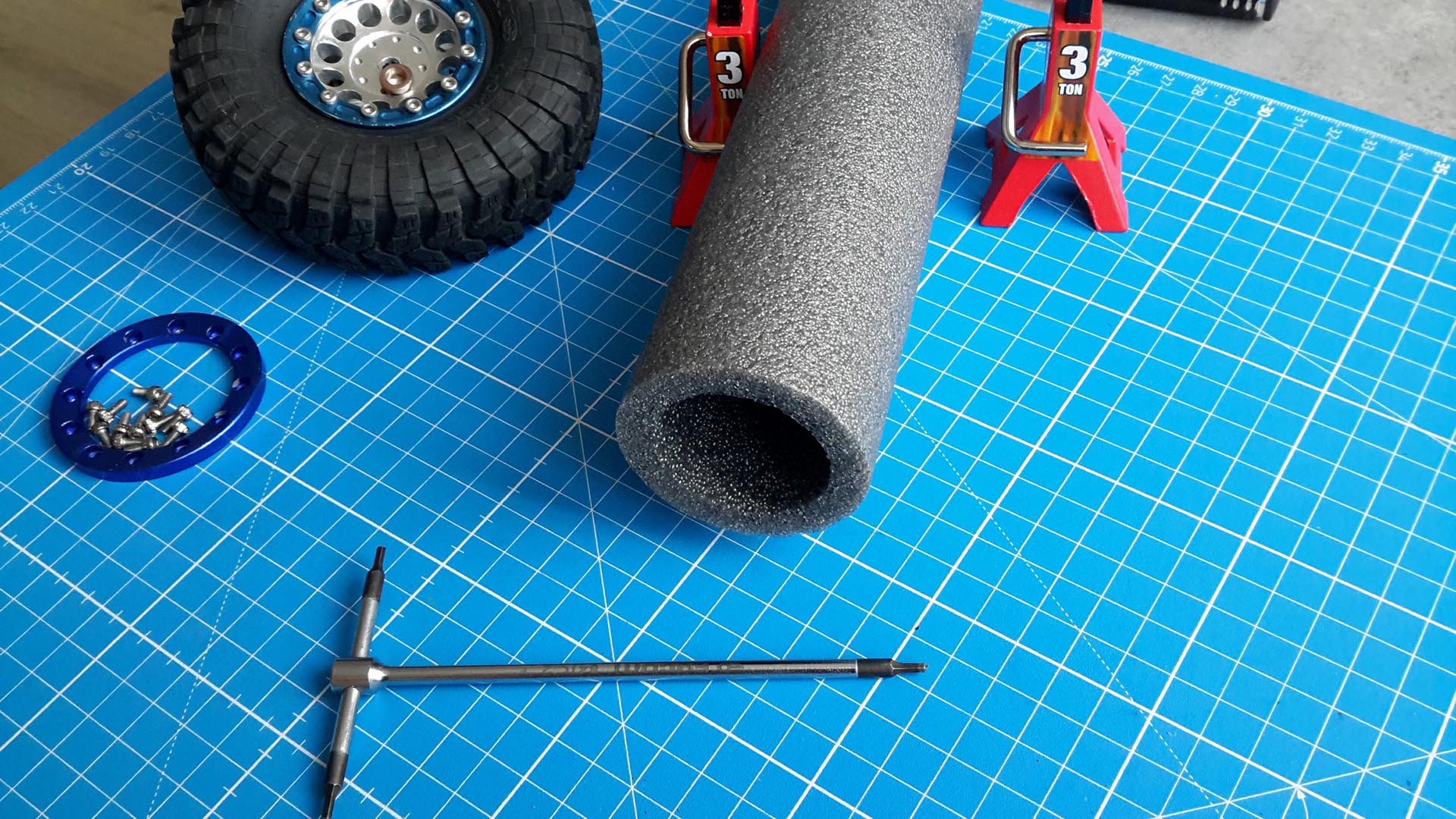

    J'ai une autre piste a explorer pour les mousses; la réflexion du jour. dispo en plusieurs tailles, pas cher...
  6. Stoneseeker
    Stoneseeker membre
    12 Juin 2012
    2 611
    1 819
    Pour l'isolant de tuyau, ça marche pas, le diamètre mini passe pas sur 1.9" et pas assez épais.
    Prochain essai, planche de natation, tapis de gym ou similaire.
