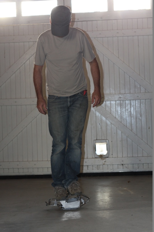

    Pas solide l'argent ???
    Je ne soude qu'à ça, regarde ... (y)
  12. Aven31
    Aven31 membre
    14 Janvier 2016
    1 074
    656
    Sacré @g-marc :salut:
    Ca se voit trop ton tour de magie ... t'es retenu par un fil d'acier :hihi:

  15. g-marc
    g-marc membre
    5 Octobre 2014
    951
    728
    Aven31 et moab aiment ça.
