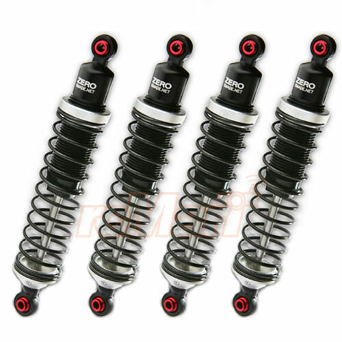

    Bonsoir à toutes et à tous, d'après vos expériences dont je me suis inspiré pouvez m'aiguiller quant à ces 2 modèles ?
    Je cherche une fluidité et une sensation de poids vraiment réaliste, comme ont peux le voir sur certaines vidéos.
    Sachant que mon coyote fait déjà un certain poids j'aimerais le mettre à profit.
    httpsps://www.amazon.fr/dp/B07Y9HNTS6/ref=cm_sw_r_cp_awdb_imm_c_pl0bGb2RW3R9W?_encoding=UTF8&psc=1
    https://www.amazon.fr/gp/aw/d/B08PXP19YC/ref=ox_sc_act_image_2?smid=A1C770V4UWY94D&psc=1#
    Je vous remercie et je suis super content de partager avec vous sur ce forum !
    Bonne soirée à vous !

    Hey, alors pourquoi donc ce modèle mugen38 ?
    20 905
    10 392
    il ne fuient pas ( à condition de les monter correctement )
    grâce à leur molette tu peux régler la hauteur de ton châssis
    ils sont fournis avec 3 jeux de pistons de 2 ou 3 ou 4 trous
    ce sont les seuls que j'ai testés où je ne suis pas obligé de mettre de l'huile silicone de 650 pour sentir que le mouvement de la tige est retenue
    et c'est simple , mon SCX10 V1 , mon TRX-4 , mon ultra4 / wraith , en sont équipé depuis que je les ai eu monté pour la 1er fois sur l'un d'entre eux !!!
    y a pas de chichi avec , c'est juste des amortos , sans bonbonne , sans vis etc pour durcir , on va juste à l'essentiel avec eux , voilà pourquoi je les
    ai choisis , et avant eux , j'en ai testé pas mal mais ... en mode [​IMG]
    même les MST payé 57€ pour mon MST CFX W m'ont bien déçu , une vraie m***e en réalité !!!
    voilà mais ce n'est que mon avis perso après en avoir testé d'autres + ou - chers ...
    :D

    Après plusieurs semaines de recherches et d'hésitation j'ai reçu et mis en place aujourd'hui mes nouveaux amortisseurs et je dois bien avouer que je suis énormément heureux du résultat !
    https://www.amazon.fr/dp/B08B7WRJTC?ref=ppx_pop_mob_ap_share
    Merci encore car avec votre aide j'ai vraiment ce que je recherchais !
