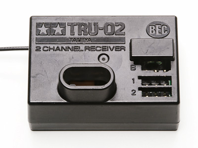

    Par contre il y a un truc un peu bizarre sur le récepteur c'est qu'il y a un emplacement avant la voie 1 et 2 donc je pense que c'est pour la direction à confirmer quand la machine fera ses premiers tours de roues :wink3:

    si tu parle de ce variateur :
    voie B " l'espace libre " :roll: = soit tu branche un pack de batterie pour alimenter tes servos ( direction et carbu/frein ) dans le cas d'une voiture avec moteur thermique , soit dans le cas d'une voiture avec moteur électrique , vu que c'est le variateur qui sera alimenté dans ce cas là , tu peux t'en servir comme source d'énergie pour brancher des leds etc !!!
    voie 1 = direction
    voie 2 = variateur

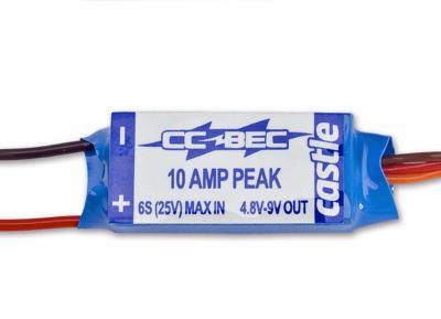

    Peut-on m'expliquer à quoi sert un BEC externe j'ai regardé sur le tuto des FX-R mais j'arrive pas à piger :mad3:
    Et si au départ je roule sans peut-il y avoir un incident? :jecpa3:

    Si tu es en 3S c'est obligatoire sinon ton servo va fumer ..........

    voilà une exemple de branchement avec ce BEC CASTLE :
    pour que le servo soit alimenté directement par la batterie lipo et non par le récepteur :
    par contre il faut régler le BEC au bon voltage !!! :wink3:
    :tadaa3:

    En gros pour faire simple, un bec est un transformateur qui réduit la tension de la batterie pour alimenter le récepteur, le(s) servo(s) et tout ce qui peut être branché sur le récepteur.
    En général, les bec internes des variateurs sortent du 6V mais l'intensité fournie est souvent assez faible... et lorsque un servo gourmand est monté (les gros Savox par exemple...) il y a des coupures car c'est le servo qui pompe tout.
    Donc en cas de coupures, il faut installer un bec externe plus costaud qui tiendra le coup face aux gros appels de courant.
    La référence dans ce domaine c'est le Castle Creation, le 10A, qui présente également l'avantage d'avoir un réglage de la tension de sortie, idéal avec des servos et récepteur qui fonctionnent en 7,4V.
