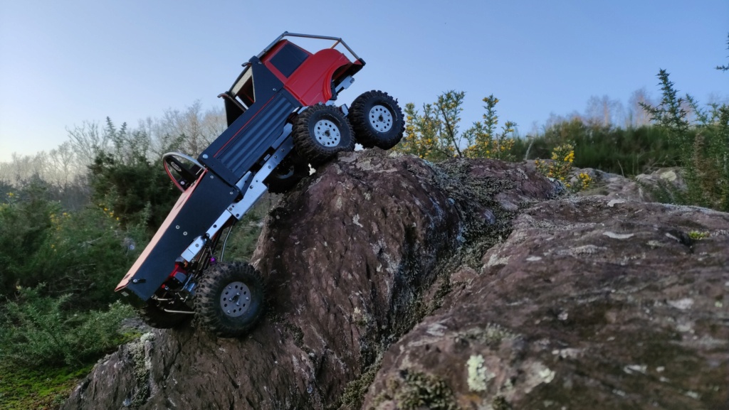

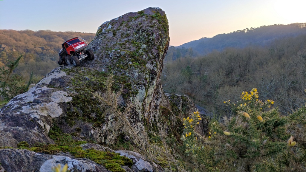

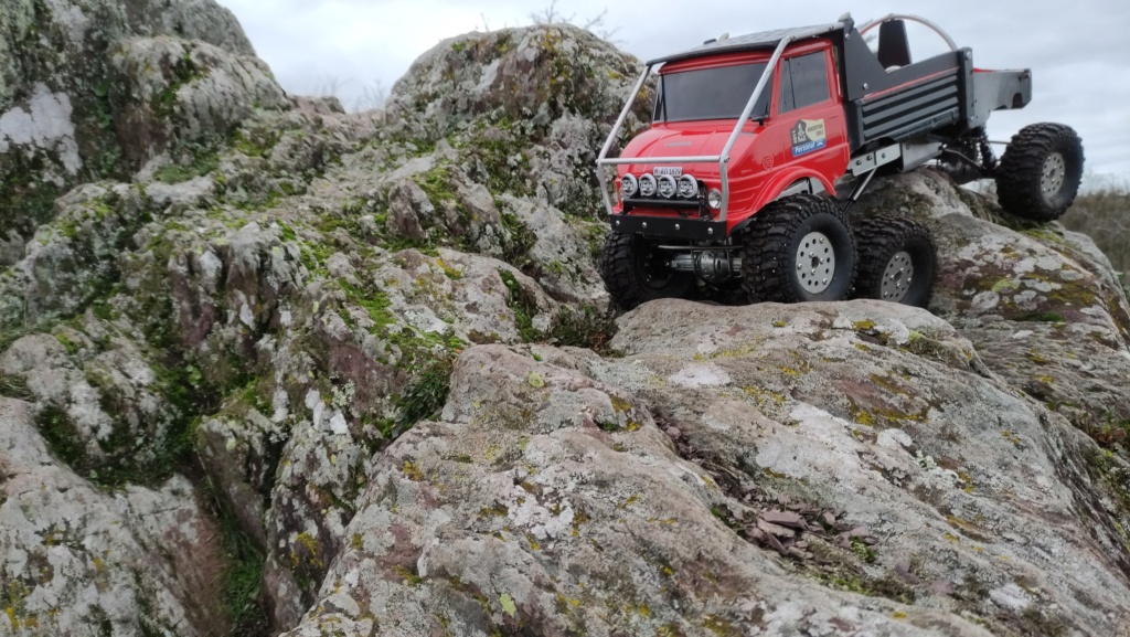

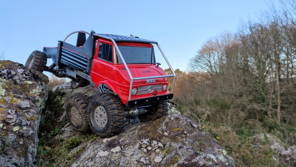

    Une belle petite sortie cet aprème sous un soleil de plomb ! :hihi: et une petite nouveauté ...?
    On l aperçoit là...:passur:
    Un peu de croisement de ponts ...
    Bien visible !
    Soleil couchant sur le Boel , pas chaud ...a plus les gars :salut:
    Manhattan, julesRC et fb11 aiment ça.

    Des petites modifs pour l attaque d obstacles très hards ; reprise pare chocs et angles carro , je n accroche plus dans certains passages !
    C est vrai que je lui ai mis l éclairage aussi ...:passur:
    fb11, sawblade et Manhattan aiment ça.
