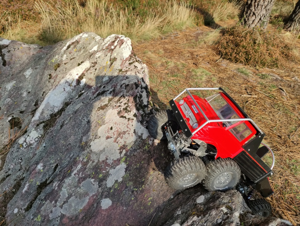

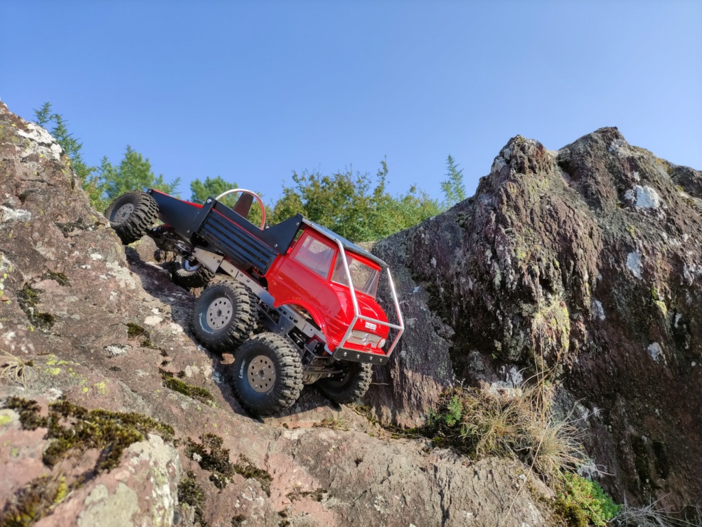

    Des photos " habillé " ...:hihi: j ai revu le braquage en cintrant et déplaçant la barre de direction arrière , et en la remontant ; ça braque plus court et limite son accroche en passages hard (y)
    sur le site du Boel , un peu mon fief !
    Quelques accessoires de déco , un petit module éclairage et ce sera bon " pour le service " ...

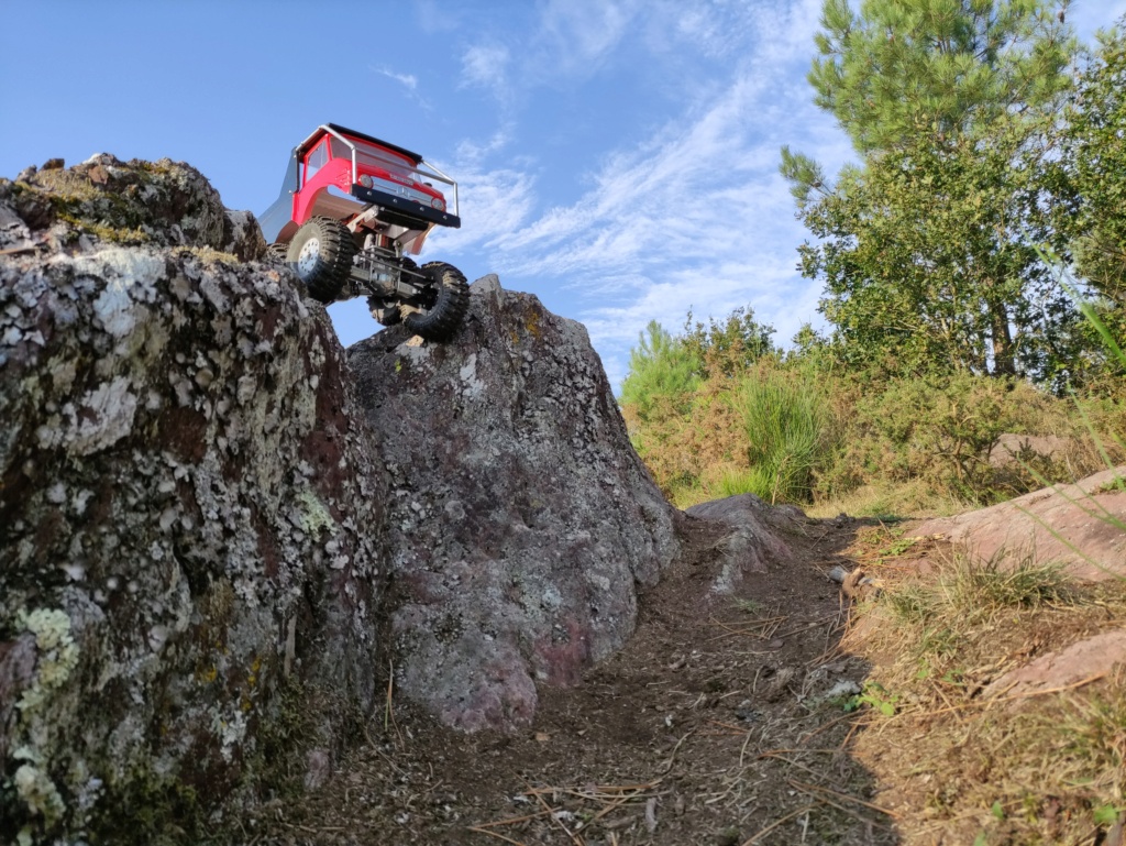

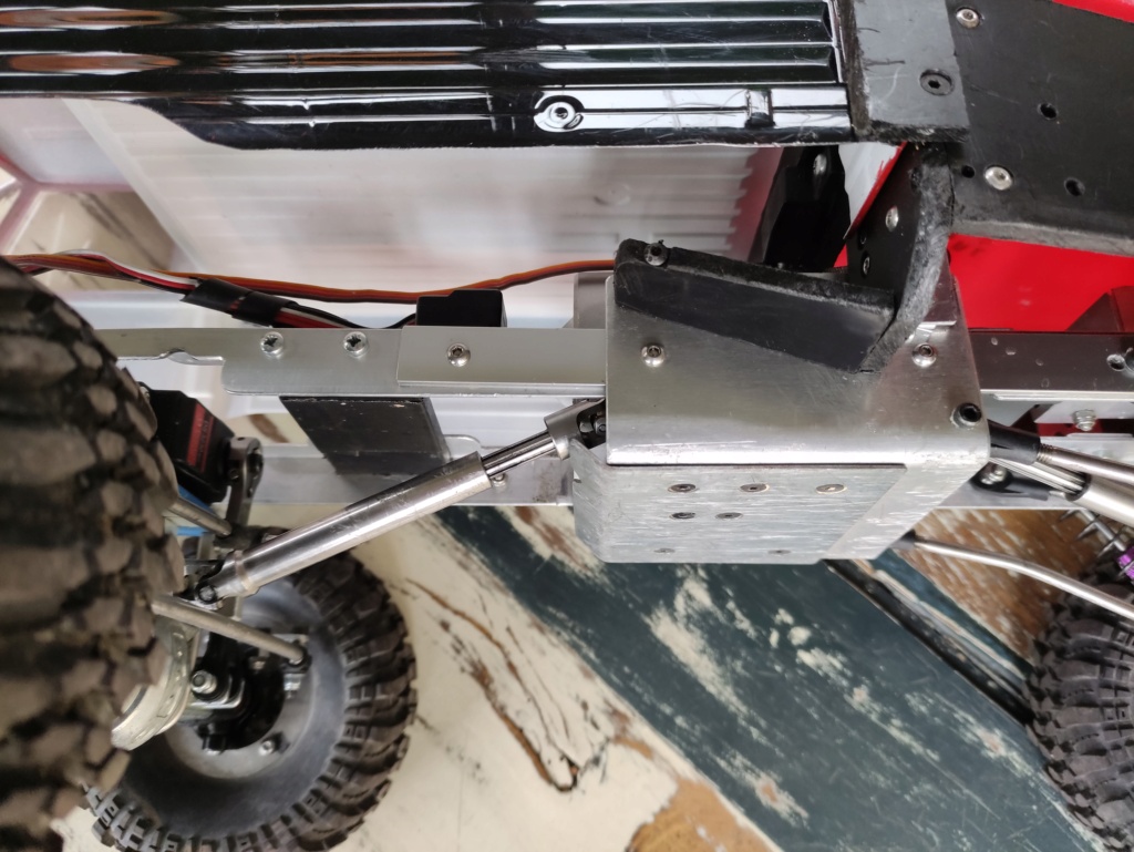

    Quelques petites modifs ; cintrage de la barre de direction intermédiaire pour un meilleur braquage , et ça m a permis de la remonter de 15 mmm pour ne plus accrocher en passages hards !
    Pose de 2 petits skids , à la jonction carro Tamiya et partie arrière , ou il y avait un point là aussi d accroche , dans le dur hein...c est nettement mieux , ou il faut pousser le bouchon un peu loin ;) , et encore ...
    dede, sawblade et fb11 aiment ça.

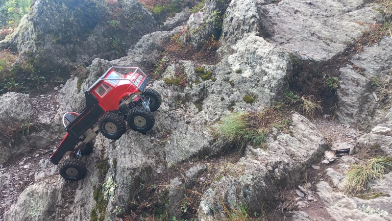

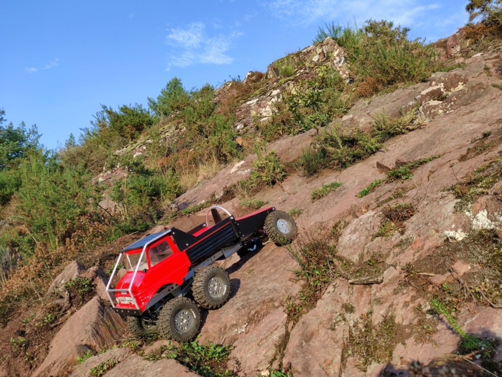

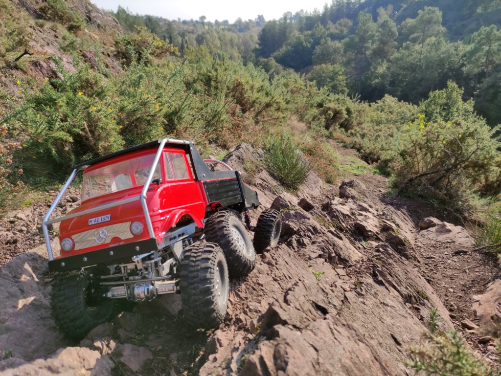

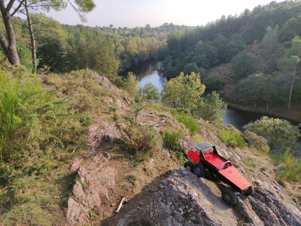

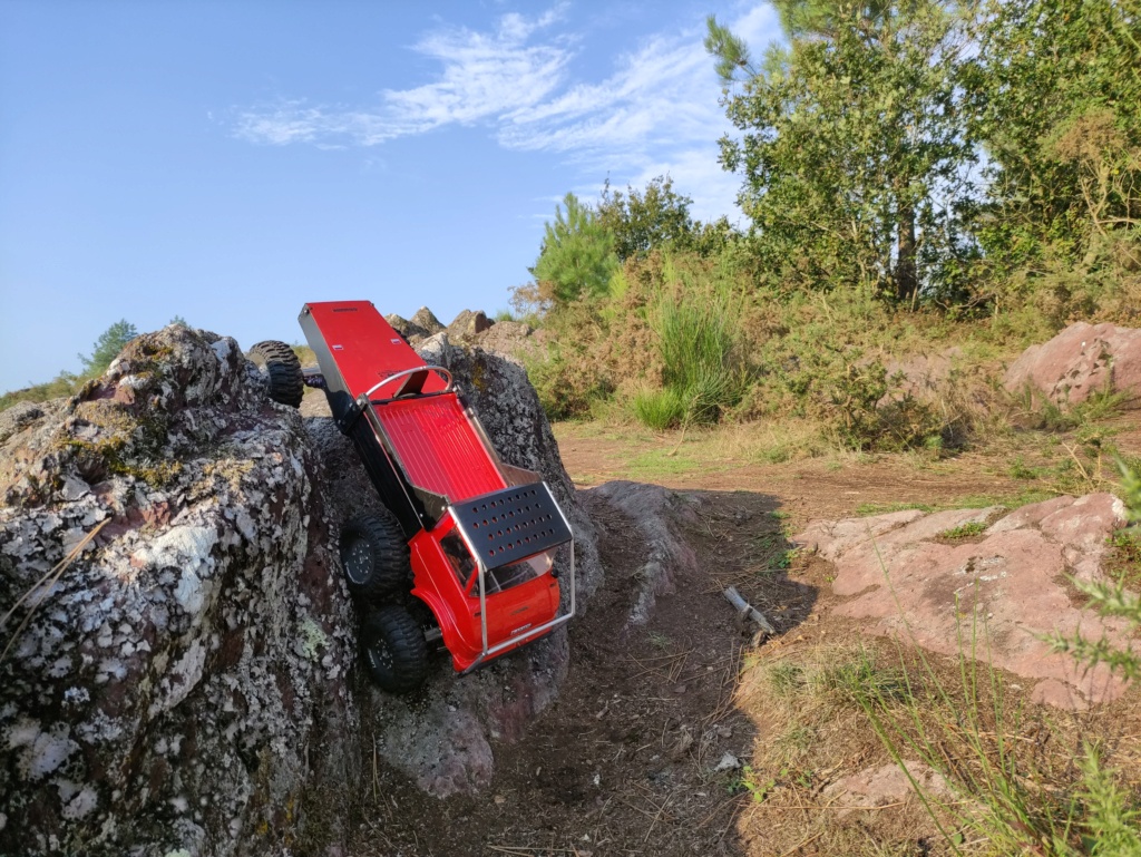

    Une petite sortie à La Chambre aux Loups hier , dans le 35 , super temps et spot très sympa (y)
    La montée , de la passerelle au niveau de l étang ; passages trialisants ou sentier de terre à coté par endroits ...
    De nombreux passages sympas et technique pour pousser le 6x6 dans ses limites ; c est bon ça :hihi:
    Là c était chaud mais , il est passé presque tout seul...;)
    Heu là ...j y vais ... ou pas ? :rolleyes:
    Pas pu résister ! il est ou le blême ?
    No soucis , un petit coup de dig , pour éviter le soleil et hop , et hop c est passé :eek:
    Une partie de la descente au retour ; le circuit peut faire plusieurs km , avec du roulant dans un beau cadre , et des passages sur rochers . De quoi se faire plaisir plusieurs heures (y) .
  20. sawblade
    11 838
    16 559
    Terrible ! L'empatement long ça aide bien ! (y)
