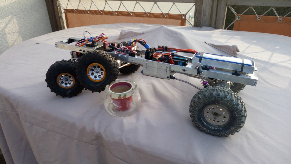

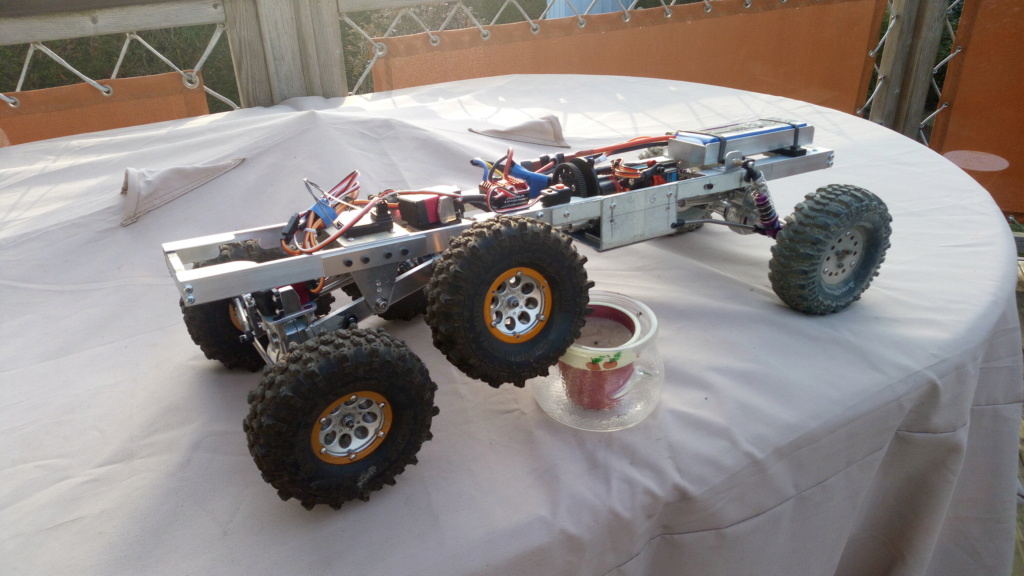

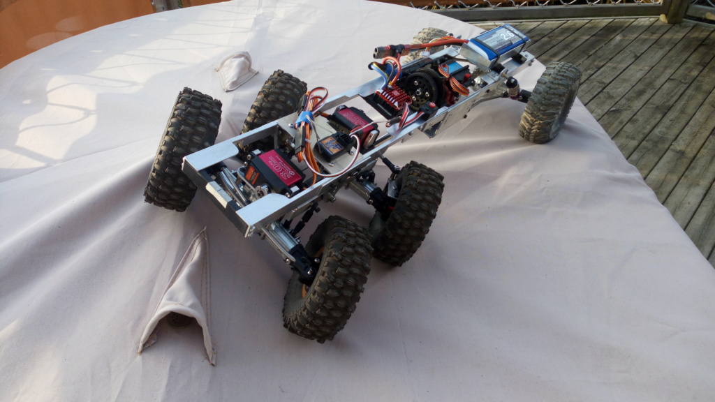

    Tintintin ...le proto a fait ses premiers tours de roues d essais , encore la config avec la gt3 B à faire pour activer le Dig présenté au début du sujet : donc dig 3 positions :
    Position 1- levier vers l avant : les 3 ponts actifs ( entrainant ) .
    Position 2 - levier au centre : les 2 ponts Avants actifs : Arrière en roue libre
    Position 3 - levier vers l Arrière : les 2 ponts Avants actifs : Arrière bloqué .
    Si quelqu un peut m expliquer comment configurer ma Gt3B pour faire fonctionner le Dig (y)
    Il reste la finition à faire , revoir la direction du pont intermédiaire , pour améliorer le braquage , etc . Les photos ;).
    Les gars , si vous maitrisez la Gt3B ...(y)

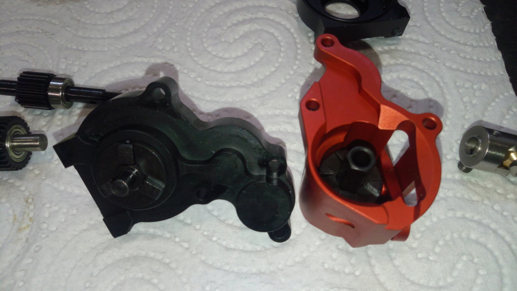

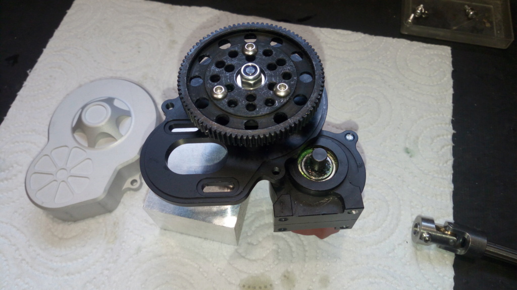

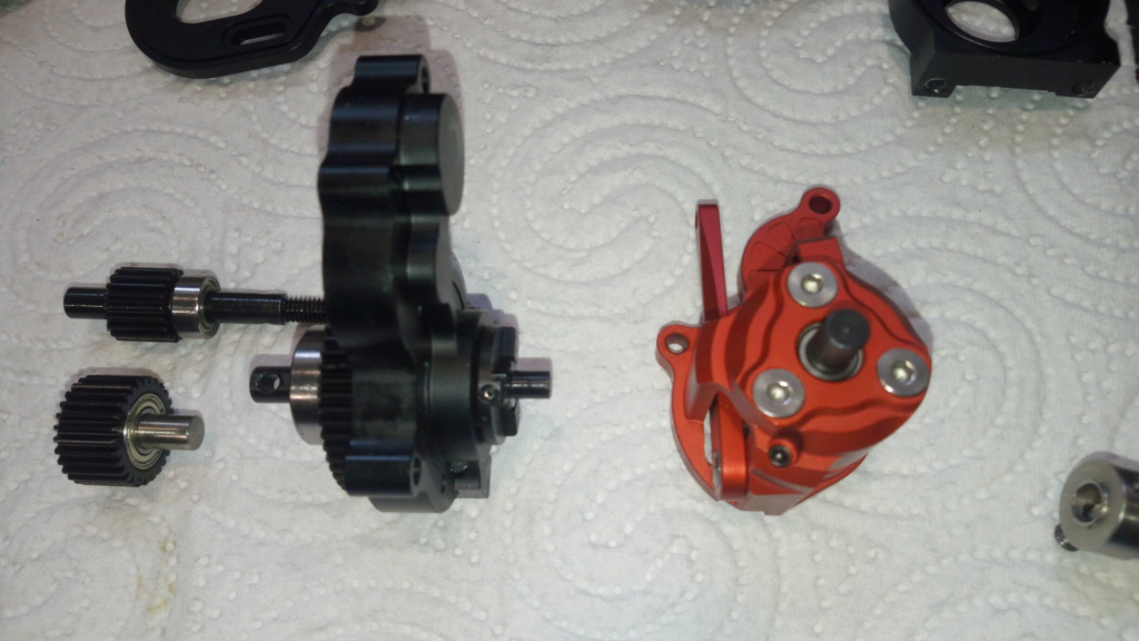

    Salut , une précision : quand je parle du levier et de positions , c est bien sûr du levier de commande du Dig, le fonctionnement est décrit pour l entraînement des ponts ;).J ai démonté vérifié , graissé , collé ce qui devait l être , no problémo . Je pourrais mettre des photos , ça ne donnera rien pour le fonctionnement , mais je vais faire ça (y) .Quelqu un m avait dit que le Dig devait fonctionner sans modif de la Gt3b , mais qui ? ✌
    Les photos de la boite/dig :
    Voila la bête , pour le prix c est bien usiné , l acier utilisé a l air costaud : test à la lime ! :hihi:
