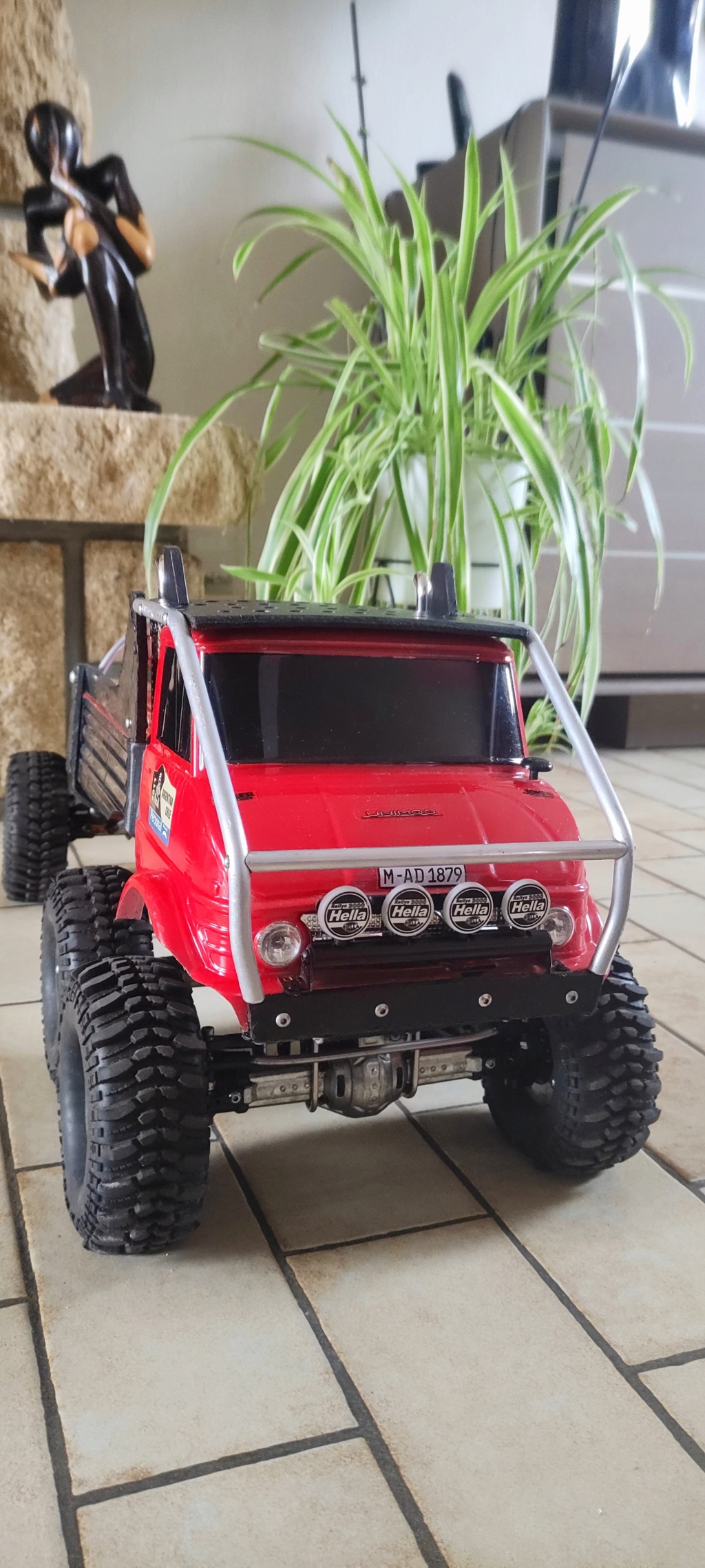

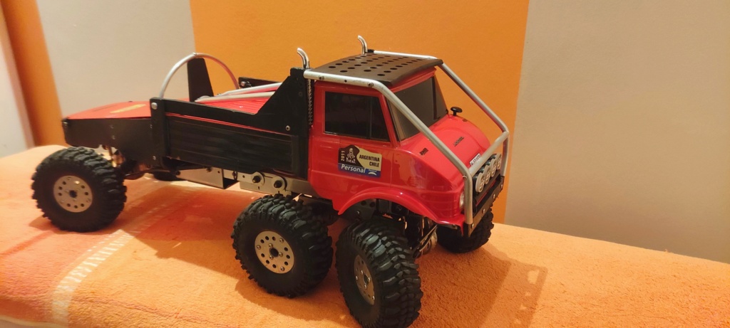

    Le temps s' y prête...un petit relooking du 6x6 ; renforts d arceau arrière et pots plastoc modifiés et renforcés , une petite casquette bientôt :salut:;) .

  6. benjiv
    5 527
    7 990
    Rien ne va l'arrêter (y)

    Sacré camion et original ,impatient de voir des retours du terrain.
    Les pots ne seront pas trop exposés ?
  8. assogege
    assogege membre
    29 Juillet 2011
    1 621
    1 031
    Oui le haut me souci...j ai prévu une protection. Il y a déjà des vidéos sur le proto ;)

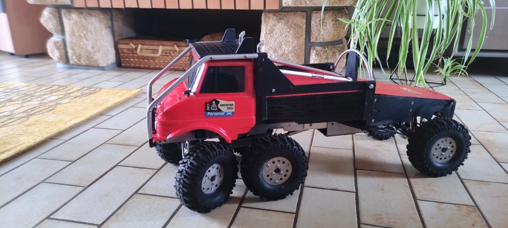

  9. Nicolas
    7 318
    7 854
    Le deuxième pont est fixe ?
    Je ne vois pas comment ca tourne ou alors le premier pont ne braque pas beaucoup et l’engin roule façon Fenwick.
  10. assogege
    assogege membre
    29 Juillet 2011
    1 621
    1 031
    C est un effet d optique...roues Av et Ar directrices , il tourne à 90 ° dans 50 cms ...

  12. assogege
    assogege membre
    29 Juillet 2011
    1 621
    1 031
    La modif des ponts a été faite après la vidéo , suppression du dig et passage aux roues Av et Ar directrices... plus boîte avec slipper. :salut:

  17. assogege
    assogege membre
    29 Juillet 2011
    1 621
    1 031
    J ai beaucoup gagné en fiabilité avec le pont intermédiaire non directeur : issu d' une adaptation de ponts de scx10.1 / Hg ; quand le camion se retrouvait à forcer en forte pente et appui sur ce pont intermédiaire et sans slipper...il y a eu de la casse , les cardans copies du scx10.1 ou origine , ont peu de matière dans leur point oscillant. En ayant ce pont non directeur et maintenant avec le slipper protégeant la transmission, je ne casse plus. Je gagne en prime en rayon de braquage , le pied quoi ...:hihi::salut: .
    Protections de pots faîtes...pehd .
