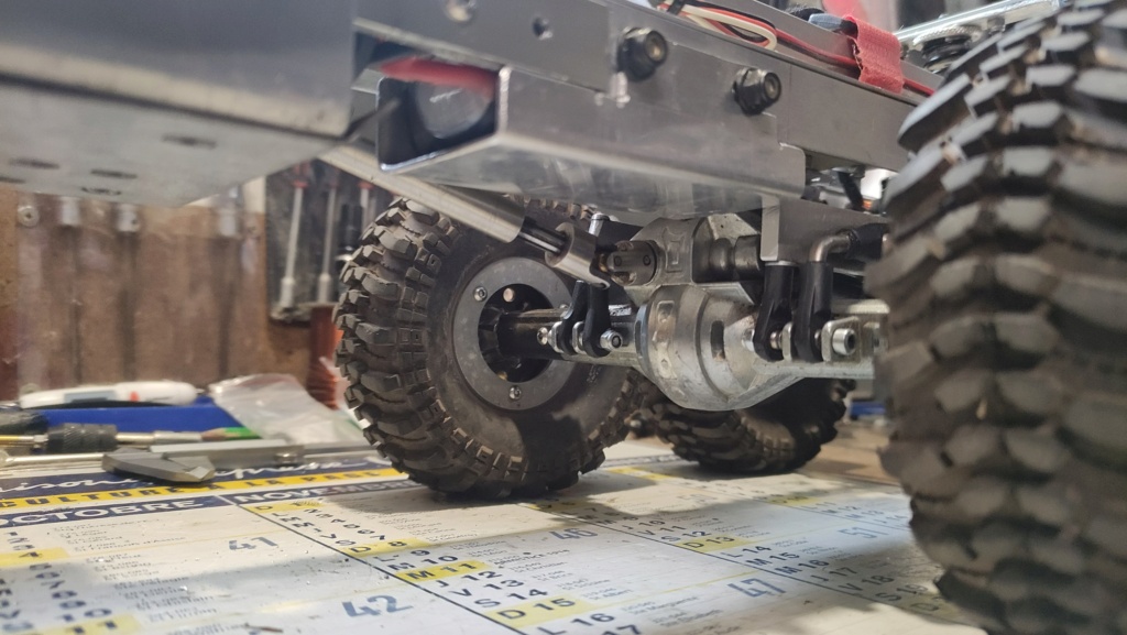

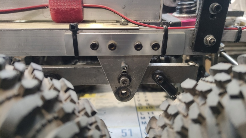

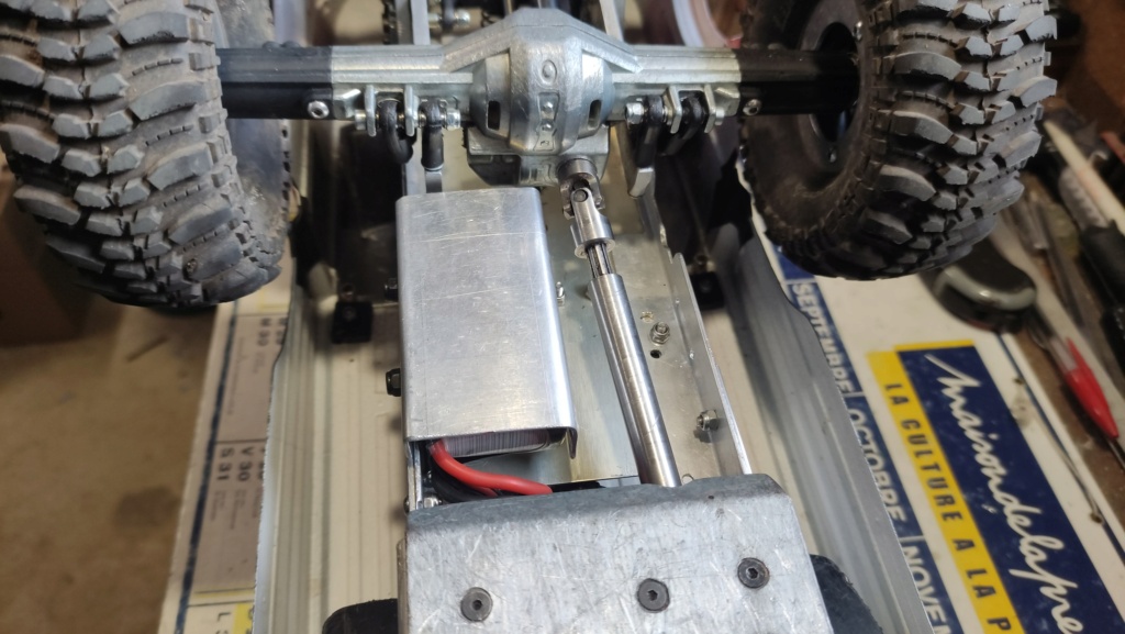

    Des évolutions sur le proto...histoire d améliorer la tenue en dévers sans trop pénaliser la capacité de franchissement . La configuration du châssis me permet ces modifs ; dans un premier temps abaissement de la hauteur générale de 13 mm , il me reste encore presque 80 mm sous le skid central ! Et puis comme j ai acheté dernièrement de nouveaux accus pour mon lcg , ...ils vont pil poil pour la nouvelle disposition de batterie (y) .
    L emplacement du dessus restera pour les très longues aventures ...et mes 4500 mah .
    Le nouveau bac à lipos ; ce sont des 2200 mah 3S shorty ; environ 76 mm de long bien pratique , ces Ovonic .
    Maintenu avec deux vis ,et longerons filetés , collées au cas ou ...c est au chausse pieds en croisement max , mais rien ne frotte sur le cardan :passur:.
    Au total l accu se retrouve presque 45 mm plus bas ! tests faits sur planche , heu c est parlant . Sortie terrain cet aprème , le soleil est de retour on va juger grandeur nature .
    A plus les passionnés ;):salut:.
