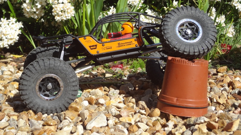

    Re: Proto tube sur ponts Wraith

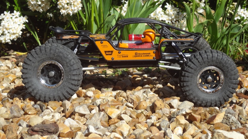

    Faut quand meme faire vachement attention au placement car les ponts ne pardonnent pas.....
    Mais, oui, il marche plutot pas mal :wink3:

    :inkoi3: efficace le Bordel. bravo CG très bas et il gouache en+. C'est un sportsman? :wink3:

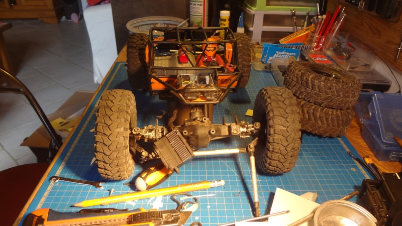

  15. Gorghor
    Gorghor membre
    1 943
    64
    Ca me titillait.......
    Grosses modifs en vue.

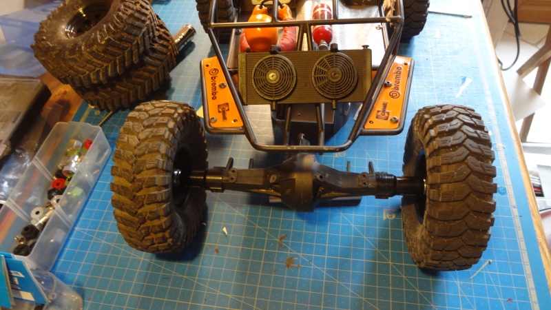

    Je vais rétrécir les voies car malgré l'avantage que ça apporte lors de gros dévers, le 1.9 n'est pas trop adapté aux ponts de Wraith. Ca pose beaucoup sur terrain très accidenté et cassant.
    Remplacement par des ponts d'AX10 mais ça rétrécit de beaucoup les voies et ça pose quelques problèmes car le chassis a été fait pour des ponts de Wraith.
    Les Baja Claw ne passent plus meme en montant des élargisseurs (Hexa de 12mm au lieu de 5mm). Donc changement de monte pour repasser sur des Maxxis Trepador.
    Je les avais testé sur le Wraix10 et j'avais plutot été étonné de leurs perfs pour des pneus montés d'origine sur les Scx10.

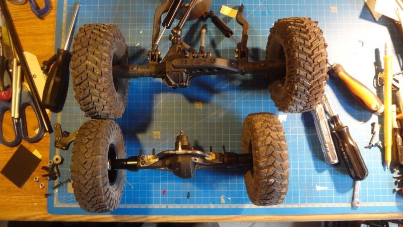

    Ca devrait donner ça.
    Comparaison de largeurs entre pont de Wraith+Baja Claw et pont d'ax10+élargisseurs de 12mm+trepador
    Autre problème, les ancrages 4 liens des ponts d'ax10 ne conviennent pas par rapport à ceux du Wraith. Il faut monté cette pièce (entourée)
    Mais j'en ai pô....Et je n'ai pas envie d'en acheter et d'attendre 2 semaines.
    Donc Home-made avec une petite variante (deux vis de chaque côté et aucune au centre, testé ça a l'air de bien le faire)
    To be continued.............

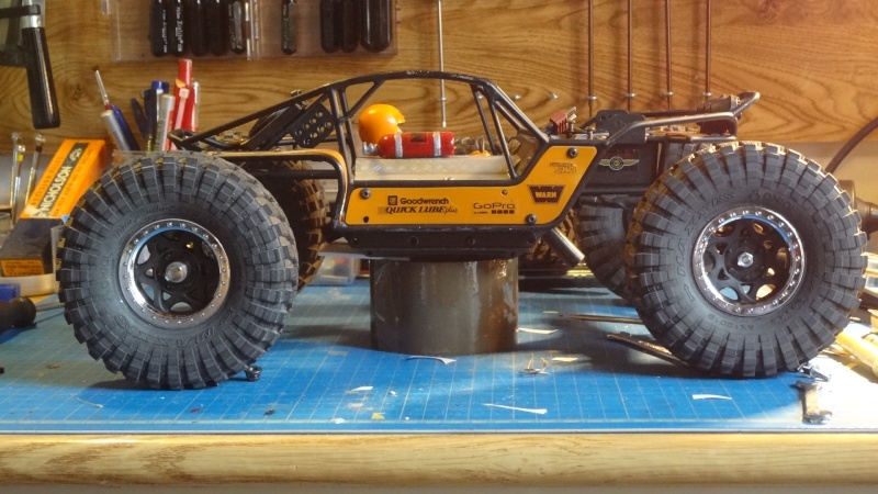

  16. Gorghor
    Gorghor membre
    1 943
    64

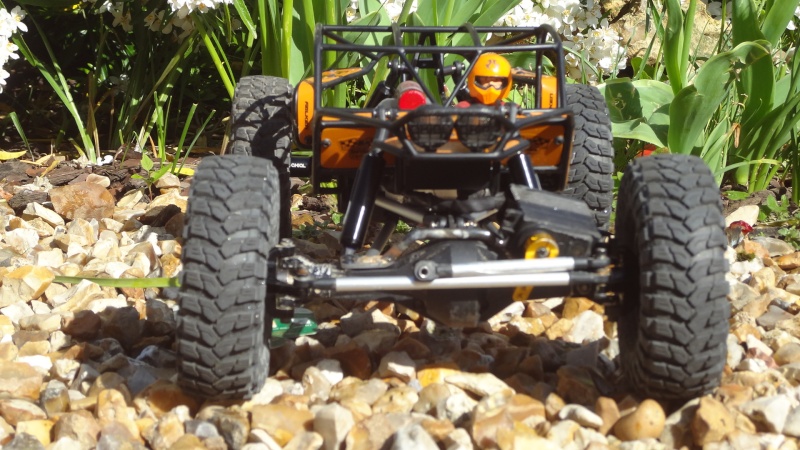

    Tous les liens sont refaits avec un léger raccourcissement de l'empattement (environ 15mm).
    Esthétiqement, j'étais sceptique mais c'est beaucoup mieux maintenant.
    Reste encore le servo à poser (malheureusement pas moyen de le cacher)

    Très chouette, ta réalisation :yes3:
    :idea: Pour cacher le servo, tu pourrais le mettre dans le chassis et faire un renvoi vers le pont avec un abre de transmission. Tu n'as qu'un support à souder sur ta barre support de lien :idea:
