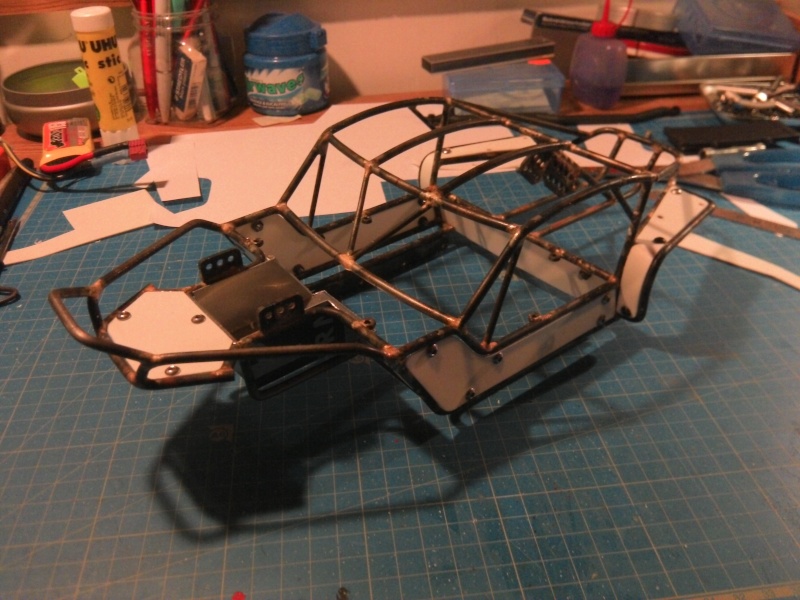

    ohoh PU**IN ça déchire grave !!!! :yesd3:
    tu as du vraiment te faire ch**r pour souder les écrous des panneaux! :yesd3:

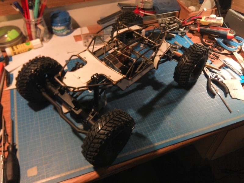

    Re: Proto tube sur ponts Wraith
    Merci :wink3:
    Tu m'étonnes !!!!!
    J'viens de finir. Il y en a une quarantaine :mad3:
    J'crois que c'est le plus chiant !!!!!
    Superbe ce tubes tu cintre avec quoi?a suivre la suite
    Avec une cintreuse home made et à l'étau.

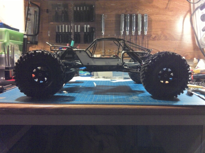

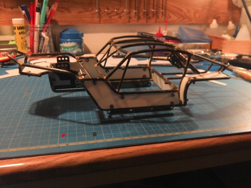

    La petite photo pour David :wink3:
    Les panneaux en styrène sont en cours.

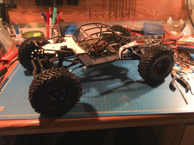

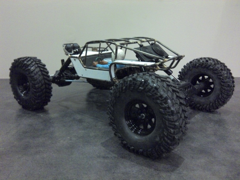

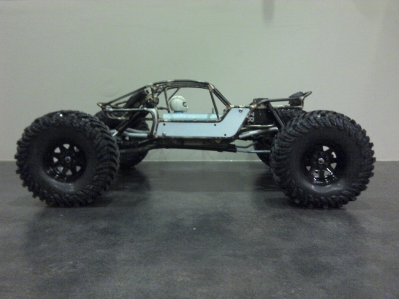

    J'en avais marre de me casser la tete à faire rentrer un accu tros gros dans un compartiment trop petit alors j'ai modifier le chassis pour gagner de la place pour l'accu. Ca restera quand meme un 1000mAh en 3s.
    J'ai fait les panneaux de carro et il me reste le "capot" qui doit etre escamotable pour avoir accès à l'accu

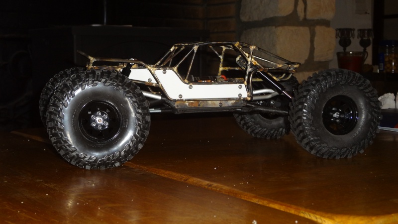

    Merci

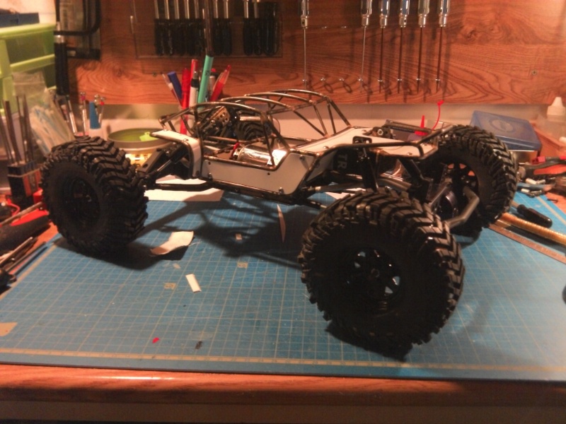

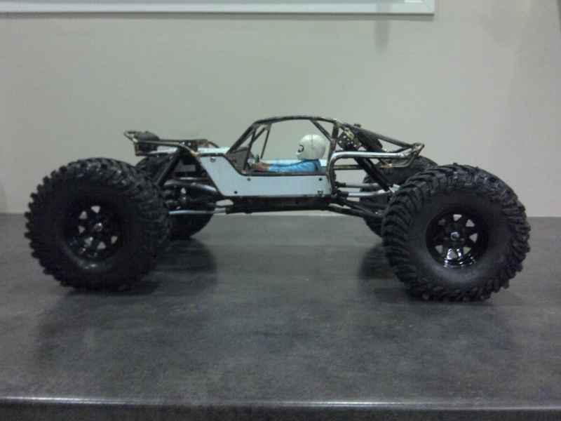

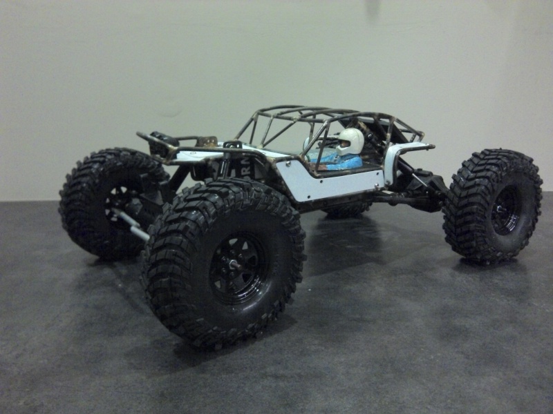

    Et quelques tofs avec les panneaux au complet et remonté
    Maintenant il va falloir decider des coloris et des divers accéssoires pour "scaliser" un peu l'aspect et surtout l'intérieur.

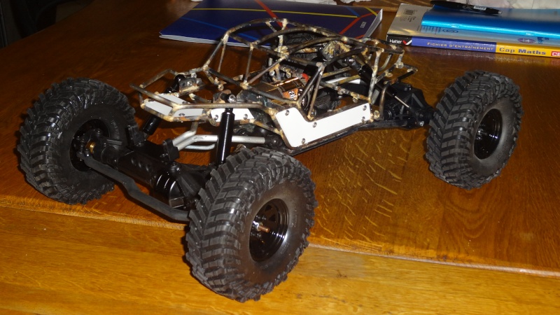

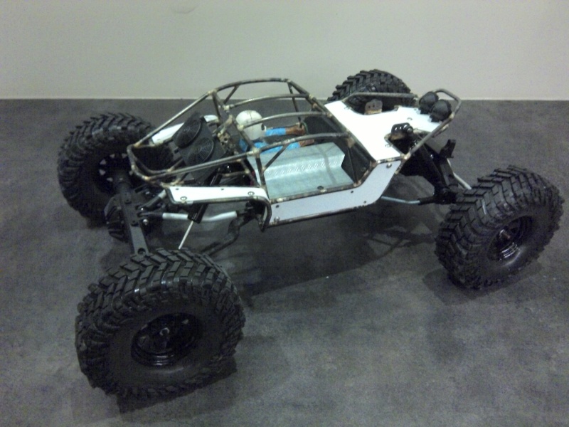

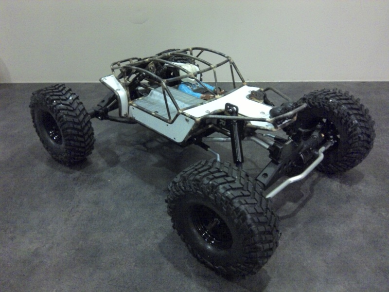

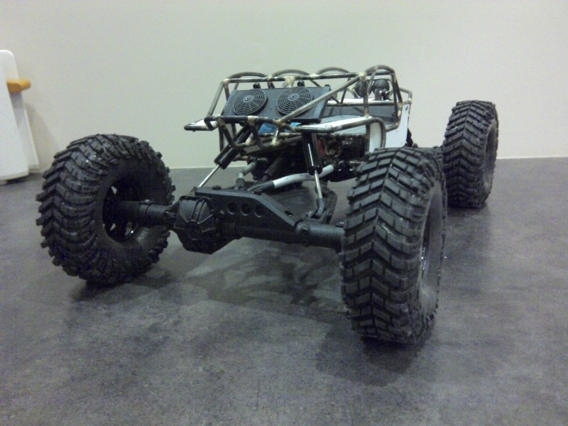

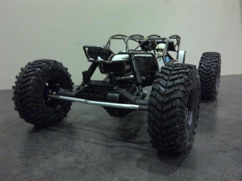

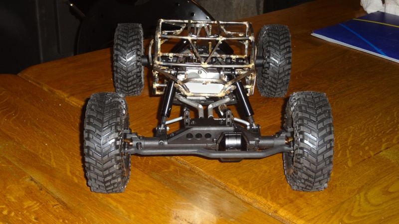

    Les avancées du week end :
    Repositionnement des ancrages hauts des amortos avant : les vis de fixations génaient l'ouverture de la trappe à batterie donc j'en ai refait qui sont taraudés et brasés sur le coté du tube et non plus dessus.
    Le poste de pilotage : reste à faire un tableau de bord et deux/trois accessoires pour habiller tout ça.
    Pose d'accessoires sur la "carro".(à peaufiner)
    La barre de direction : j'en ai commandé une le 4 décembre, arrivée en france (soi-disant) le 9 déc. et toujours pas reçue...... :nnotd3:
    Donc je l'ai faite :mad3:
    Place aux tofs
    Une tuerie quelle couleur cette arceaux cage ??super boulot
    Merci
    Pas encore décidé pour la peinture....
    J'y réfléchis :sarcas3:
    Salut.
    Quel est ton empatement svp?
    Comment as tu fait pour les proportions?
    Merci
    Cedric
  20. Gorghor
    Gorghor membre
    Mar 11, 2009
    1,943
    64
    315mm d'empattement à quelque chose près.
    J'avais un modèle en photo et j'ai remis à l'échelle en prenant comme référence les pneus. C'est pas super prècis mais ça aide. Après, pour les ajustements, le feeling :tadaa3:
