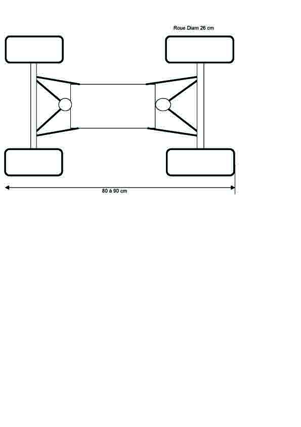

    L'idée de base du crawler est la suivante :
    Comme Fordyan m'a fournit 4 roues de diam 26 cm type roues de chariots, le crawler sera de bonne dimension environ 80/90cm , comme noté sur le plan.

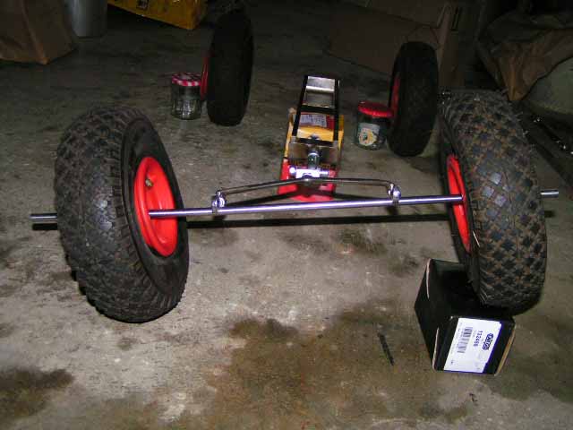

    Les roues
    Etape suivante : début des travaux.

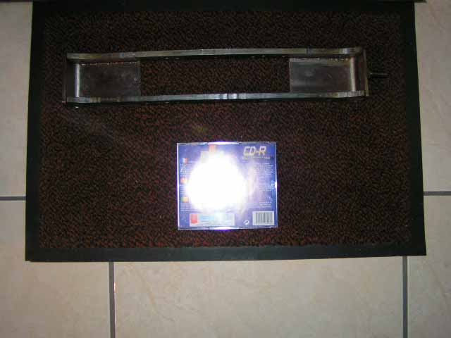

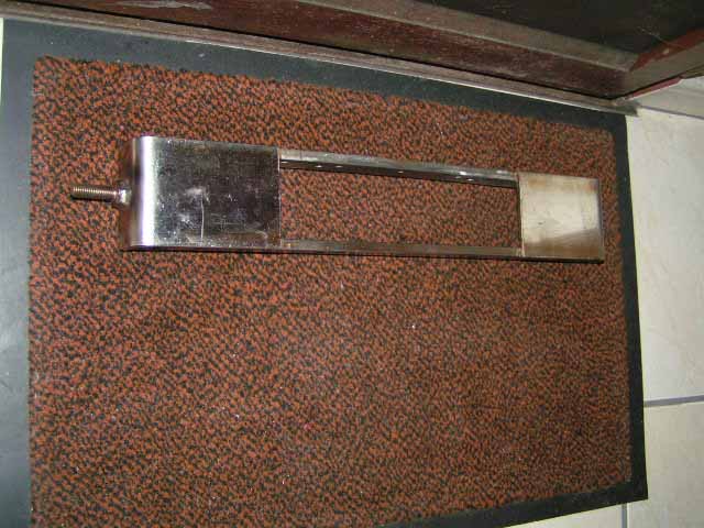

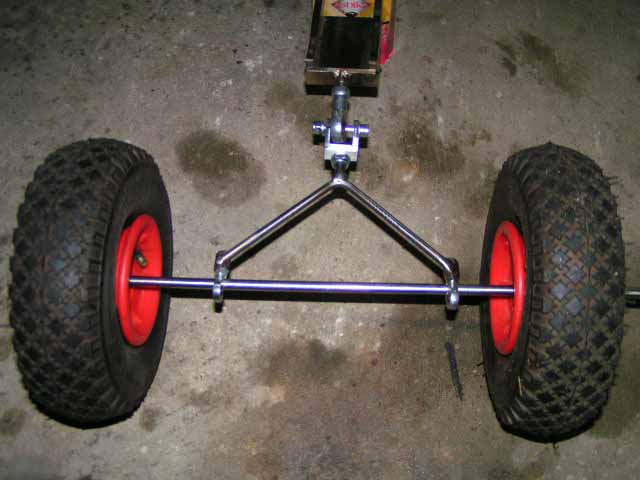

    Pour avoir un peu étudier la chose pour mon gros sans être passé à l'acte ,(voir "les engins des pirates"), je me lance dans la fabrication de la partie arrière.
    Vue d'ensemble des tirants:
    A noter que je pense rallonger les tirant droits
    Vue de détaille de la rotule et de son support :

    ça vas faire un belle engin
    reste a voir le problème du servo (gros servo :mrgreen: )
    mais tu verra j ai des idée en tète

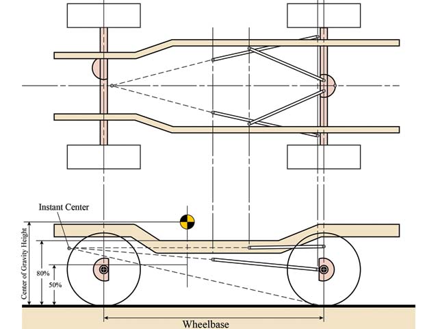

    la dimension est très intéréssente :yeah3: , mais
    ça fonctionnerai beaucoups mieu avec les lien dans le bon sens
  5. Jean
    Jean membre
    Jan 4, 2010
    949
    dede je pense que la position de son tirant sup est réfléchi , en effet en crawler 1/1 ce systéme ce fait beaucoup je crois que c'est le one link mais à confirmer :yesintel3:

    a oui pour le tirant sup le montage des land a ete repris et aussi sur les patrol passer en 3 link

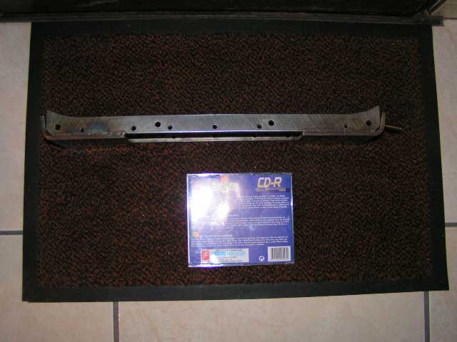

    La partie arrière qui pourrait être aussi la partie avant , mais a ce stade je préfère construire qu'un coté en voir ce que ça donne, ensuite une fois les erreurs et defauts corrigés je ferai un copier/collé de l'autre coté.
    La vis de 10 soudée sur le sabot , est l'encrage de la rotule du bras supéreure en Y
    D'ailleur je me suis rendu compte que leq tirants inf étaient bien trop cours, là déjà coupe, ralonge et soudure.

  12. rohmmi
    rohmmi membre
    Mar 11, 2009
    1,088
    Yo,
    ki ki fait les soudures ??
    Super beau les cordons ! :inkoi3:
    C'est fait au MIG ?
  13. Jean
    Jean membre
    Jan 4, 2010
    949
    Salut au vue des soudures je pense que c'est au MIG Made in PIRATE 4x4 :yes3:
  14. Nicolas
    Mar 9, 2009
    7,306
    7,824
    Non pas du Mig.
    Là c'est du Tig sans métal d'apport .
    Et TIG avec métal d'apport pour la vis.
    Le châssis est full inox.
    :zunt3:

    Voici quelques photos qui seront plus explicitent :
    Vue d'ensemble
    La même vue de profile
    Là le train arrière ( je pense) à plat
    La même avec un petit croisement, a noter que le Y peu tourner à 360° sur le support qui le relie à la rotule
    L'articulation rotule du
    Voilà j'espère que ça va vous aider a mieu entrevoir mon délire......
