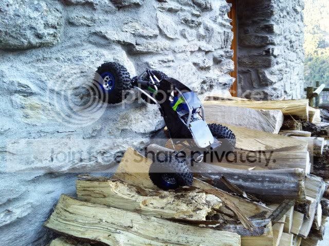

    fabrication chassis alu:

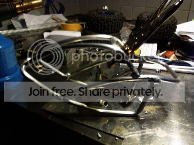

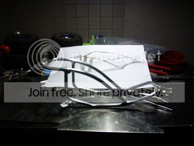

    montage du chassis, cintrage des liens arrière:
    résultat:
    plus de garde au sol à l'arrière
    A venir jantes alu magic wheel,pneu jc concept, dig

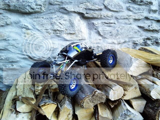

  3. Bad Rax
    Bad Rax Homo Crawlerus
    3 244
    349
    J'aime bien ton châssis, tout simple mais avec un ligne bien sympa.
    Je me permettrai une remarque par contre. Tu as voulu avoir un bonne hauteur sous châssis (on aime tous ça!!), mais je pense que tu est allé un peux trop loin et que tu à "trop spécialiser" ton crawler sur un type d'obstacle (type marche). Tu as augmenté ta hauteur sous châssis au détriment des devers. Ton moteur et ton châssis se retrouvent assez haut (trop haut) et je pense que ton crawler risque de rapidement être pris en défaut en devers. Un test rapide est de poser le crawler sur le coté, les roues sur la tranche et voir s'il tient en équilibre. Ce test n'est pas une fin en soit mais est un bon indicateur sur l'équilibre en devers du crawler. S'il ne tient pas, c'est qu'il faut encore baisser le centre de gravité.

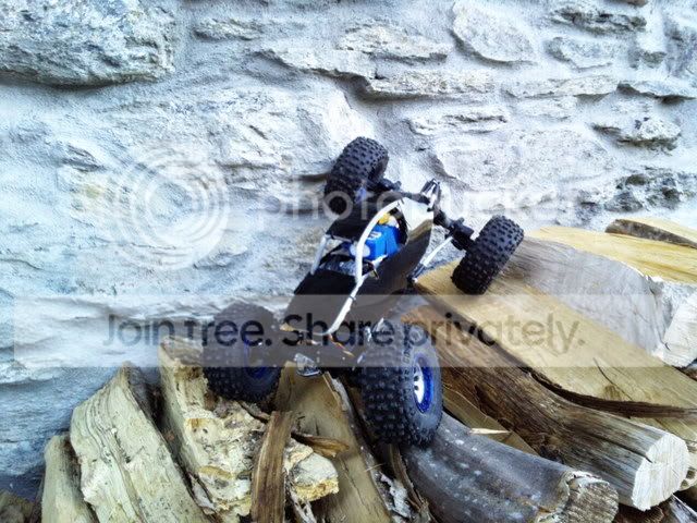

  4. doon73
    doon73 membre
    21 Mai 2010
    342
    145
    c'est vrai tu as raison il ne tient pas tout à fait en équilibre , mais je n'ai pas encore lesté les roues, je le ferait des que j'aurai reçu les jantes alu.
    Par contre, je trouve qu'il tient déja pal mal en dévers,mais peut etre que c'est du à ma largeur de voies de 28cm.
    pourrait tu m'indiquer un pourcentage de pente de référence.
  5. Bad Rax
    3 244
    349
    Pour les valeurs, je peux te donner une ordre d'idée. Attention, les valeurs que je te donne correspondent à un test statique, càd la valeur limite à partir laquelle le crawler verse sur le coté. Le test est à fait bien sur, avec le crawler RTR (avec acu, carro...).
    • En dessous de 40°, ton crawler ne tient pas les devers, point à travailler d'urgence.
    • +/-45° Bonne tenue de devers, c'est une valeur de références.
    • +45° Très bonne tenue en devers.
    Le Wk tient au max 50°, 1° de plus et il verse sur le coté. (Il a 28.5cm de voie à l'avant et 27cm à l'arr.)
    Il est important de noter que pour ce test, les mousses ont une importance capitale. Des mousse trop souple vont beaucoup écraser sur un coté et augmenter encore plus l'inclinaison de crawler par rapport à la pente initiale.

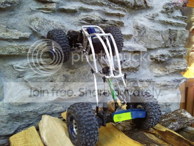

  6. doon73
    doon73 membre
    21 Mai 2010
    342
    145

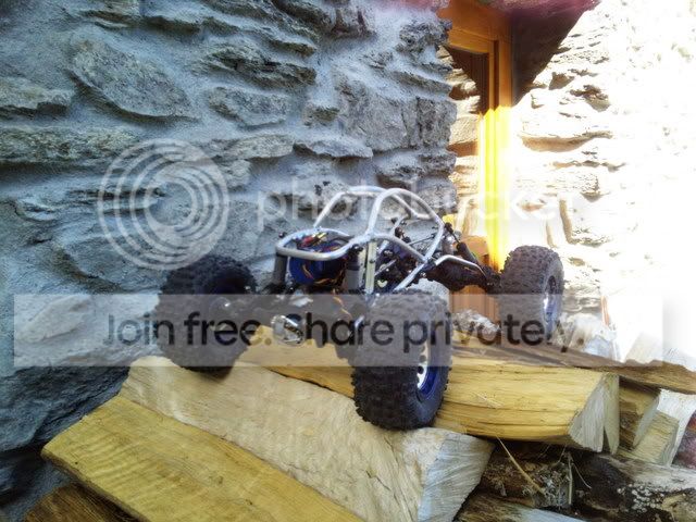

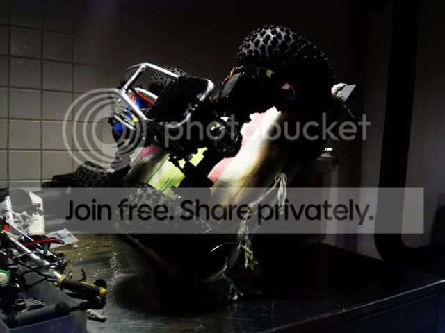

    bonsoir,
    merci pour les infos
    je viens de faire le test,et à ma grande surprise,il tient aussi jusque a 50° avec electro, accu, manque le dig se sera pour la prochaine fois.Je pense que c'est pas mal du tout, il faut encore que je lest les roues correctement
    Pour preuve 2 petites photos:
  7. Bad Rax
    3 244
    349
    Je le voyais pas tenir autant les devers !! Chapeau :yesd3: :yesd3: Comme quoi !!
    PS: tu as pas visés les pneus sur la planche de test, ça fausse un peu les résultat :mad3: :mad3:

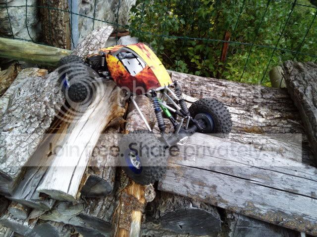

  11. doon73
    doon73 membre
    21 Mai 2010
    342
    145

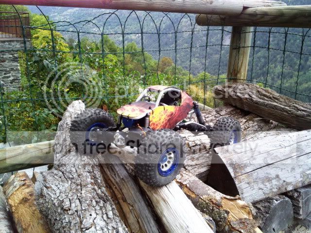

    j'ai reçu mon dig aujourd'hui, montage super simple mais par contre le réglage du servo beau coup moin surtout définir la longueur du bras :zunt3:
    test du dig tout marche nikel,reste plus qu'à apprendre à s'en servir.
    mise en place panneau de lexan pour la carrosserie:
  12. doon73
    doon73 membre
    21 Mai 2010
    342
    145
    déco carrsserie:

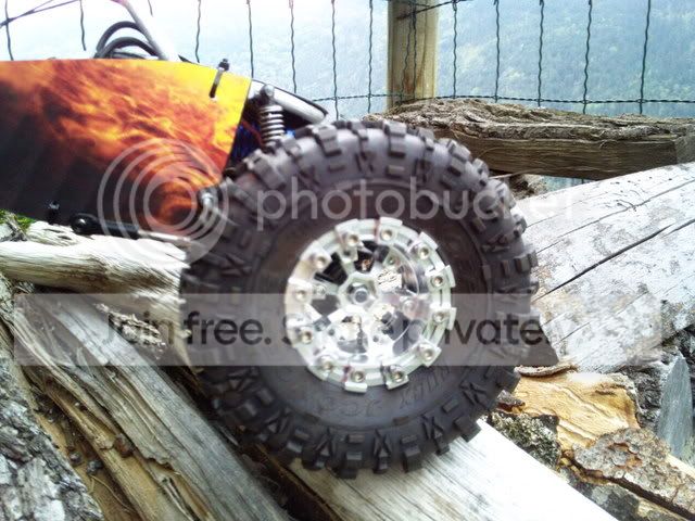

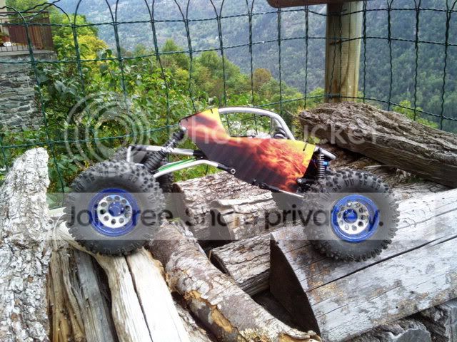

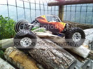

  15. doon73
    doon73 membre
    21 Mai 2010
    342
    145

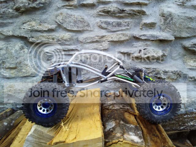

    je viens juste de recevoir mes nouvelles jantes alu,des magic wheels avec 8 possibilités de réglage de l'offset, je les trouve magnifique.Dans le colis, il y avait aussi des pneus jconcept rocx avec mousse medium et gomme xtra soft.
    photos roues montées: :yes3:
