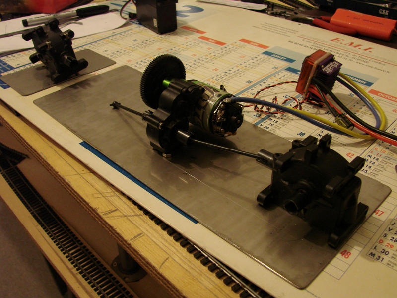

    Salut.

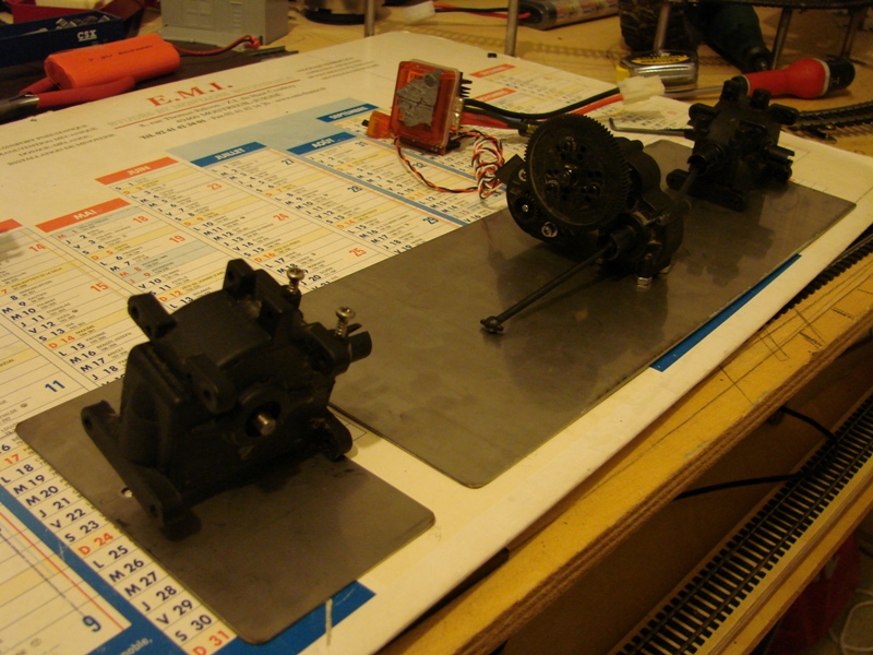

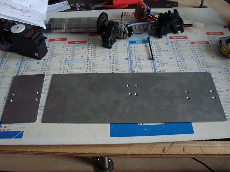

    Donc voici la version 3 de mon Crawler Full Inox.
    Cette fois çi adieux les vis sans fin, place au couple conique bien plus costaud et surtout bien plus mécanique.
    Donc toujours la même donneuse :
    En plus de ses pivots, elle a aussi donner pour ce proto ses deux différentiels et ses cardans.
    Ses rotules ont été utilisé pour la Traction ( Rien ne se perd, rien ne se crée, tout se transforme. Lavoisier )
    Vous en voulez plus ? :jecpa3:
    Alors voici :
    :zunt3:

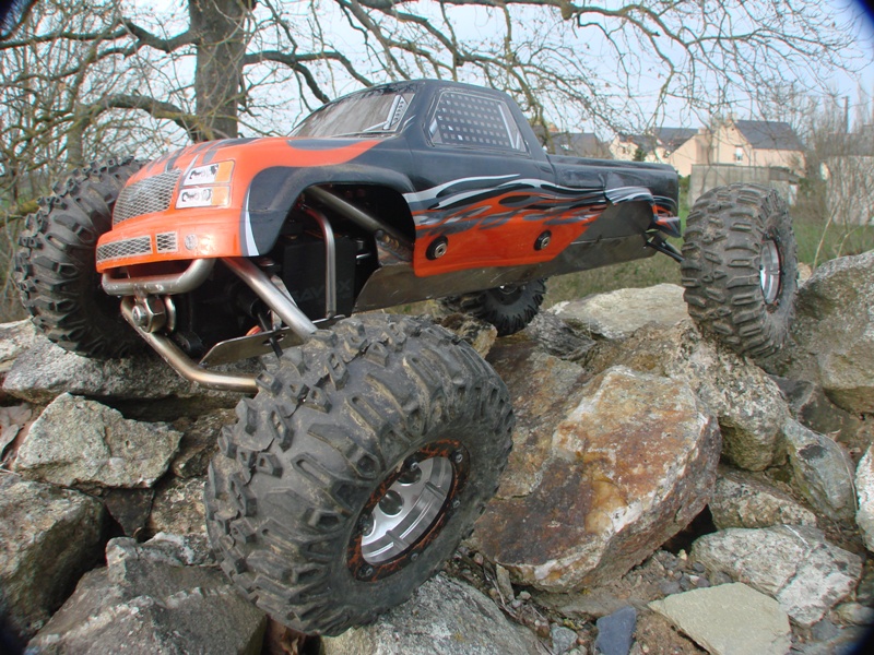

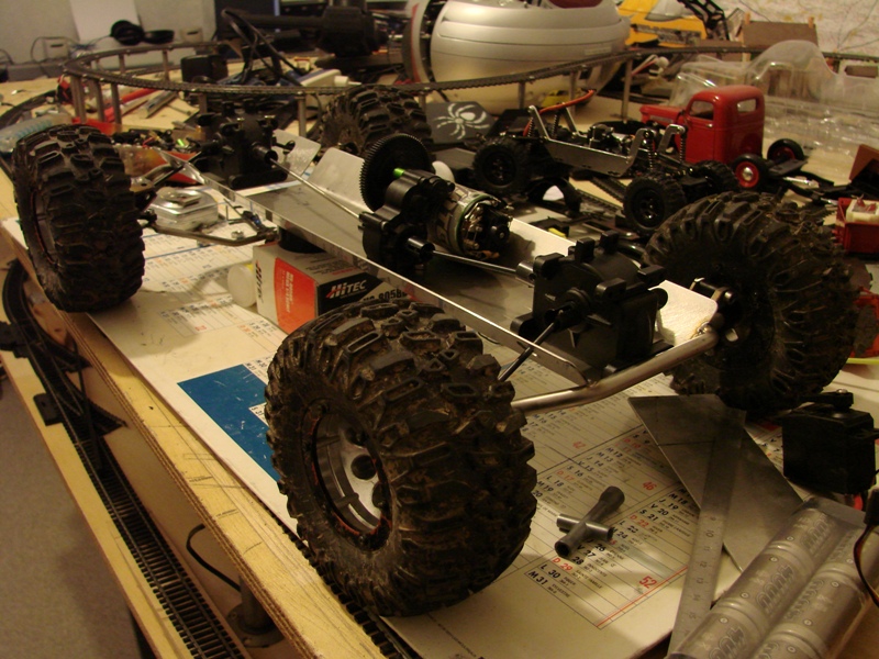

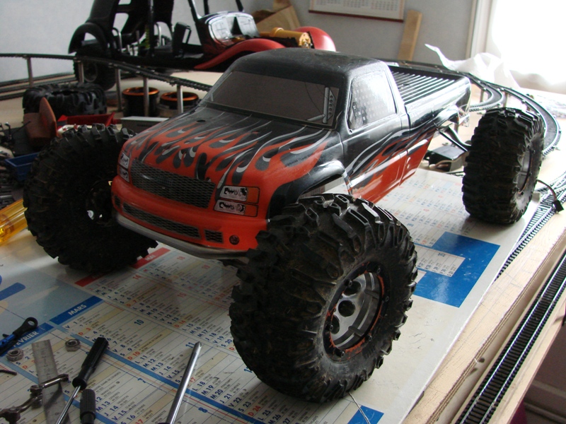

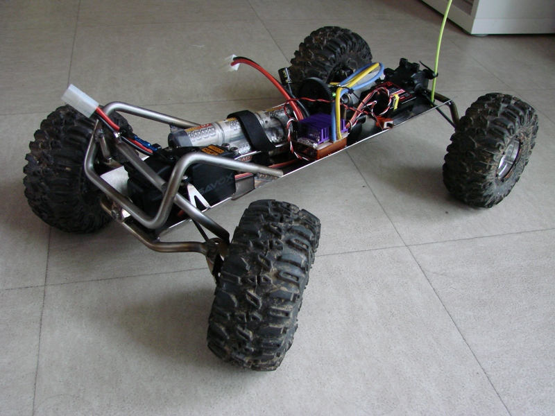

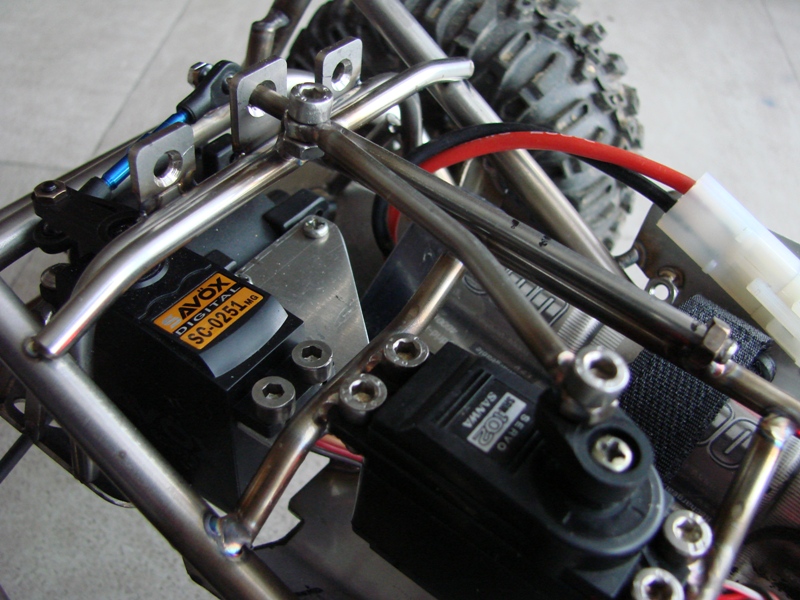

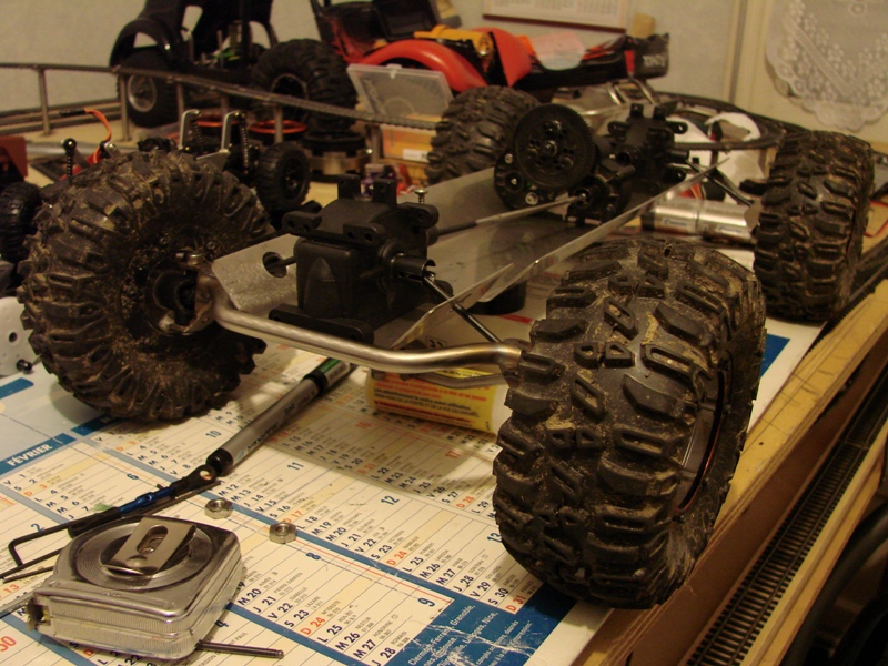

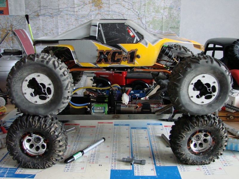

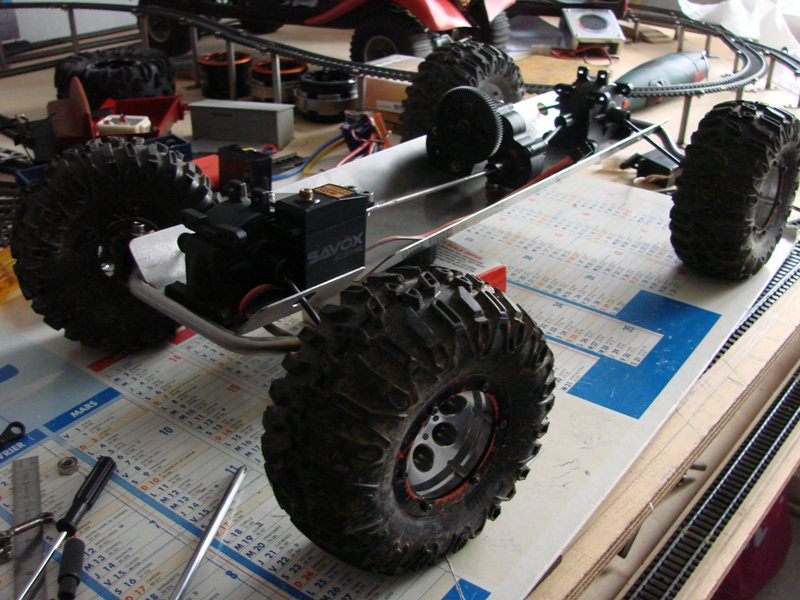

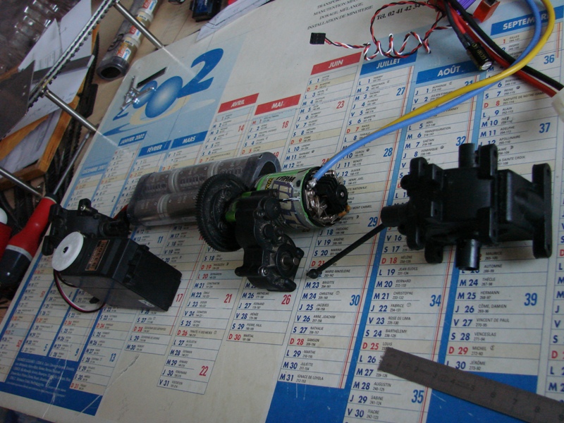

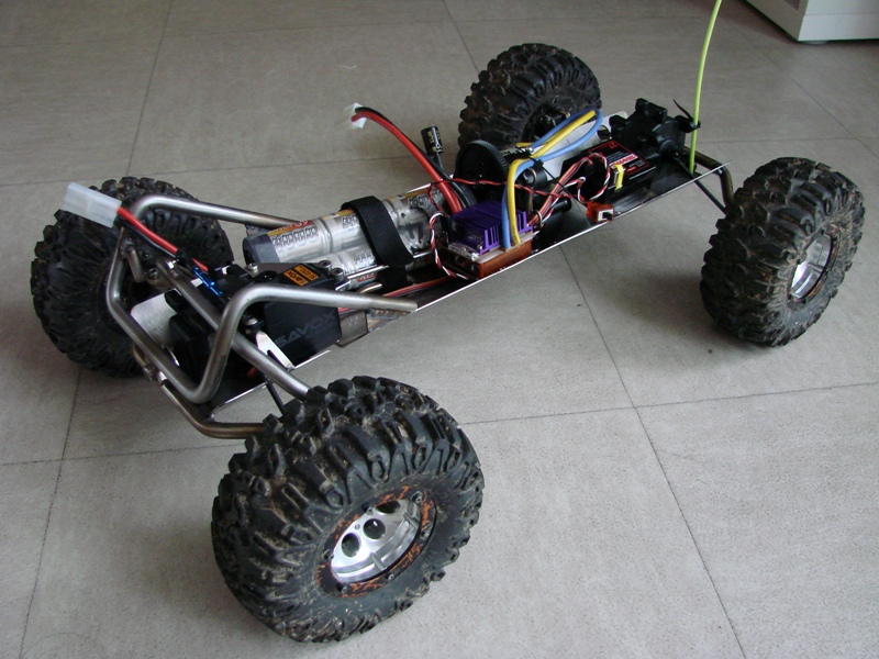

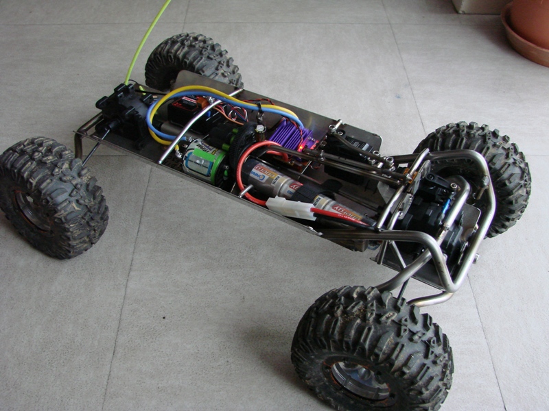

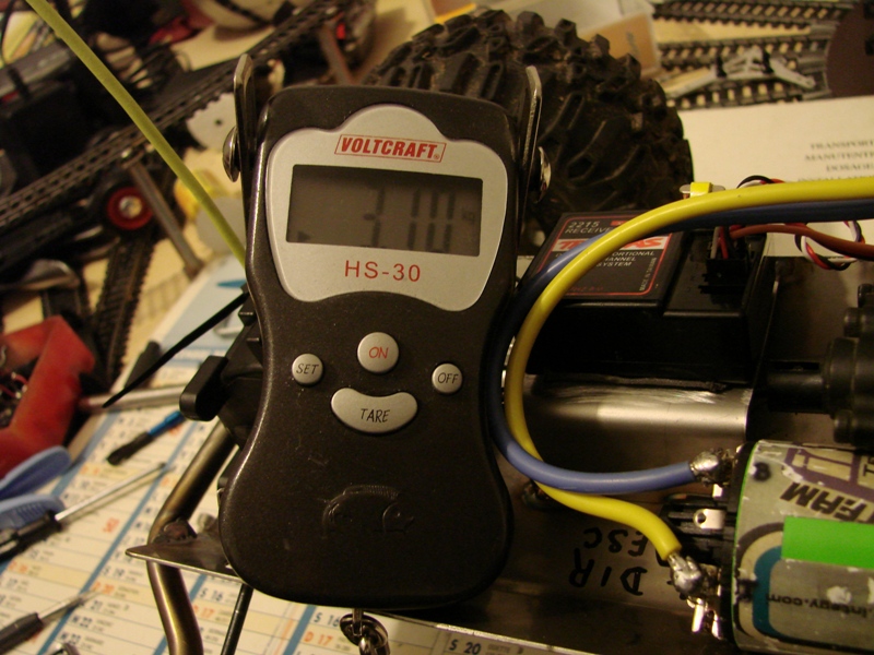

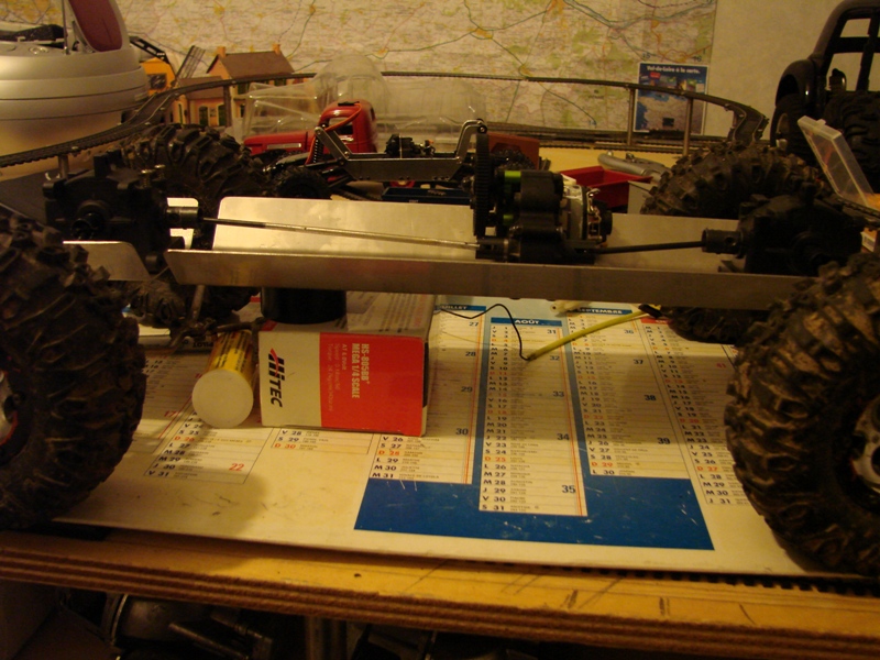

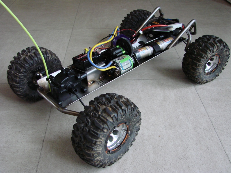

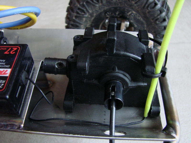

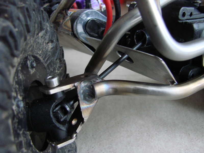

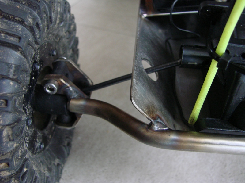

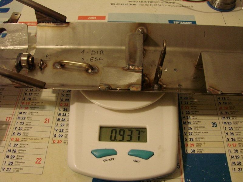

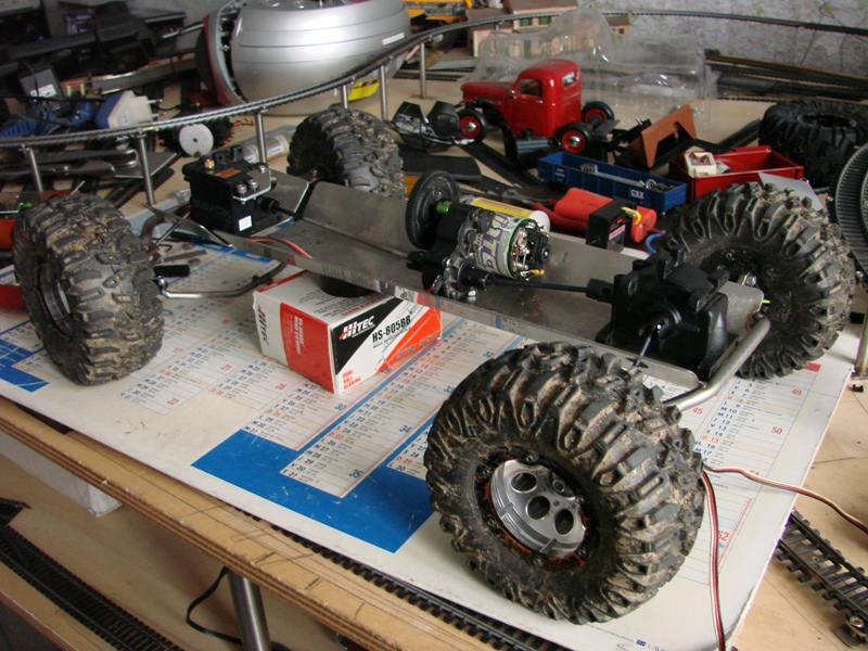

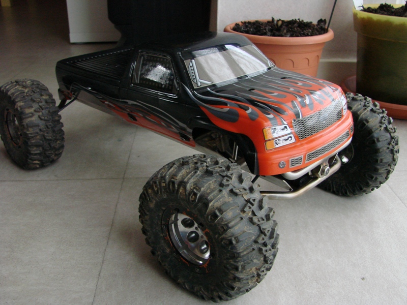

    Voici les photos pour regarder les détails (ce sont les même que dans la vidéo) :
    Empattement : 335 mm
    Largeur : 285 mm (avec prochaine roues : 265 mm)
    Hauteur sous châssis/pont : 63 mm (avec pneus Hammer)
    Poids châssis nu : 940 Gr.
    Poids roulant : 3,10 Kg
    Prochaines évolutions :
    -Pneus plus efficaces sur nouvelle jantes.
    -Fixation carrosserie Wheely-King.
    -Montage d'un système pour bloquer le pont avant commandable de la radio.
    :zunt3: Nicolas
  8. hardtruck
    hardtruck membre
    2 525
    super évolution :yes3:
    j'adore ce genre de projet(transformer un model existant)
    tu as limité le croisement a combien a peut pret stp ?
  9. Bad Rax
    Bad Rax Homo Crawlerus
    3 244
    349
    Très beau travail !! J'étais un peu dubitatif au début, j'imaginais la chose très lourde, mais 3.1kg pour une machine full inox, gros sevo et avec accu NiMh, c'est carrément bien :yes3:
    Le pont arrière et la boite étant solidaire, cela doit bien diminuer le torque twist, j'suis assez curieux de le voir roule de visu :mrgreen:
    Plus largue que long??

    Bin il n'y a pas de Torque Twist.
    Vu que tout est mono-blocs.
    :confused3: Oups, faute de frappe. j'ai corrigé mais c'est bien évidement 265 mm

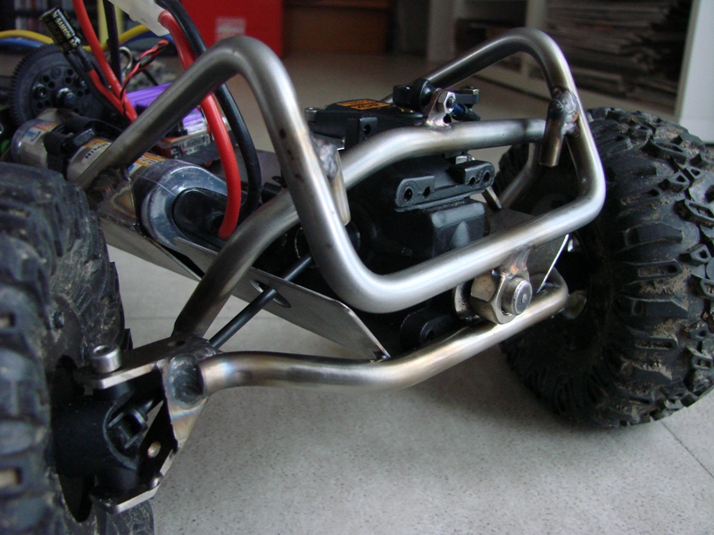

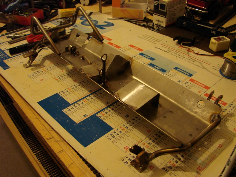

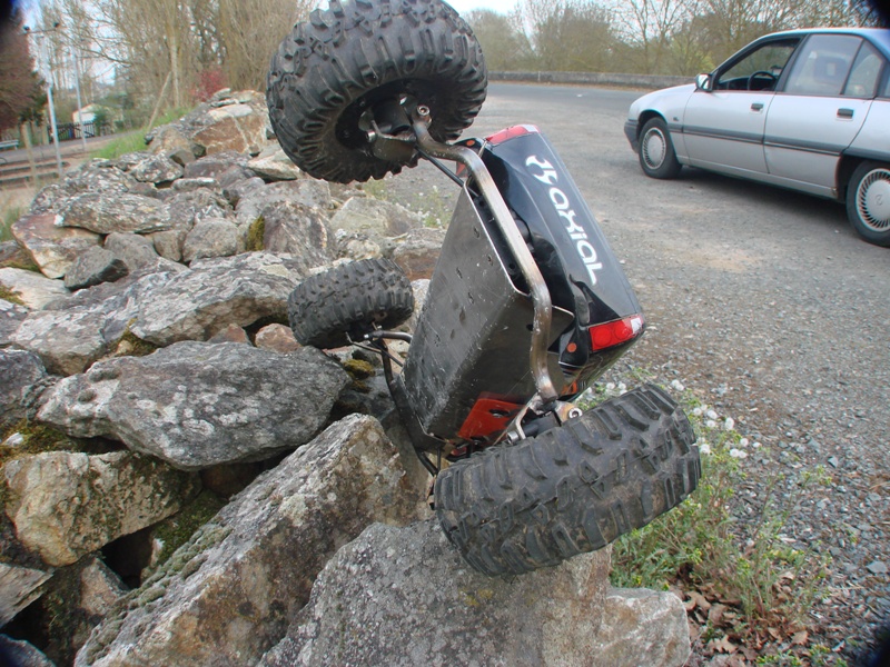

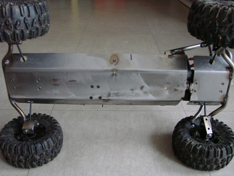

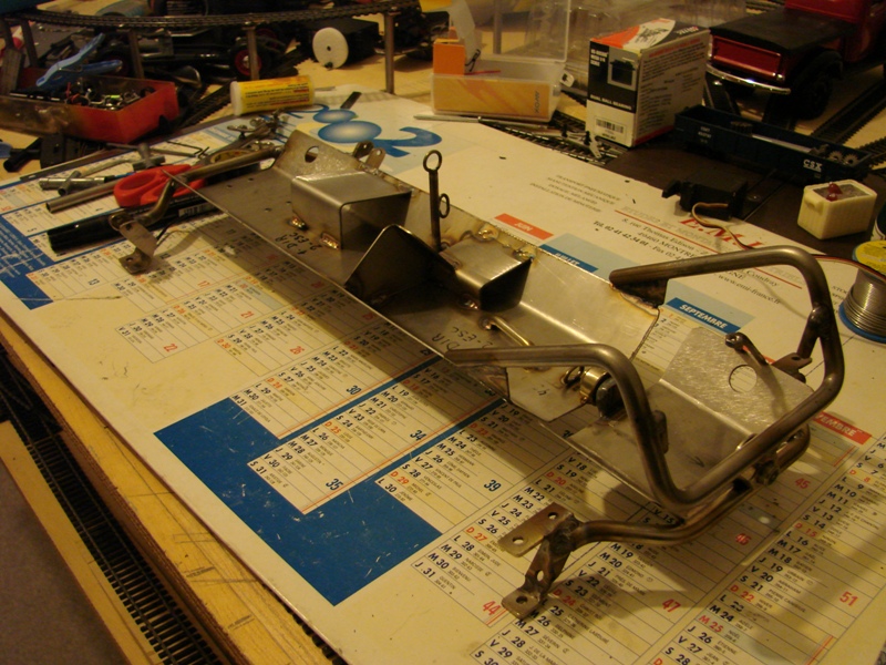

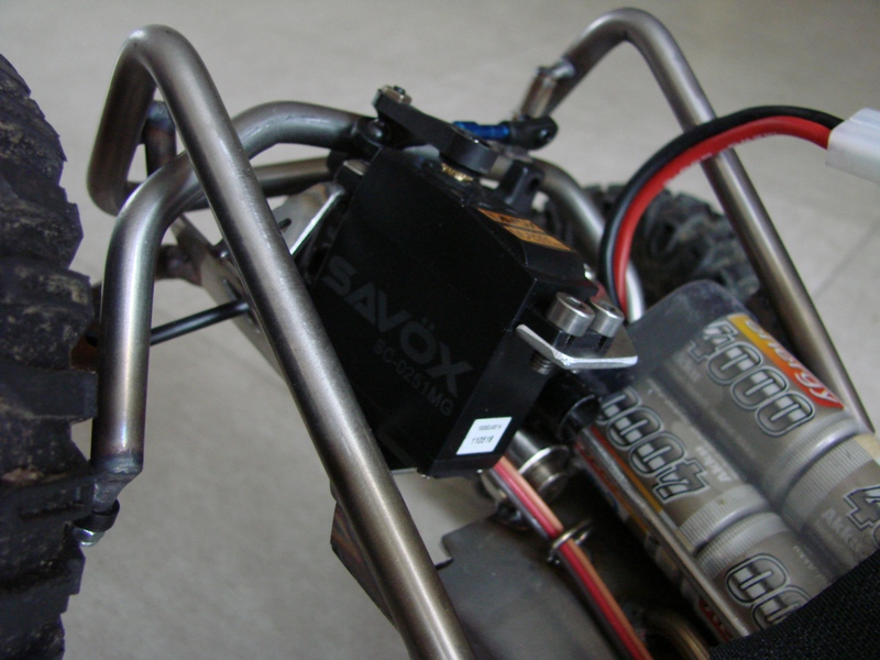

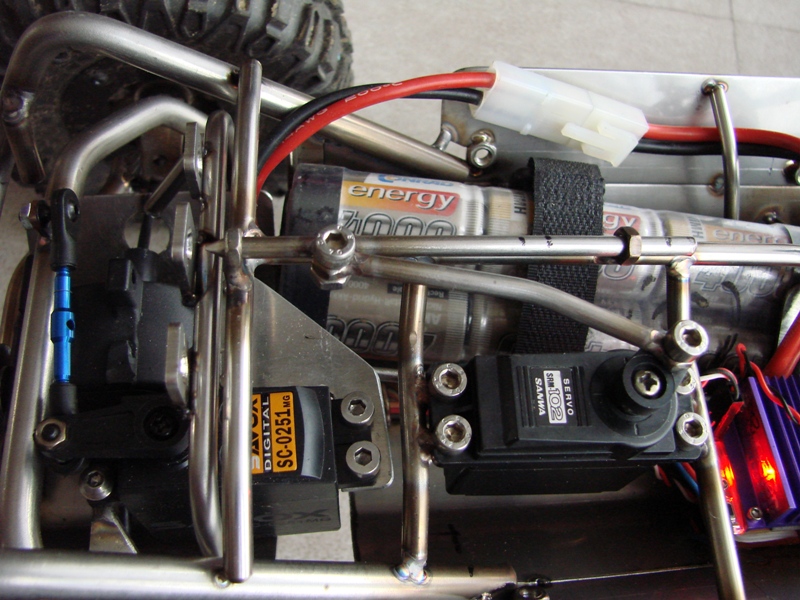

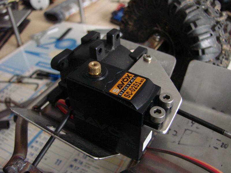

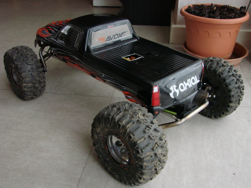

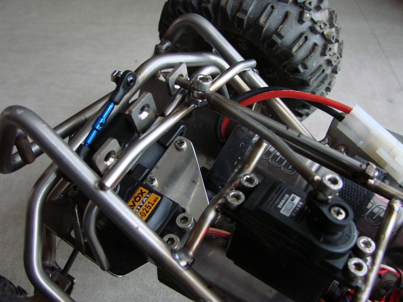

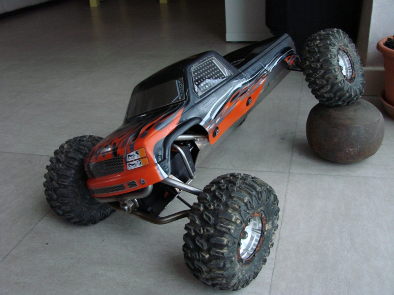

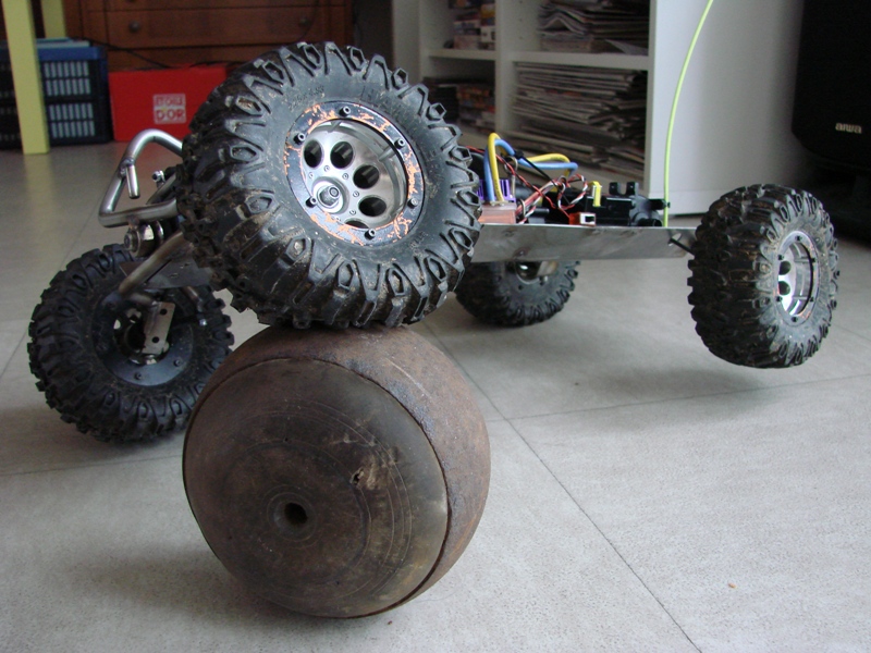

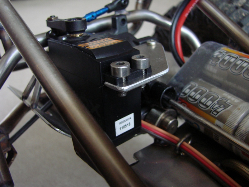

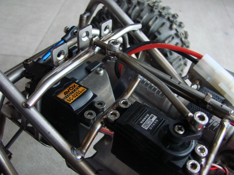

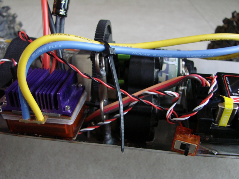

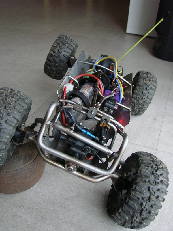

    Voici des news :

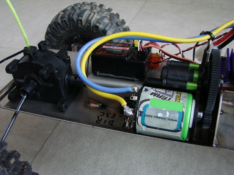

    la carro :

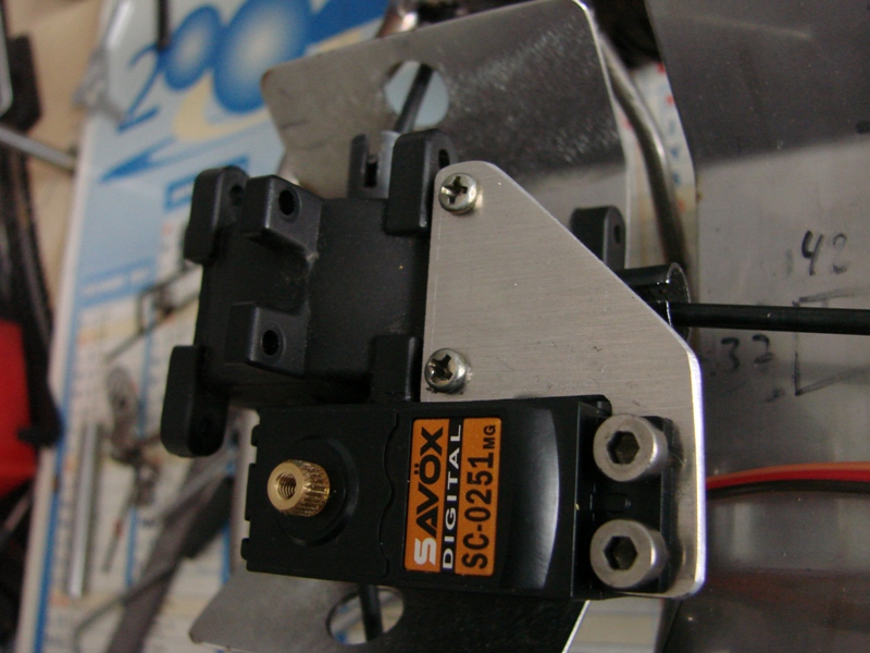

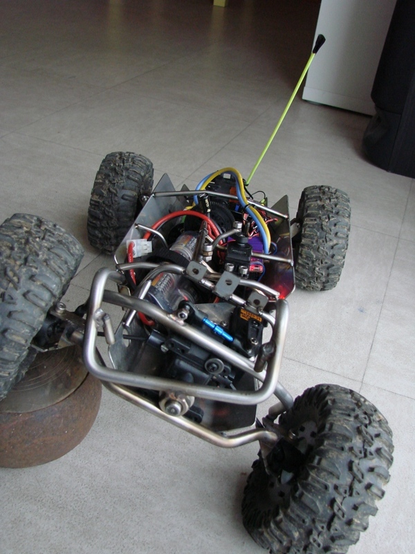

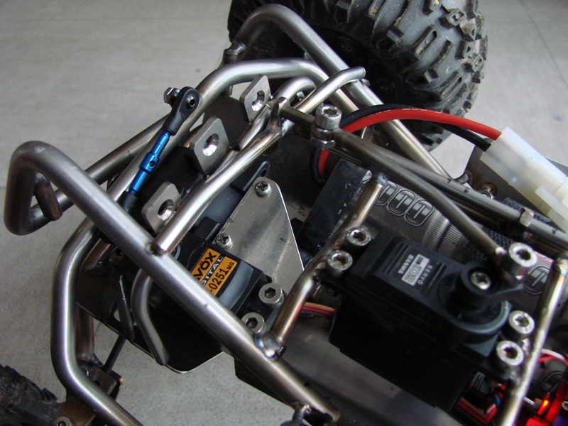

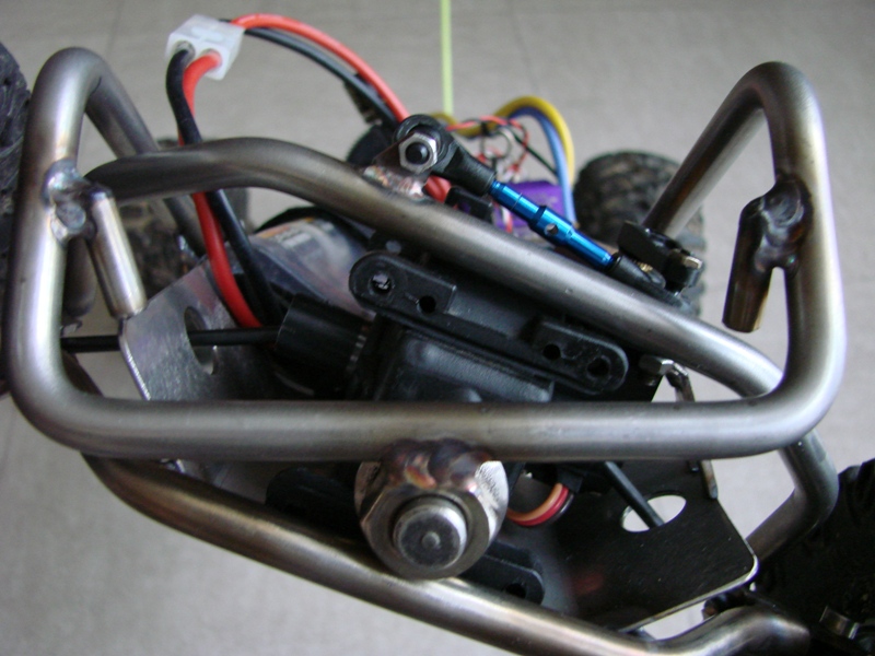

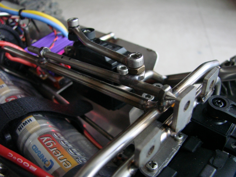

    L'intérieur avec quelques aménagements.

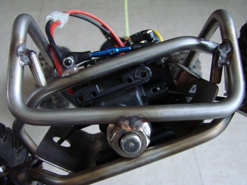

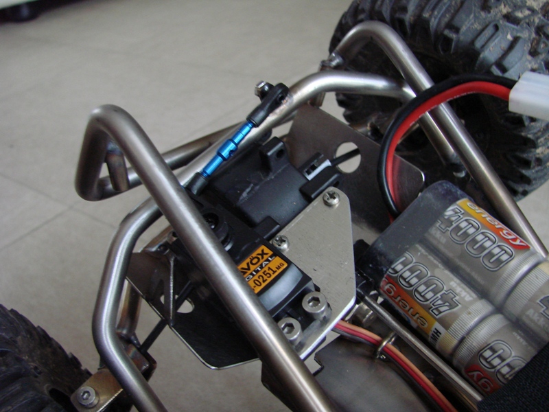

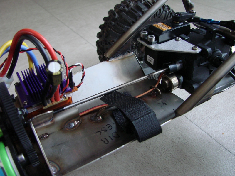

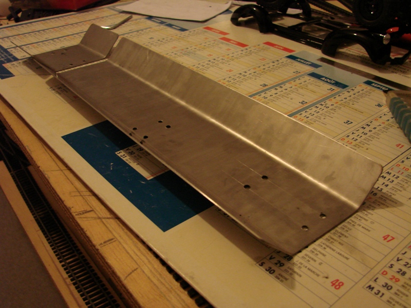

    Des renforts, des supports et le fameux blocage du pont avant :
    Passage d'obstacle le pont bloquer droit :
    Le même passage débloquer :
    Pont bloquer a droite et a gauche :
    Le déblocage peut ce faire en tension (roue en l'air)
    Par contre c'est n'est qu'un blocage, je ne peut pas placé le pont comme je veut, il faut anticipé .
    Le poids total est maintenant de 3.6 Kg.
    :zunt3: Nicolas
  12. ludomoto
    ludomoto membre
    20 Septembre 2009
    289
    pas mal le systeme mais ça t'apporte quoi au juste?
  13. Nicolas
    7 304
    7 821
    Bin rien.
    C'est juste pour faire joli et rajouté du poids inutile :rir3:
    Mais non, je déconne.
    Ca peut être très utiles lors de fort dévers pour vraiment avoir un appui latérale fort.
    car dans la théorie là c'est comme un trois roues. L'articulation du pont avant serais la troisième roues.
    Donc en bloquant en position horizontal ça permet de passer de fort dévers là ou normalement le crawler aurais du basculé.
    :zunt3:
  14. ludomoto
    ludomoto membre
    20 Septembre 2009
    289
    ok je comprend mieux.et les blocages lateraux? c'est pour forcer l'appui de la roue avant la plus haute dans le devers?
  15. 333
    333 membre
    25 Mai 2010
    1 583
    Bonsoir,
    Super ton système Nicolas. C'est une riche idée. Bravo.
    Si je peux jouer les casse pieds. Si tu remplaçais le système 3 trous par un secteur avec des rainures, tu pourrais avoir une trentaine de verrouillage au lieu de 3. Cela deviendrait "dosable" :smile3:
    a++
  16. Nicolas
    7 304
    7 821
    Les trous a la suite sont prévu.
    Là c'est pour tester. Surtout avec le trous central .
    Les deux autres trous était surtout pour tester l'idée de bloquer en croisement de pont maxi.
    La prochaine évolution c'est de faire sur une seule tôle plusieurs trou consécutif pour être sur de toujours tomber dans un emplacement.
    A voir en attendant sur le terrain ce que ça peut apporter comme avantage.

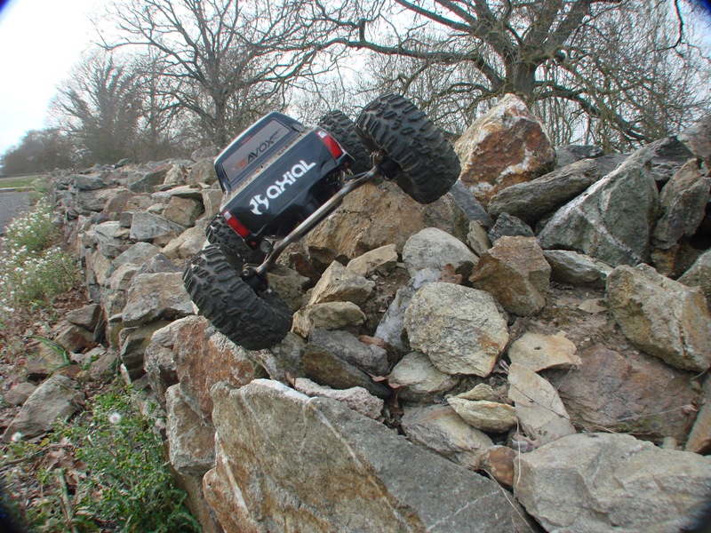

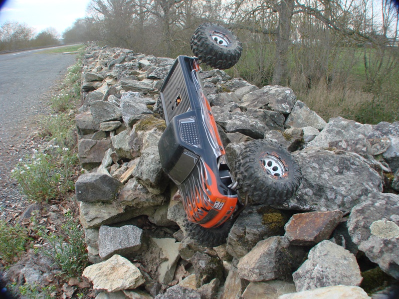

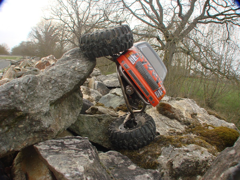

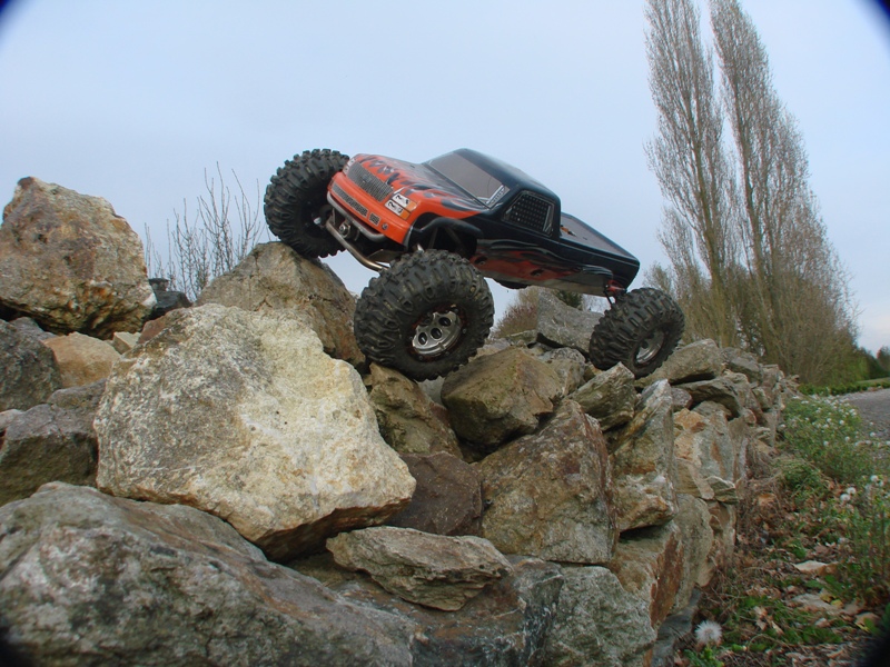

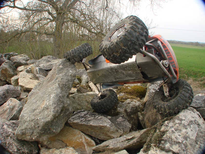

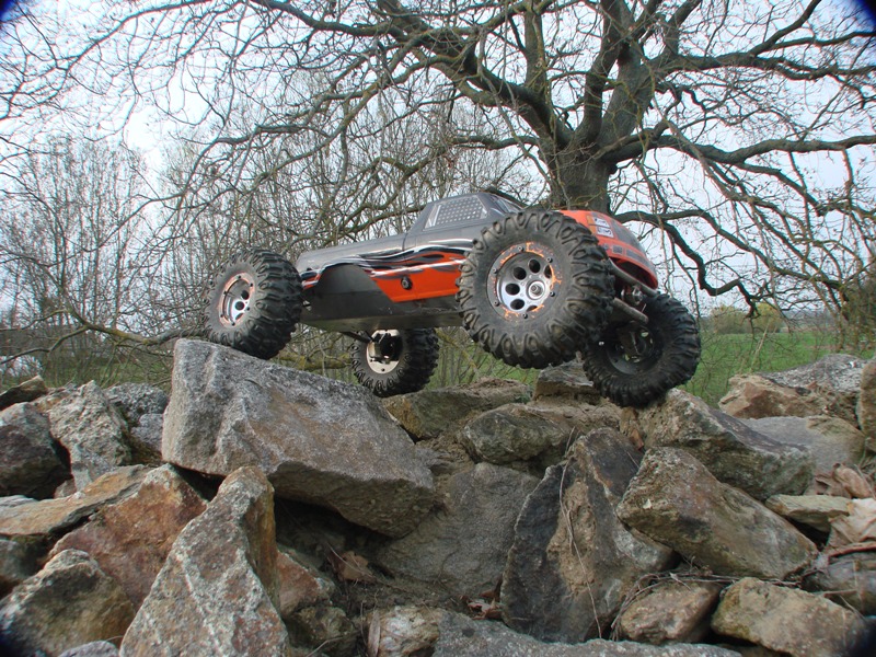

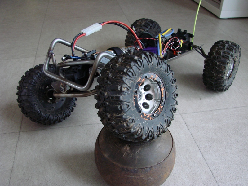

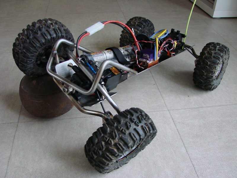

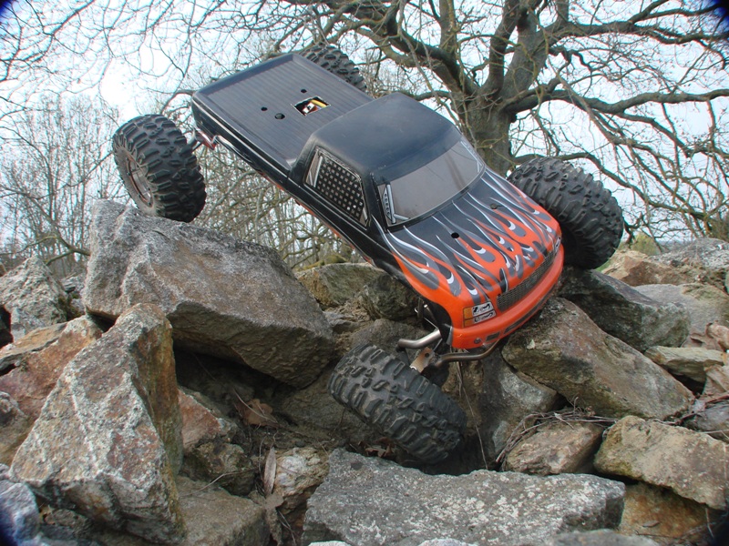

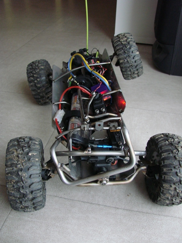

  18. Nicolas
    7 304
    7 821

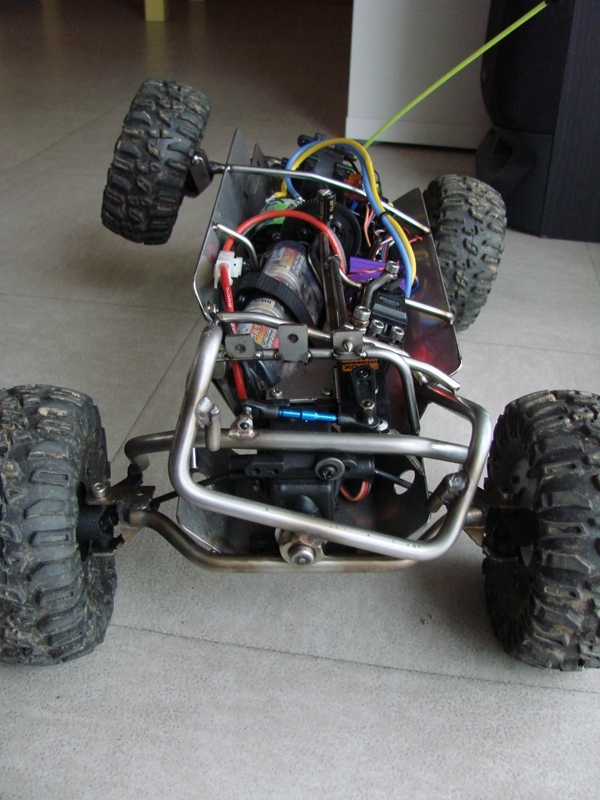

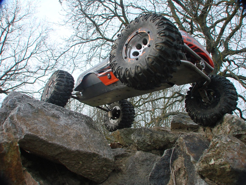

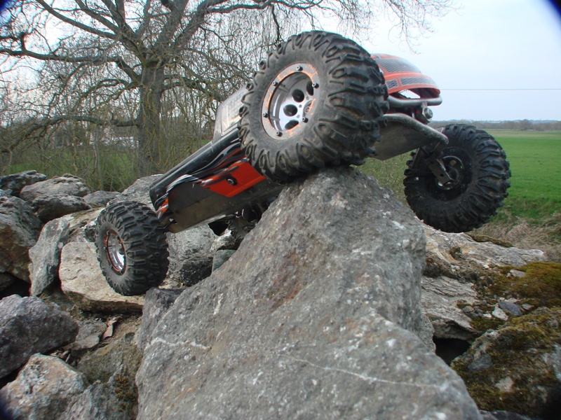

    J'ai sorti le bébé cette après midi.
    Donc photos :
    :zunt3:
  19. RôM
    RôM membre
    1 Mars 2009
    1 644
    alors, finalement, que penses tu du blocage du pont en fonctionnement?
    ça doit être sympa le frottement de la ferraille sur le rocher, ça doit rajouter un peu de vie par rapport au plastique.
  20. 333
    333 membre
    25 Mai 2010
    1 583
    C'est bon Nicolas, il a l'air de bien tenir et de bien passer. C'est super intéressant.
    Ne pourrais-tu pas remplacer le système de verrouillage d'angle par un un système qui commande directement le basculement de manière proportionnelle avec un servo ? Comme une direction mais pour la variation d'angle du châssis. Ce serait "commandable" à volonté et pas seulement par la gravité puis un verrouillage.
    a+
