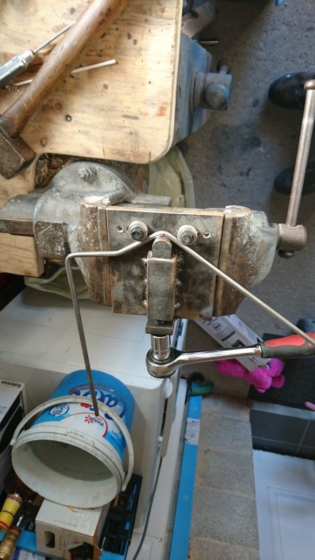

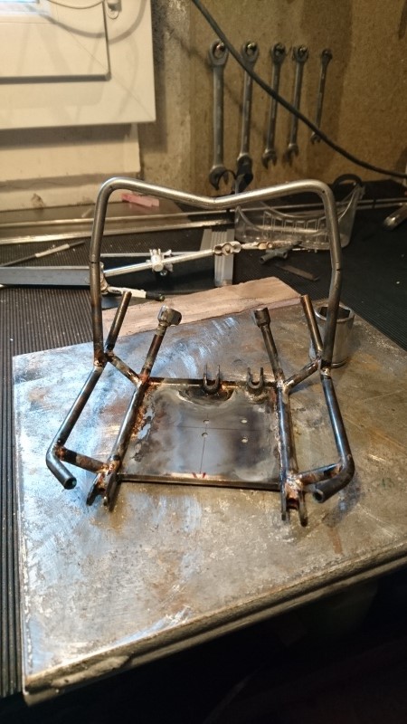

    Salut à tous!
    Bon après quelques déboire avec mon PC, je peux enfin vous poster quelques photos de mon avancement. Je suis partis sur un empattement d'environ 310mm et une garde au sol d'environ 6cm (elle sera surement révisé avec les fixations d'amortisseurs
    Mon marbre.... en bois!:rolleyes:
    Mon skid et support de liens:
    avec mes liens (tige feletées M4,tube alu Daimétre 6mm, chappes Traxxas):
    Ps: les vis c'est du provisoir!
    Affaire à suivre...

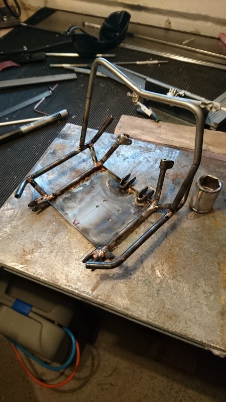

    Ouai fait gaffe de pas te faire avoir comme moi! Mon support de lien est un peu trop près du cardan, du coup la vis gène un peu. Il m'a fallut le tordre un peu plus et y insérer la vis en sens opposé (tête coté cardan).

  14. Nicolas
    Mar 9, 2009
    7,365
    7,992
    C'est quoi l'utilité des liens arrière asymétrique ?
    Car là quand il va s’écraser d'un coté l’empattement va réduire et pas de l'autre coté.
    Donc dans un croisement il va tourner a droite, dans l'autre il va rouler en ligne.
    Ya surement une raison qui m’échappe .

    Max, a mon avis, une fois que le skid est fait et les liens tirés, une grosse partie du travail est faite, et ça permet aussi d'ajuster en fonction des mouvement des liens. Après y a plus qu'a jeter les tubes dans tout les sens!:hihi:;)
    Nico, la fixation asymétrique de mon lien arrière est du au manque de place uniquement. Je ne pouvais pas le mettre comme son frangin parce qu'il tombe pile poil sous le moteur, du coup je l'ai mis à l'axe! Bien qu'après l'avoir soudé je me sois rendu compte que j'aurais pu légerment le décaler plus près du moteur...
    Pour ce qui est de ta théorie, il faut que je la vérifie, mais il me semble pas que le pont se désaxe autant. Les liens supérieurs, eux sont symétrique et garde au bon positionnement. De plus, si on roulait sur plusieurs mètres en croisement de pont ça serai embêtant, mais en général c'est plus pour passer un cailloux (ou autre) puis retour à l'état d'origine.
    Après c'est ma premier cage, je découvre en même temps que vous le truc à faire et à ne pas refaire!:hihi:
