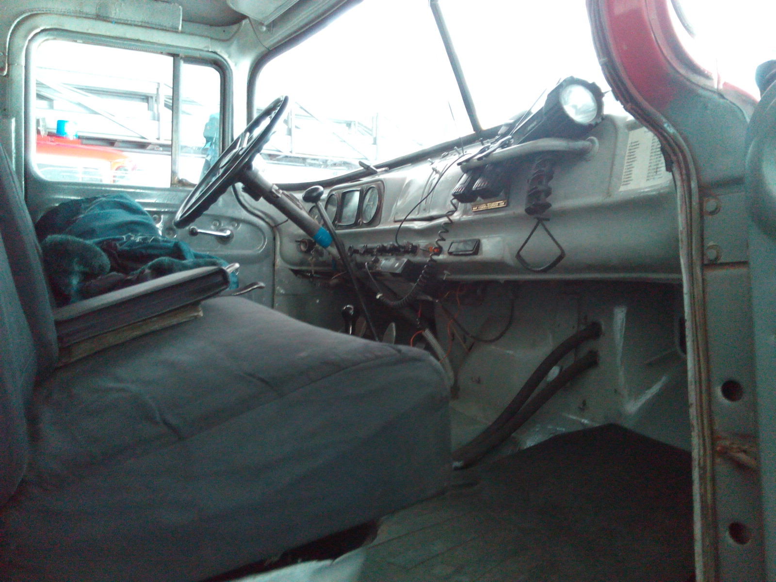

    Pour l'intérieur, je pense que je vais suivre l'exemple de ce qui se fait dans la pratique, les ZIL 131 en version pompiers sont souvent des versions militaires "pompiérisées" dont l'intérieur est resté en partie avec le vert olive d'origine.
    Je dois dire que c'est pas pour me déplaire :
    Sinon les versions développées spécifiquement pour les pompiers sont d'un profond ennui avec une teinte grisâtre aussi austère que fade :
