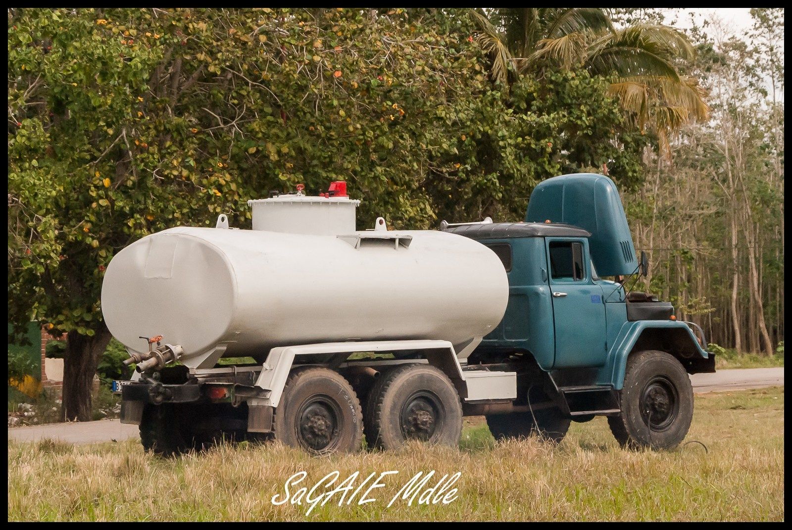

    Alors en effet je me suis basé sur les citernes réelles de chez ZIL :
    En revanche, j'ai très largement sous estimé les temps d'impression.
    Rien que pour la citerne il faut compter environ 10h par section et la citerne est scindée en... 8 sections... Donc déjà 80h rien que pour la citerne. Pour la cabine il va falloir en compter à peu près autant donc on va allègrement dépasser les 150h d'impression...

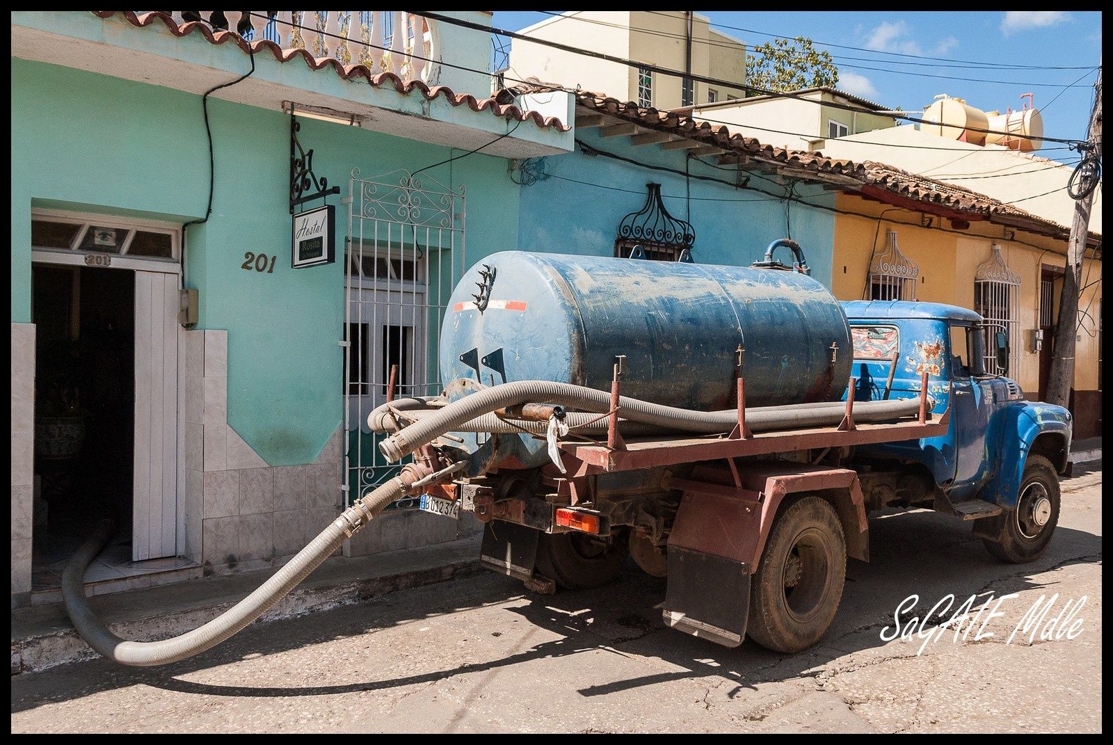

    Elles ne sont pas toutes plates non plus :
  8. Nicolas
    7 363
    7 979
    Effectivement.
    Je n'ai rien dit alors, tu as bien respecté la réalité.
    (y)
    Pour les 150 heures d'impression, ce n'est pas déconnant.
    Pour la cuve, tu peux jouer sur la hauteur de couche, mais aussi sur le nombre de tours ou plus précisément l'épaisseur des parois et aussi sur le remplissage.
