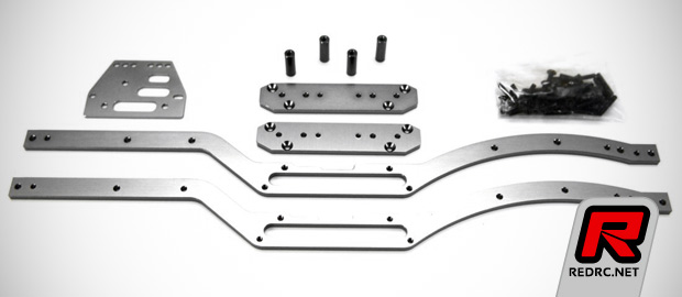

    Je pense que le rendu serai plus juste et il excite (j'en ai encore un) un châssis à empattement court qui reprend tout les éléments du SCX10, c'est le STRC:

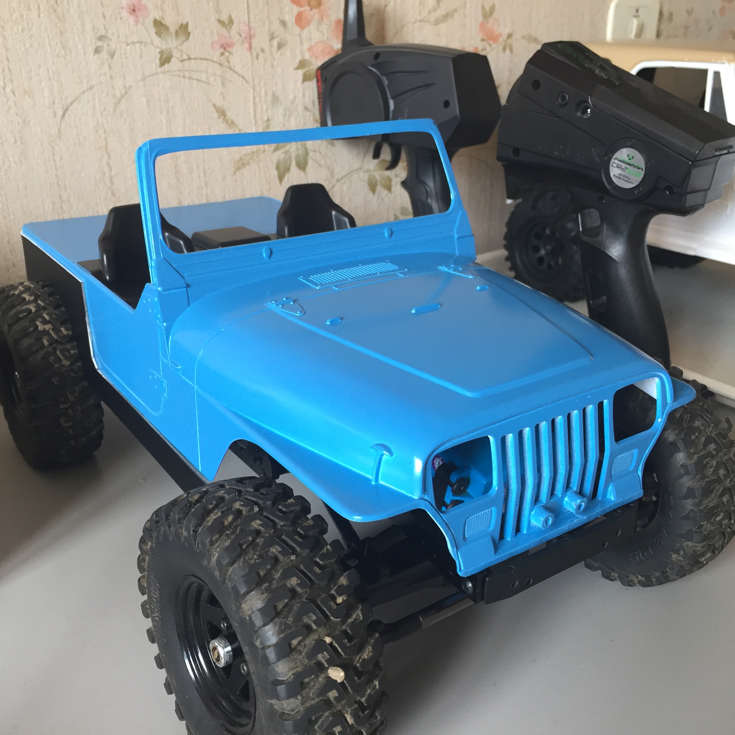

    Ca avance tranquillement...:passur:
    Il me reste encore beaucoup à faire en carrosserie :humhum:

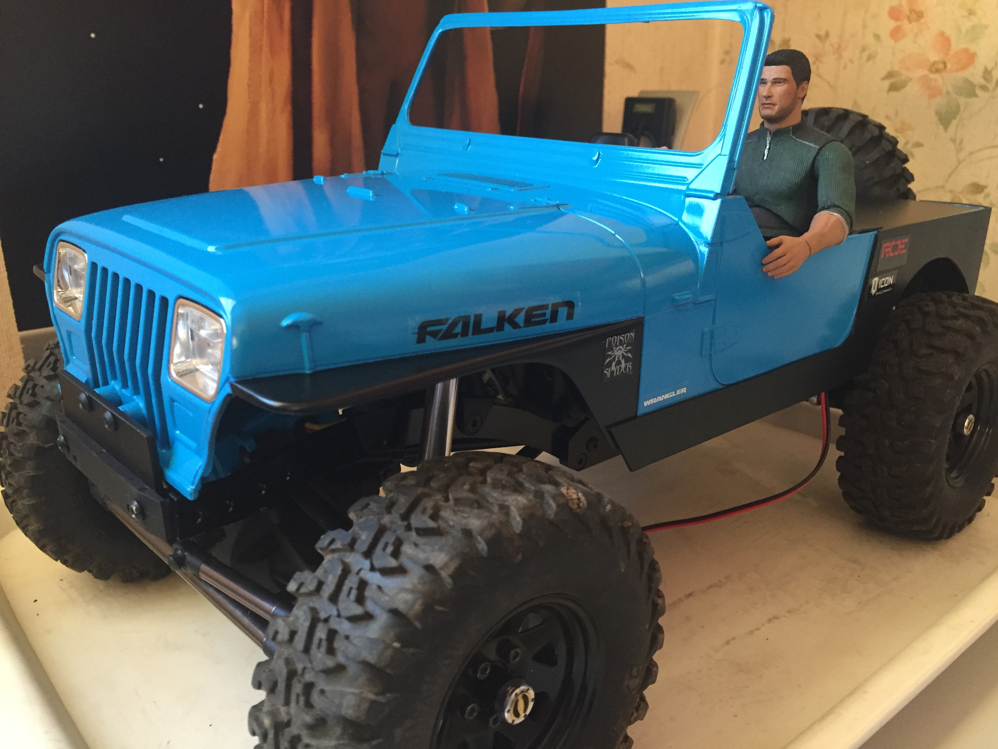

    Encore une petite avancée...:)
