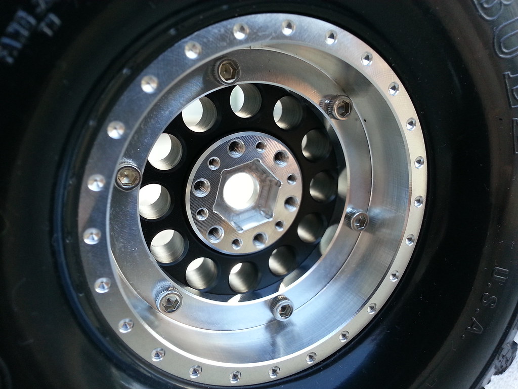

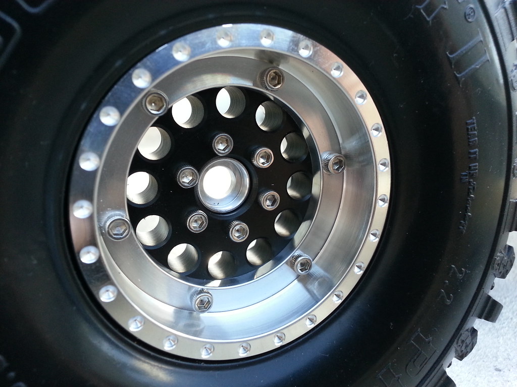

    Mais reprise du montage de mon Wraith
    Cette fois ci, je commence par les roues
    J'ai pris les Rock beast II de chez Pit Bull
    Mousse Pit Bull Dos Piezas
    Jante Gear Head
    Par contre, les vis ne sont pas métrique, il à fallu que j'achète un jeu de clé Allen en pouce
    Le moyeu peu se monter des deux cotés de la jante, ça permet d'augmenter le deport
    La partie noir de la jante est en Delrin usiné, c'est raide mais il faut quand même serrer les vis avec modération
    Par contre, j'ai une question, faut il faire un trou de d'échappement d'air ?
    Une fois monté, il y a un peu de compression dans le pneu, le pneu reste souple mais se gonfle dans la partie opposé où on appui
    Selon vos retours, est ce que c'est un problème ou pas ?

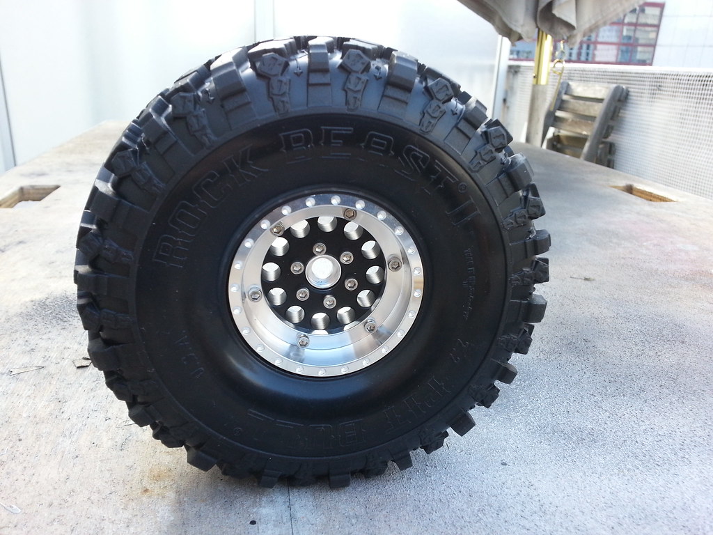

  2. aureli1
    aureli1 membre
    17 Juillet 2011
    467
    207
    Salut, sur mon Wraith avec jantes lourdes je n'avais pas de trous d'event pour éviter que l'eau rentre et avoir des roues trop lourdes.
    Sinon dans l'absolu ou si tu ne roule pas dans l'eau, c'est toujours mieux d'avoir un event pour profiter au maximum de l'écrasement du pneu et donc d'une surface de grip optimale.
    PS: Tes jantes sont magnifique!

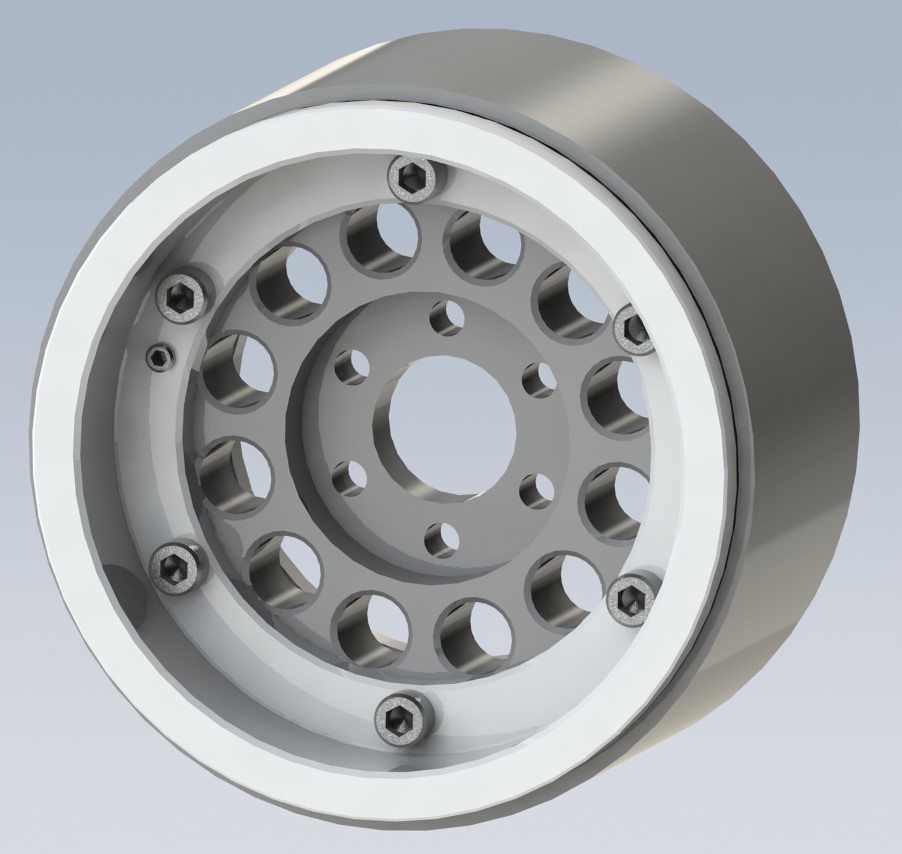

  5. Ducla
    Ducla membre
    30 Juin 2014
    53
    22
    C'est effectivement mon idée, un trou taraudé sur la jante, bouché ou pas par une vis mais accessible sans démonter la roue
    Je vais faire une modélisation en 3D pour voir si c'est compatible avec la jante
  6. g-marc
    g-marc membre
    5 Octobre 2014
    951
    728
    J'ai percé mes roues Gear Head, les pneus épousent très bien le terrain de cette façon. Mais c'est vrai que c'est un problème si on roule dans l'eau, les mousses s'imbibent et reste mouillées très longtemps.
    Un adhésif un peu résistant convient très bien pour reboucher les trous.
    Peux-tu peser tes roues pour info ?
  7. Ducla
    Ducla membre
    30 Juin 2014
    53
    22
    La roue pèse 280 gr
    Je ne sais pas si c'est lourd ou pas par rapport à d'autres roues
  8. g-marc
    g-marc membre
    5 Octobre 2014
    951
    728
    Yéti origine : ...................................................... 178 gr
    Wraith origine : ................................................... 203 gr
    Gear head + super swamper et mousse à mem. de forme : 302 gr
    Vanquish slw + Voodoo U4 et mousses Deuce wild : ........ 210 gr

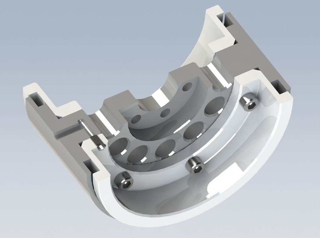

  10. Ducla
    Ducla membre
    30 Juin 2014
    53
    22
    Voici ce que je compte faire, double perçage sur la jante, trou taraudé sur le cerclage et vis sans tete (M2.5) pour boucher le trou
    Si j'ai besoin de beaucoup de mollesse dans le pneus, je retire les vis, si le temps est humide ou si je sais qu'il y aura des passages dans l'eau, je remet les vis
    Le plus dur sera de ne pas perdre les vis sur le terrain...

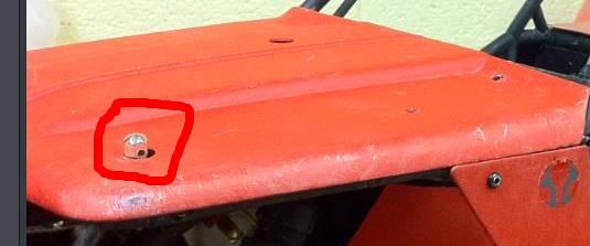

    Yo les amis
    Je vais faire un capot articulé, je cherche des petits bitogneaux comme dans l'image ci dessous pour pouvoir mettre des goupilles, est ce que quelqu'un sait où trouver ce genre de pièce ?
    J'en vois beaucoup sur les forums américains mais peu par chez nous...
  12. Greg56100
    Greg56100 membre
    10 Novembre 2013

  13. Ced31
    Ced31 membre
    18 Avril 2014
    2 418
    801
    Oui,j'avais sur mon Wraith,mais pas de photos,ou sur le début de ma page wraith,sur les photos,je regarde demain!
    Ce sont des blocages de tringlerie en planeur ou avion!!!
  14. maxou4236
    maxou4236 membre
    4 Février 2011
    2 324
    1 058
    C'est des piece de traxxas ( ruslter je croix ) j'avais payer les mien 3$ je croix
    Je te cherche la ref ;)
    Edit : 3727A ref Traxxas moin de 5$ fdpi chez liquidrc

  15. Ducla
    Ducla membre
    30 Juin 2014
    53
    22
    Un super grand merci Maxou, c'est exactement ce que je cherchais (y)

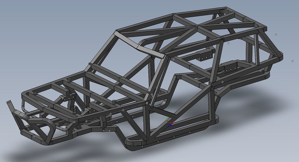

    Hello les amis
    J'ai enfin terminé de modéliser la cage sous Solidworks
    J'ai pas fait en tube pour plus de facilité mais en section carré, je me suis pas trop attarder sur les liaisons entre les tubes, le but est d'avoir un volume fonctionnel
    Maintenant, j'ai tout ce qui faut pour tracer par dessus ma futur roll cage en métal
    Le vrai boulot de création peut commencer !!!
    Pour ceux que ça intéresse, message MP et je vous envois le fichier

    dreufic Guest
    J'admire le travail de modelisation mais pourquoi refaire une cage qui existe déjà juste pour du carré ?? o_O
  19. Ducla
    Ducla membre
    30 Juin 2014
    53
    22
    En fait, le but final est de faire une cage personnalisée en acier avec un design un peu différent mais pour cela, j'ai besoin d'avoir les points d'interface de la cage originale.
    Je compte reconduire le capot avant, l'habitacle et le support VP du kit Panhard.
    Le fait de modéliser la cage d'origine me permet d'avoir un support pour comparer les formes (design), de valider les gains en débattement de pont en modifiant virtuellement les points d'ancrages et surtout de faire une cage sur plan et pas par tatonement.
    C'est du boulot de préparation (la modélisation fut longue...) mais la tache sera grandement simplifiée par la suite.
  20. dreufic
    dreufic Guest
    C'est pas faux ! Très gros travail quand même alors bravo !
