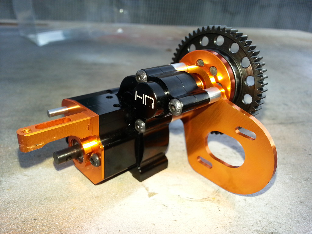

    Le montage peu enfin commencer, j'ai reçu une bonne partie des pièces

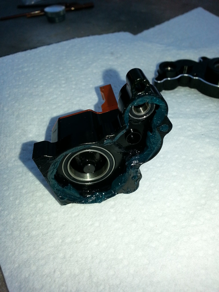

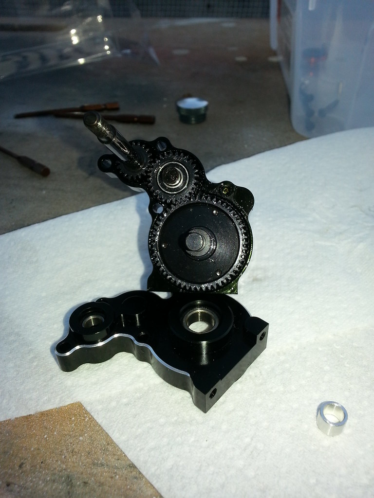

    Allez, on commence par la boite de transfert de chez HotRacing avec Dig intégré (je sais... j'y tiens...)

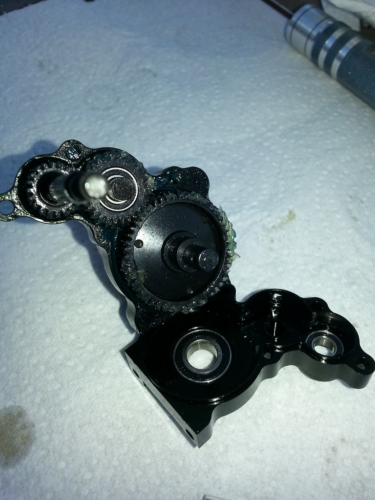

    Plutot bien réalisé, usinage propre
    Couronne acier et slipper de bonne taille
    A l'intérieur, pignons métal, roulements étanches (bon point)

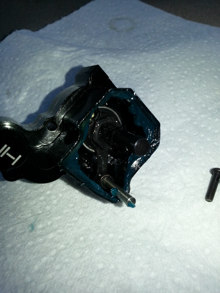

    Pour protéger tout ça de la poussière et de l'eau, à défaut d'étanchéité, j'ai choisi de badigeonner les bords du carter par de la graisse marine, ça fera un peu barrière
    Ensuite regraissage des pignons à la graisse au lithium (c'était déjà un peu graissé mais je sais pas avec quoi)
    Un peu de graisse marine pour protéger la sortie d'arbre et la commande de Dig

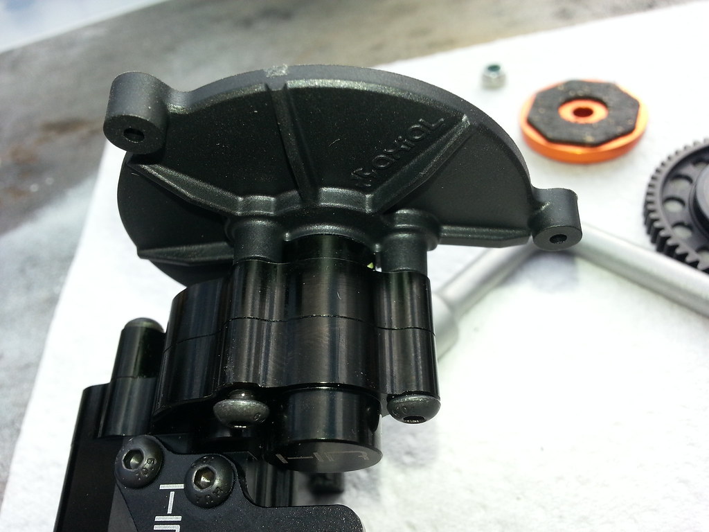

    Ensuite, première modif:

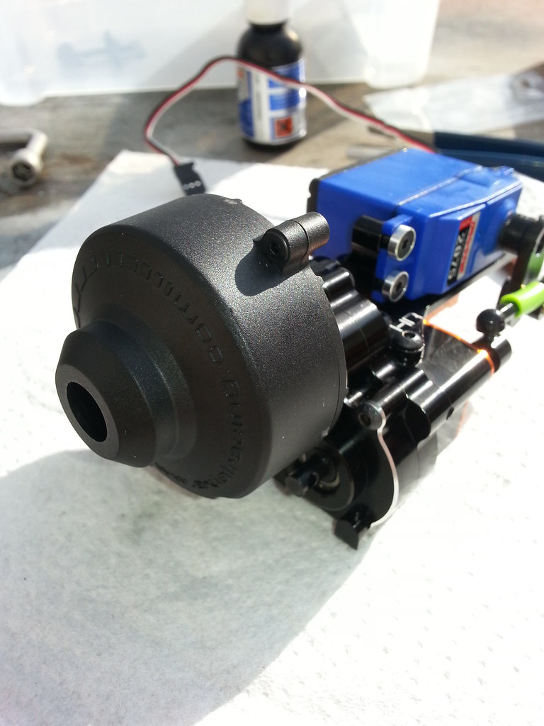

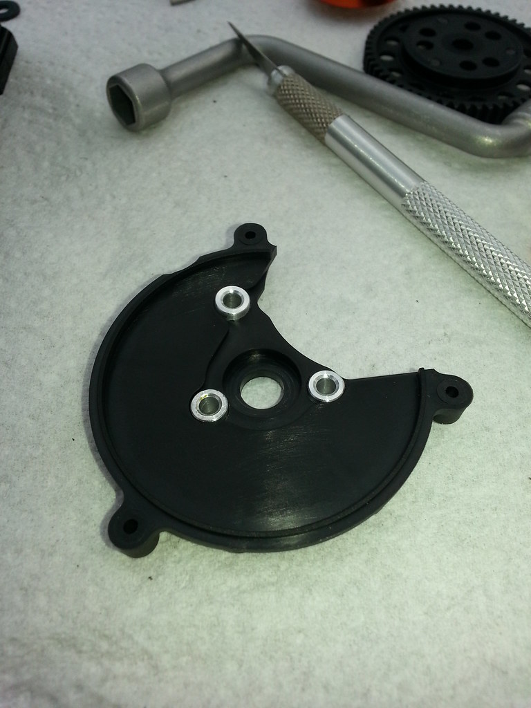

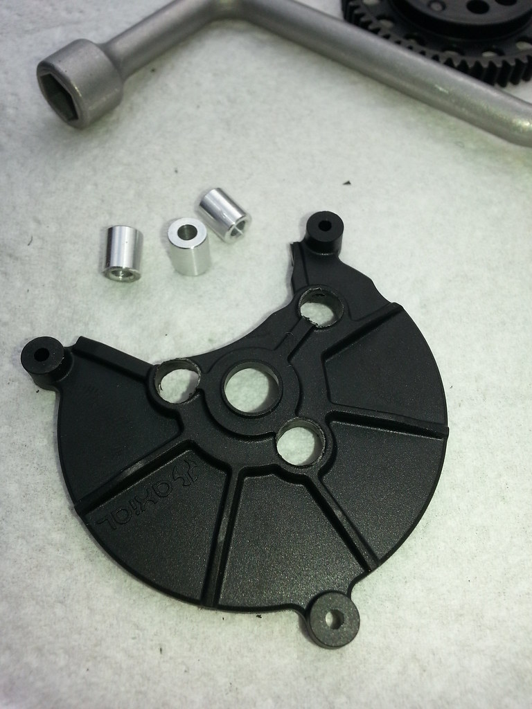

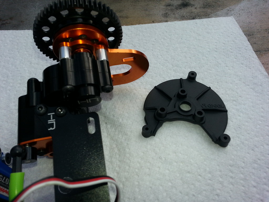

    On ne peux pas monter sur cette boite, le capotage de la couronne et pignon moteur, ce qui est fort dommage car le capotage Axial protège plutôt bien cette zone
    La raison est que la platine moteur est calé par 3 entretoises alu (en gris clair)
    Les plus avertis d'entre vous me feront remarquer qu'il suffit de retirer ces entretoises et d'y mettre à la place la plaque en plastique de chez Axial qui recevra le capotage...
    Ils n'auront pas tord, mais... la platine moteur viendra se serrer contre 3 plots en plastique ce qui est mécaniquement moins bon que sur les plots alu; meme si le plastique de chez Axial est bien chargé, ça reste du plastique et vu le couple qui passe à cet endroit... bref, c'est pas top

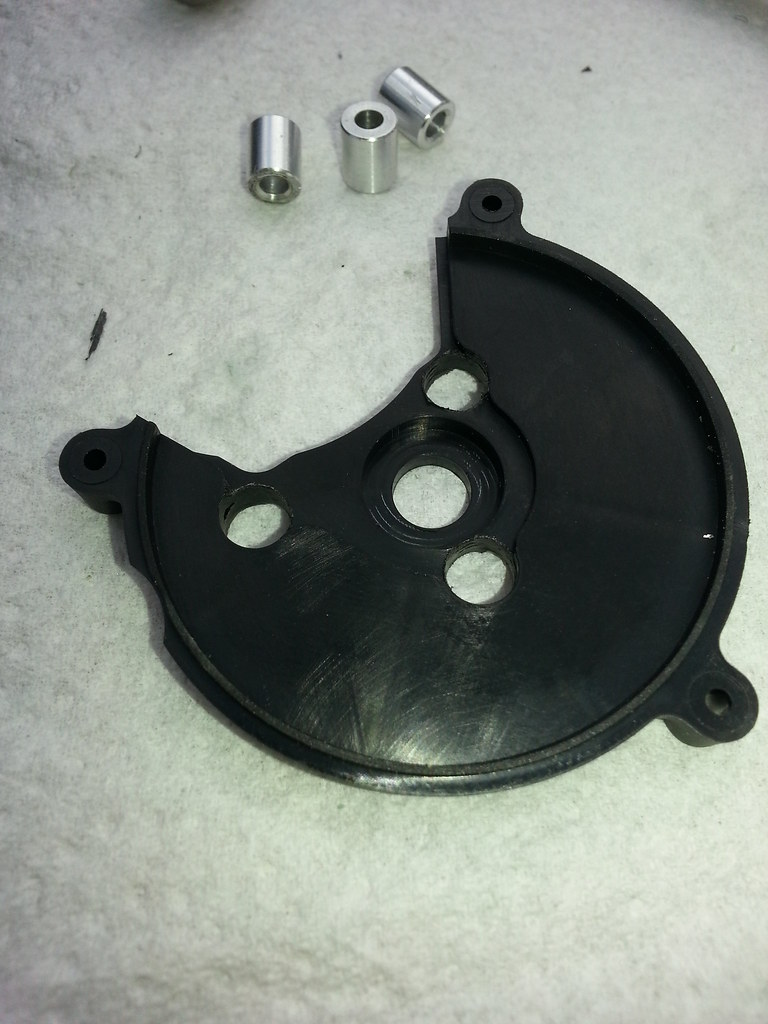

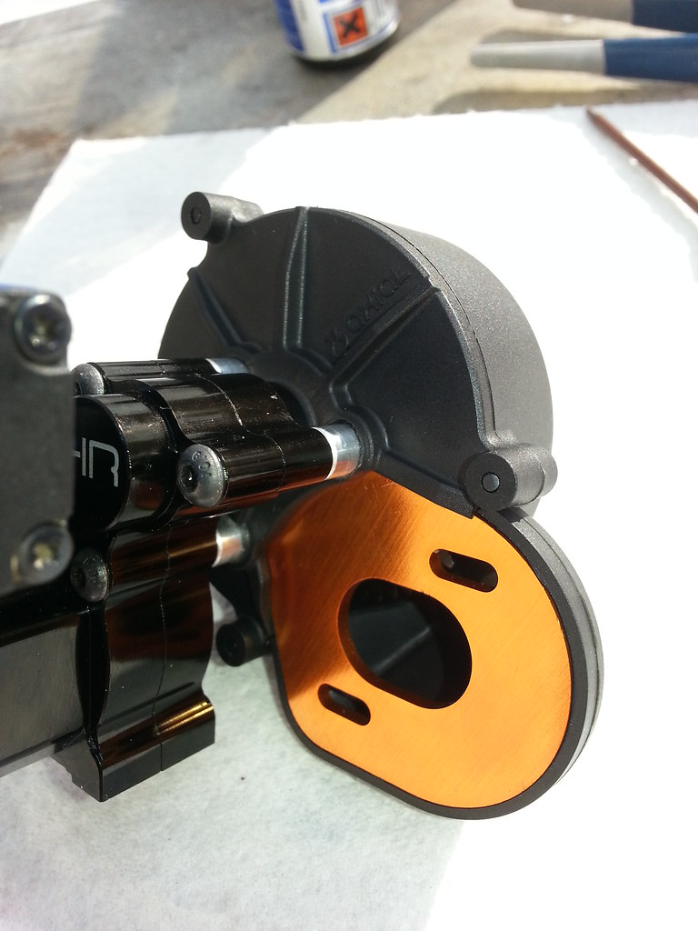

    Allez, on sort la perceuse, on fait 3 trous diamètre 6mm pour dégager les plots et on insert un peu en force les entretoises alu
    Et voila ! la platine moteur est parfaitement calé sur les entretoises alu et le carter plastique est parfaitement calé aussi, rien ne bouge.
    Pignon et couronne parfaitement protégé, elle est pas belle la vie ! :yeah3:

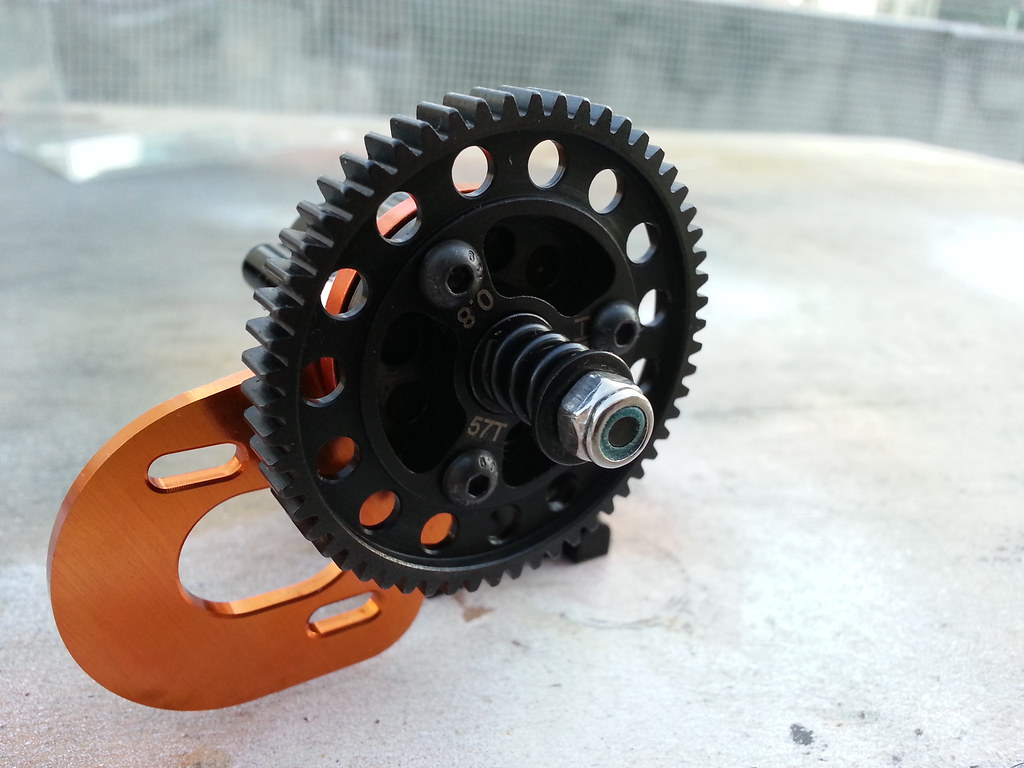

    Je viens de recevoir mon pignon moteur, j'avais pas fait gaffe, j'ai commandé le pignon standard 20 dents Axial mais c'est du module 48dp et la couronne de chez HotRacing est module plus gros, du 0,8 (c'est marqué dessus en plus)
    Du coup comment retrouver le ratio de réduction standard de chez Axial pour commander un pignon équivalent en module 0,8 ?
    Après un petit retour sur mes bases en mécanique :read3:
    Couronne HR m0,8, 57 dents
    Pignon X m0,8, ? dents
    Couronne Axial m48dp, 80 dents
    Pignon Axial m48dp, 20 dents
    Le but est de conserver le ratio de réduction standard de chez Axial
    Je vais pas vous embêter avec les calculs (sauf si ça en intéresse certain)
    ça donne au final un rapport de réduction de 0,25 en standard Axial
    Pour avoir la réduction équivalente avec la couronne HR, il faut un pignon de 14 dents
    Donc direction Robinson Racing et commande de d'une série de pignon en 11, 12, 13, 14 et 15 dents en module 0,8 (32dp) axe 1/8" (3,2mm) version "super hard"
    De quoi pouvoir choisir le bon ratio en fonction du besoin en vitesse ou couple
    Voila pour cet aparté technique, la suite du montage au prochain épisode

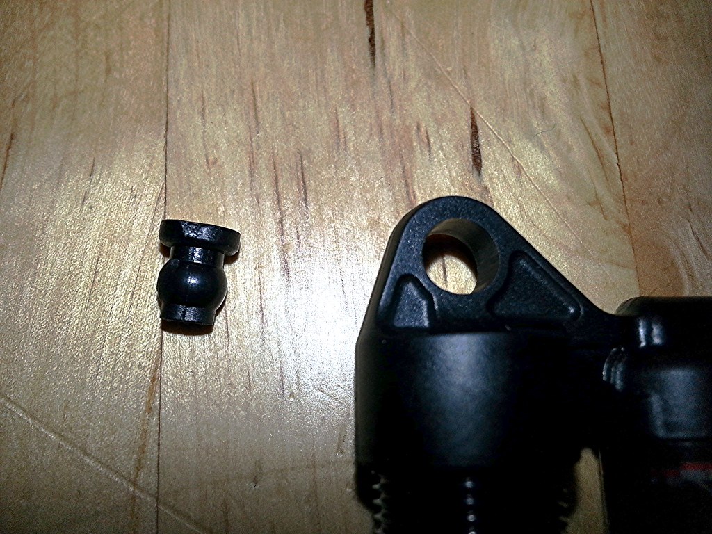

    J'ai monté mes amortisseurs, des Gmade XD Piggyback 103mm (oui, je sais, j'ai fais un peu comme tous le monde sur ce coup là)
    Par contre, comment vous les montez sur le châssis ?
    En partie haute de l'amortisseur, il n'y a pas de rotule mais un trou cylindrique
    Il y a bien de livré avec le kit Gmade, une petite rotule en plastique, mais je trouve qu'il y a beaucoup de jeu et que ça ne fera pas le boulot uns fois monté sur le châssis
    Normalement, pour respecter l'isostatisme d'un amortisseur, on devrait avoir une rotule en haut et en bas, sinon, des contraintes vont être transmises dans le corps de l'amortisseur
    Pour tous ceux qui ont monté ces amortisseurs, comment vous avez fixé la partie haute ?
  12. Greg56100
    Greg56100 membre
    10 Novembre 2013
    643
    30
    Moi je les ai montés avec la rotule fournie avec et ca fonctionne très bien !! :smile3:
  13. g-marc
    g-marc membre
    5 Octobre 2014
    951
    728
    C'est vrai ! J'en ai et le montage de la partie supérieure laisse à désirer ... :bobo3:
  14. hanjin-san
    10 084
    5 489
    Si çà marche comme les Hot Racing, il faut intercaler un joint torique de chaque côté de la rotule pour limiter les mouvements latéraux :wink3:
  15. Zygmon
    Zygmon membre
    13 Février 2013
    804
    Salut, j'ai monté les miens avec les rondelles caoutchouc qui servent aux amortisseurs d'origine du wraith et ça fonctionne très bien. :wink3:
  16. gicab
    7 335
    14 709
    +1 idem ça vas vraiment nickel :yes3:
  17. Flashy63
    Flashy63 membre
    23 Octobre 2014
    687
    301
    Même solution pour moi. C'est tout bon
  18. Ducla
    Ducla membre
    30 Juin 2014
    53
    22
    Merci pour vos retour les gars, vais faire comme vous :priest:

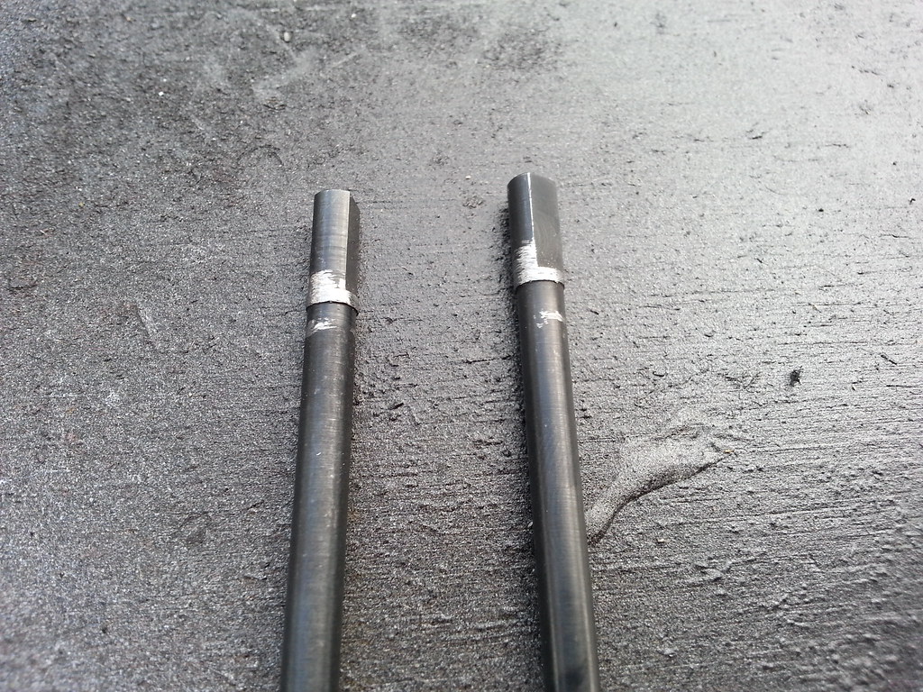

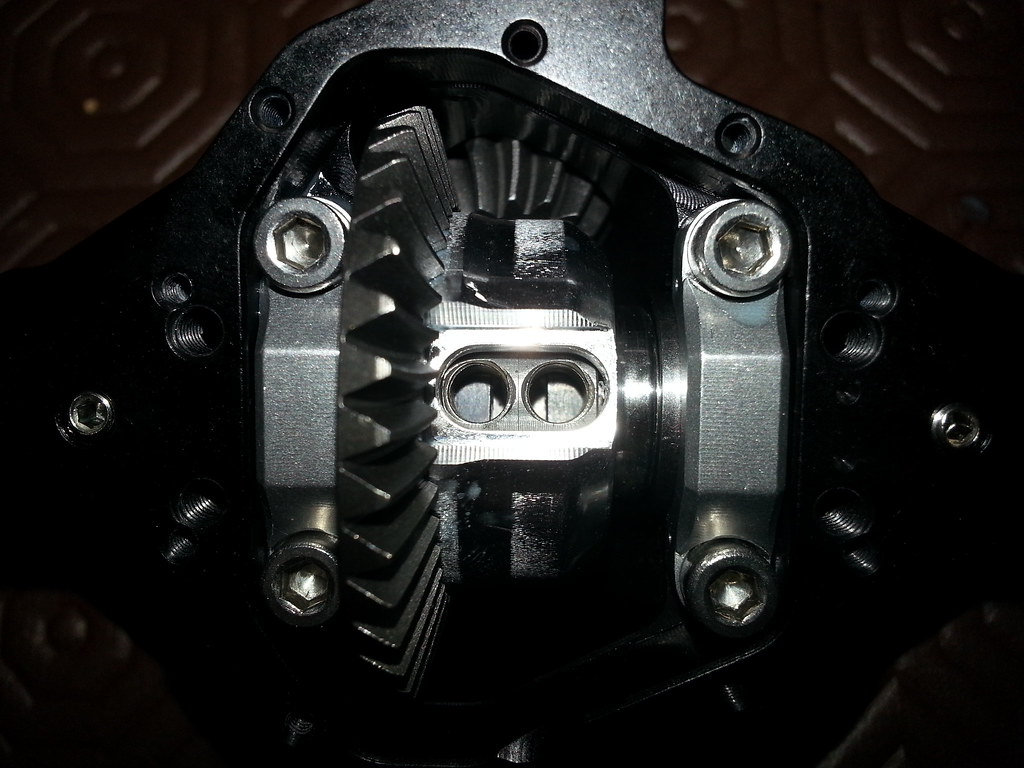

    Comme je l'avais evoqué un peu plus haut dans ce post, j'ai décidé de finalement de meuler les collerette des axes arrière pour les monter avec le diff VP
    C'est pas encore le top pour le blocage des axes avec les vis mais j'ai réussi à gagner quelques dixièmes pour avoir plus de plats au serrage
    Par contre j'ai passé énormément de temps sur ce pont (c'est le plus simple en plus...)

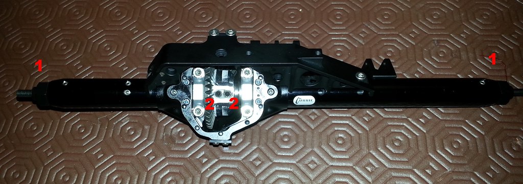

    Je me retrouvais au serrage de l'ensemble avec pas mal de point dur dans la transmission
    Après plusieurs essais: il faut déjà impérativement suivre l'ordre de montage préconisé sur la notice de VP, sinon ça bloque.
    malgrés ça, toujours un point dur, j'ai résolu le problème en optant pour l'ordre se serrage suivant:
    On sert d'abord les hexagones en sortie d'axes (1 sur la photo), ensuite, on sert la vis de blocage sur le diff VP (2) et là plus de point dur
    Si on fait l'inverse ça marche pas bien
    Voilà les amis, ce sera tout pour le moi d'aout, demain c'est départ en vacances, on verra la suite du montage à la rentrée.
