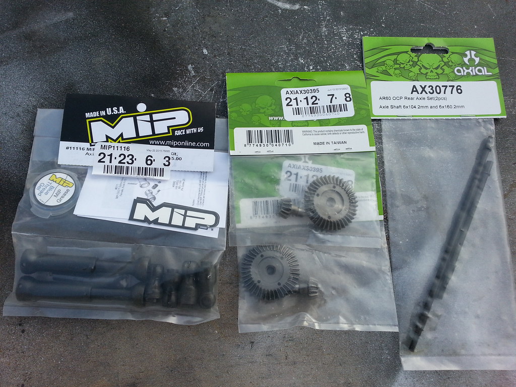

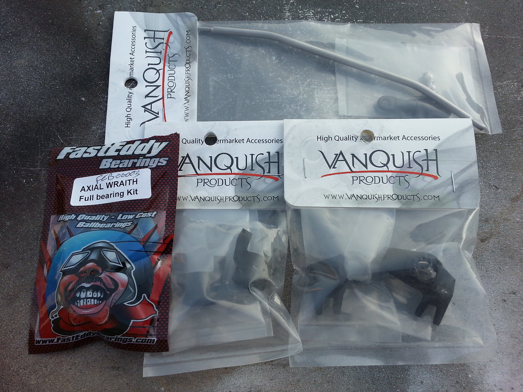

    Mon projet avance petit à petit...

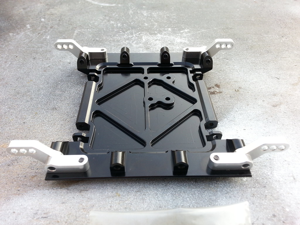

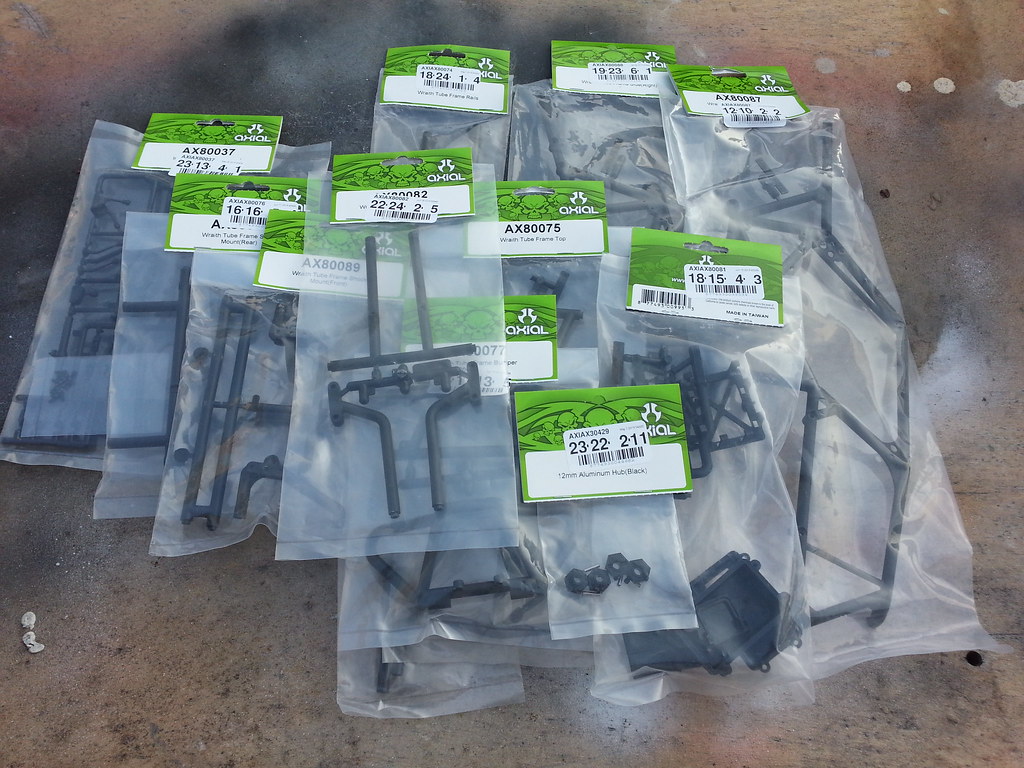

    Reception de quelques pièces

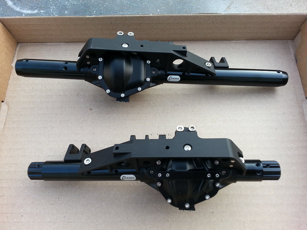

    Pont VP Currie, montage à blanc

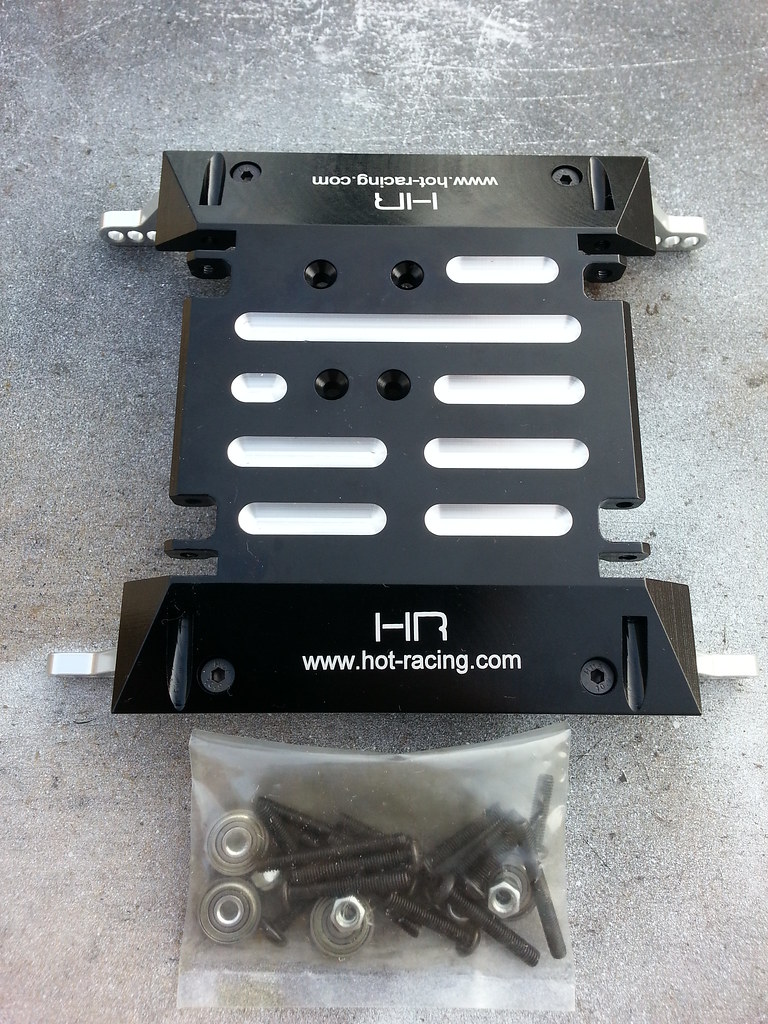

    Skid Hot Racing avec roulement à coté des liens, pour glisser sur les rochers, on verra ce que ça donne en pratique...
    Cardans MIP, couronne / pignon standard (pas d'overdrive / underdrive) et axe Axial standard (pas trouvé d'alternative sur le marché)
    Et puis pratiquement toutes les pièces plastiques pour la roll cage
    Pour la roll cage, je vais la numériser en CAO (mettrait à dispo les fichiers pour ceux qui veulent), je vais démarrer le projet avec, ensuite, ça me permettra de réaliser une roll cage acier ou inox perso suivant les interfaces standards (servo, amortos, skid, habitacle, etc)
    Voilà pour le moment, j'attend encore quelques pièces pour commencer le montage des ponts

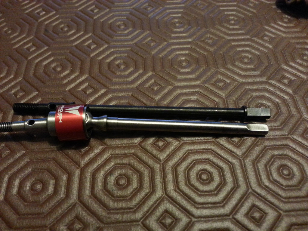

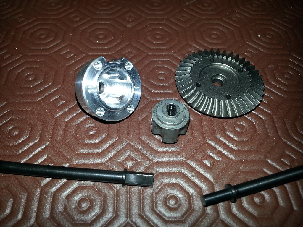

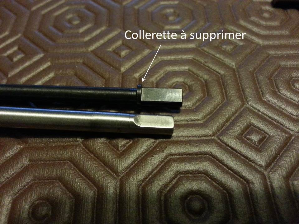

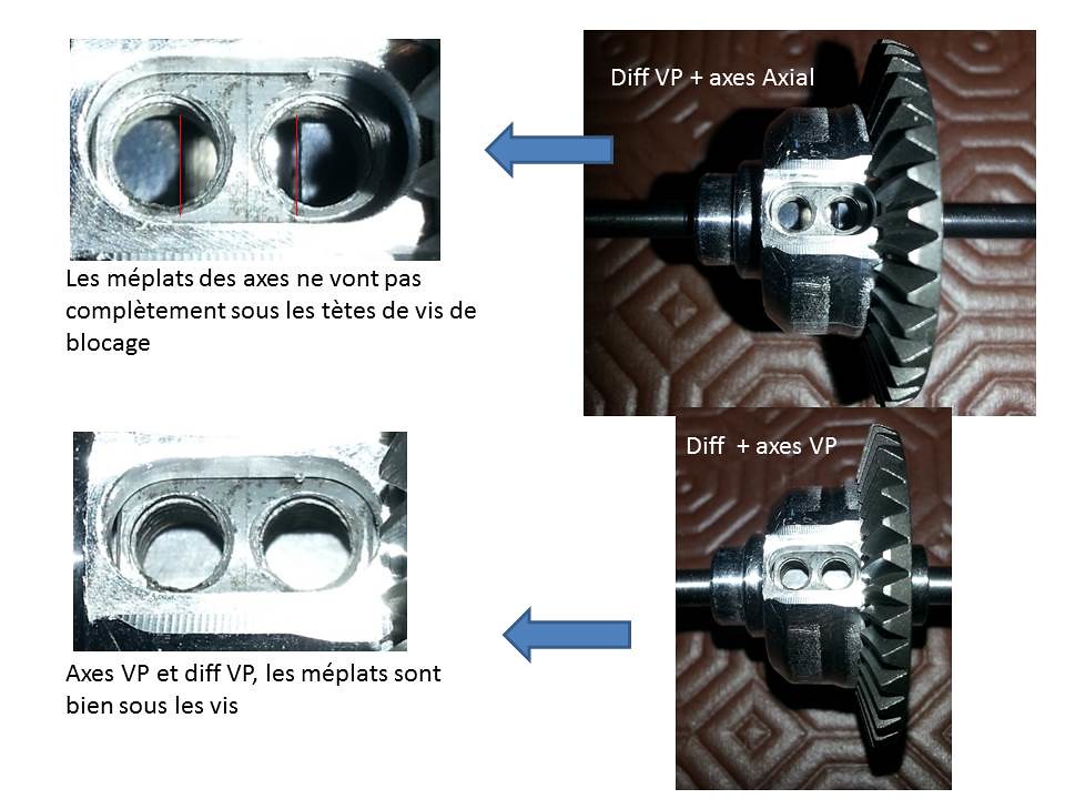

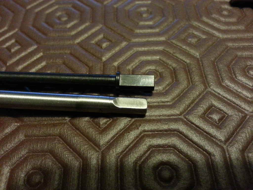

    Concernant la compatibilité des diff VP avec les axes Axial
    Je viens de recevoir mes 2 diff, et les cardans VP, je viens de faire un montage à blanc, et j'ai vu où était la différence entre les axes Axial et VP
    Les Axial se montent sans problème mais les méplats ne viennent pas complètement sous les vis de blocage des diff VP, à cause des collerettes d'arrêt en translation, l'ors du serrage de ces vis, les axes vont avoir tendance, avec l'effort de serrage à riper vers l'extérieur du diff... ou pas...
    Bref, ça peu marcher mais je trouve ça pas super fiable
    Ma proposition, meuler la collerette des axes Axial pour retrouver le principe de fonctionnement des diff VP
    Le diff avec les axes AR Axial
    Axes VP AV et Axial AR pour voir la différence au niveau des méplats
    Les axes VP n'ont pas de colerette, donc degré de liberté supplémentaire
    L'explication en image
    La collerette à modifier
    J'attend de recevoir mes vis pour pouvoir finaliser le montage et vérifier avec le pont AR si il y aura besoins de meuler les collerettes
    A suivre...

    Merci pour la petite explication !
    As-tu monté un pont complet avec les spool VP et les cardans Axial ?
    Comment tombent les cardans avec les roulements en bout de pont ?

    Mais si tu meules les collerettes pour les rentrer davantage, ne va-t-il pas te manquer un peu de longueur de l'autre côté ?
    Tu as des Under/over drive dispo chez fanatic rc !
    Beau projet en tout cas !
  12. Ducla
    Ducla membre
    30 Juin 2014
    53
    22
    Il faudra que je vérifie avant de meuler effectivement, si ça ne modifie pas la chaine de cote
