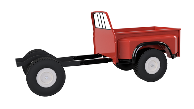

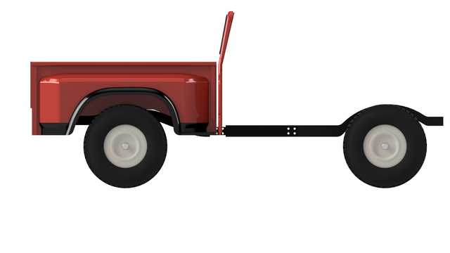

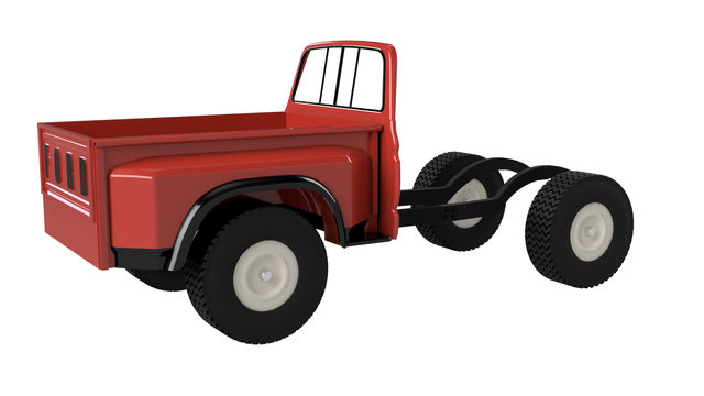

    En attendant, j'ai modélisé les longerons et commencé à adapter la benne au châssis. Ca se présente vraiment pas mal et dans la config présente, j'ai une benne avec une profondeur d'environ 60mm ! (y)
    Actuellement, je table sur un rallongement de l'empattement de 20mm, ça devrait suffire pour placer le système de torsion du châssis qui reste à mettre au point et qui devrait tomber pile entre la benne et la cabine.
    Idem pour l'élargissement des voies, là je suis à 24mm (12mm de chaque coté) et ça semble pas mal. Normalement vu la largeur des passages de roue de la carrosserie, ça devrait pas poser de problème. On verra !
