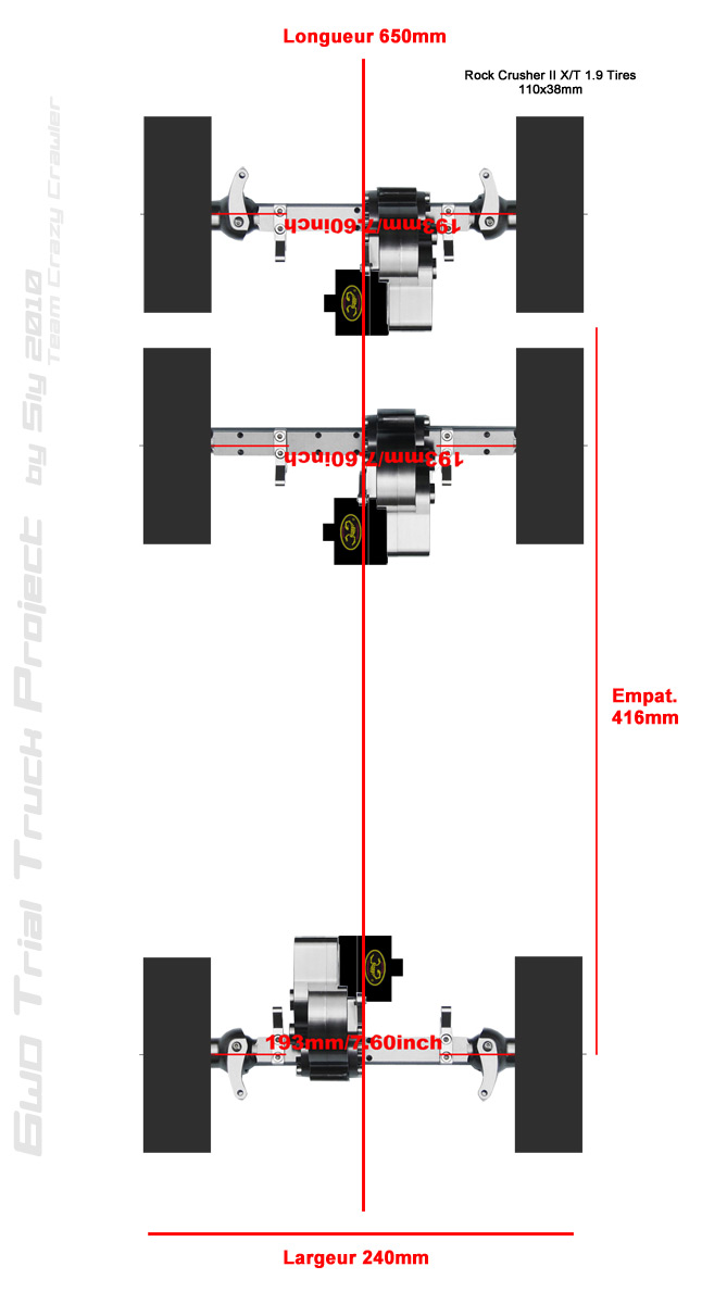

    Pour des questions de choix personnel, et aussi d'encombrement, je veux partir sur un 6x6 : un essieu avant directeur, et 2 essieux arrières, dont le dernier pourrait être très légèrement directeur si nécessaire (à l'images des gros cars à 3 essieux), d'ou mon appellation de 6x6x2,5 !
    Histoire de ne pas faire comme tout le monde, et parce que j'aime avoir une réserve de puissance confortable en toutes situations, j'envisage de partir sur une base de 3 ponts MOA Bully, avec 3 moteurs brushless Crawlmaster 850kv à cage tournante dont je suis particulièrement fan.
    J'ai réalisé un petit montage à l'échelle, afin de voir ce que cela pourrait donner en partant des dimensions d'un GMC 6x6 CCKW-353 de la 2ème guerre mondiale, le tout au 1/10. Voila ce que ça donne :

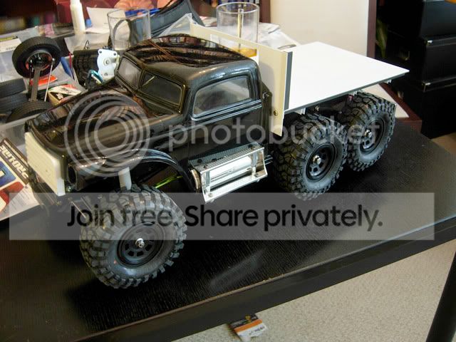

    Niveau carrosserie, je compte utiliser celle du kit AX-10; la partie avant uniquement, dans le style de ce qui a commencé à être fait ici :
    Pour la partie arrière rien n'a été encore décidé...

    Sympa le projet mais le MOA est pas souvent intéressant surtout dans un terrain qui demande de la puissance en même tempes sur les 6 roues.
    C'est pourquoi mon premier truck a été abandonné pour faire un 8x8 axial mais 2 trans axial avec 2 x45T et MMM.
    Tu compte mettre trois vario :inkoi3: .
    Sur mon spider j'ai 2 MMM un pour chaque pont et c'est déjà chaud à contrôler. mais avec les mixages .
    Bonne réflexion
    Ben79
  4. Sly
    Sly membre
    16 Mars 2009
    1 763
    D'après ce que j'ai pu voir, le variateur ne chauffe pour ainsi dire pas sur un crawler MOA avec 2 moteurs brushed. Sur mon crawler ou le Honcho, mon brushless ne parvient pas non plus à faire ne serait ce que tiédir le variateur. Je pense donc que c'est jouable avec un seul vario costaud pour les 3 moteurs. Sinon au pire je pourrai toujours en mettre 2 avec un dig électronique. A voir, mais c'est presque du détail, et quand j'en serai la, beaucoup de boulot aura déjà été fait.
    Ben79, pourquoi dis tu que le MOA n'est pas intéressant dans un terrain qui demande de la puissance aux 6 roues en même temps ? J'aurai tendance à penser l'inverse au contraire, à partir du moment ou l'électronique peut suivre.
