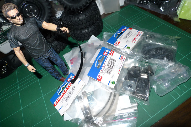

    Petite visite du facteur aujourd'hui ! :yeah3:
    Pas encore de pièces pour la transmission, mais différentes petites pièces qui vont me permettre d'attaquer le montage définitif des ponts avant et arrières avec les modifs que j'avais prévu. De quoi occuper Sanke pour ce week end, entre 2 courses de Noël...

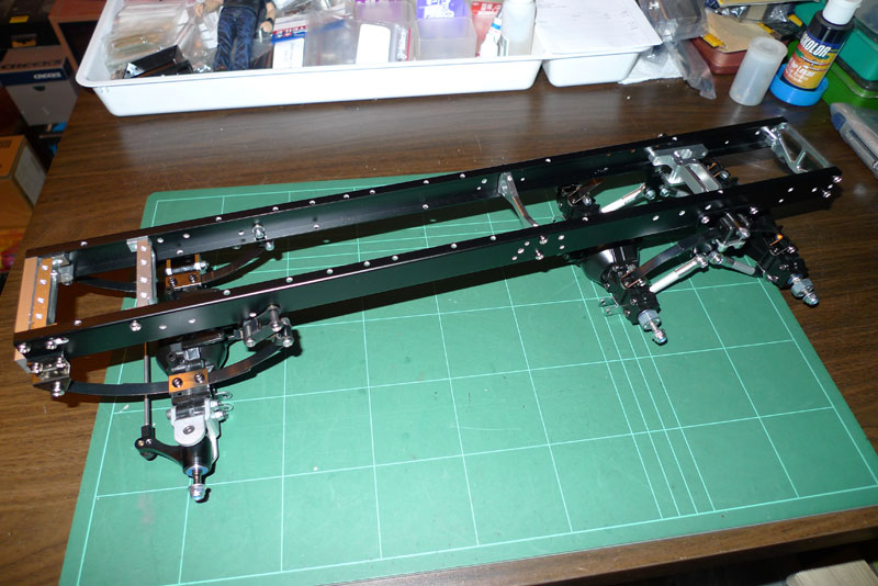

    Snake est encore en période d'essai... Pas encore de CDI ni de salaire fixe. Pas non plus d'atelier pour l'instant.... il n'a pas l'équipement du All, ni l'assistante d'ailleurs. Espérons que tout cela se fasse progressivement.
    En attendant je lui ai mis un peu la pression aujourd'hui, et il s'est mis au boulot. Pour l'occasion il a tombé les Rayban et la clope. Voila le résultat:
    Démontage complet du châssis aujourd'hui, pour quelques modifications en vue d'installer les lames de Hilux.

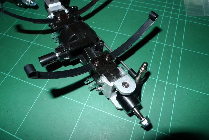

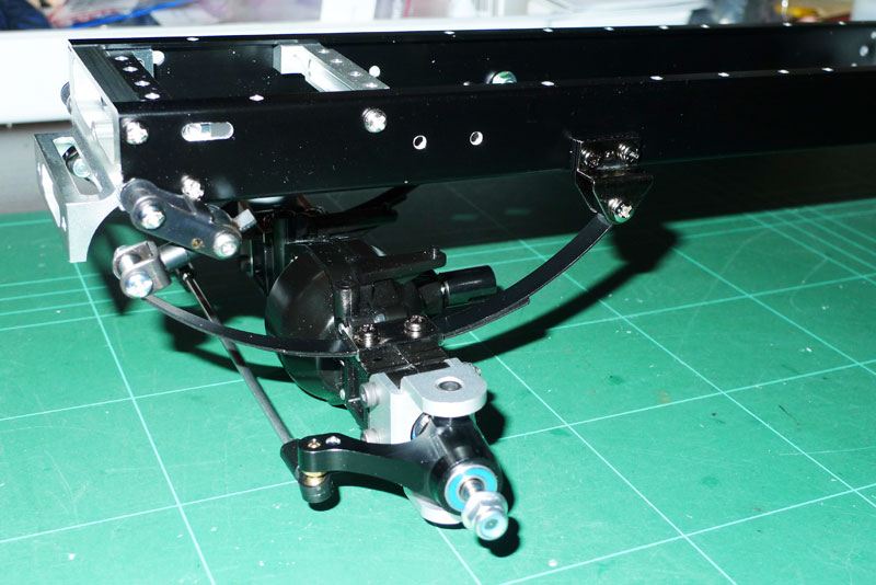

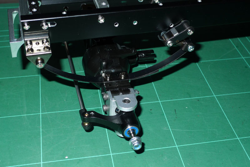

    Fixation de ces lames sur le pont de TLT grâce aux petits guides RC4WD.

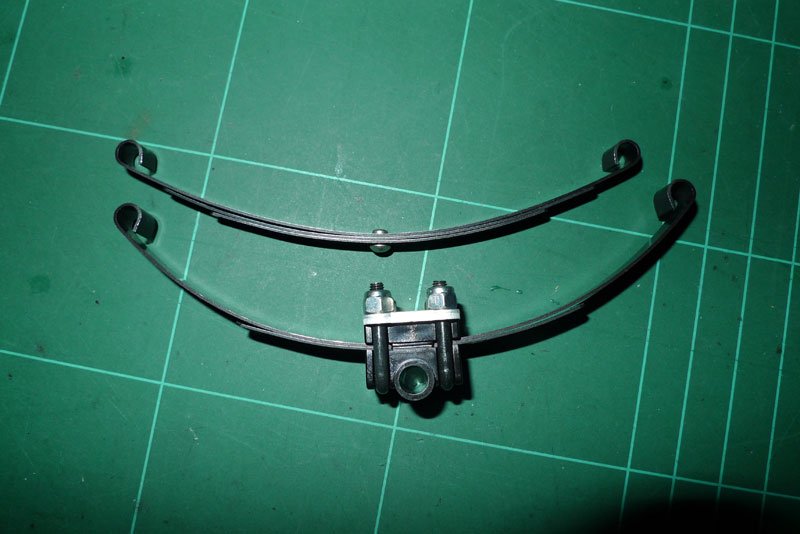

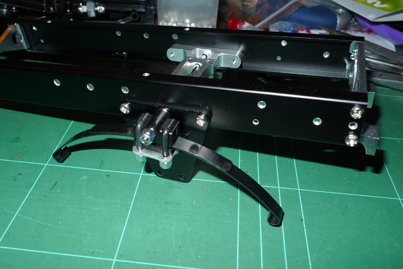

    Comparatif des lames d'origine du truck et de celles du Hilux, plus longues et plus courbées. Plus souples également avec ici seulement 2 épaisseurs de lames au lieu de 3 pour le truck.

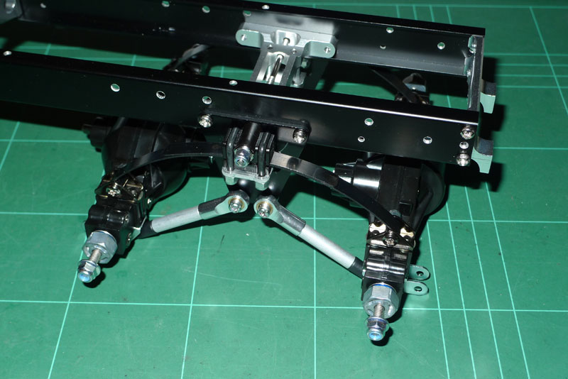

    Afin de compenser la hauteur du pont avant, le train arrière a été fixé plus bas sur les poutres du châssis qui ont été repercées. Reculé aussi de 35mm afin d'augmenter l'empattement.
    A l'avant, le point d'ancrage arrière des lames a été reculé de 10mm pour compenser la longueur plus importante de ces dernières.
    Sur le train arrière, lames plus longues et biellettes plus longues permettent d'éloigner les 2 ponts afin que les roues ne se touchent pas (pour compenser le diamètre plus important des pneus trial par rapport aux pneus de route d'origine du camion).

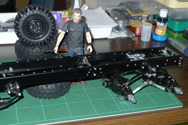

    Et voici le résultat d'ensemble. Je prévois d'y rajouter des amortisseurs pour le look, et j'attends maintenant les dernières pièces pour implanter la transmission.

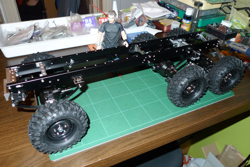

    Pour finir la journée une petite photo avec les roues...

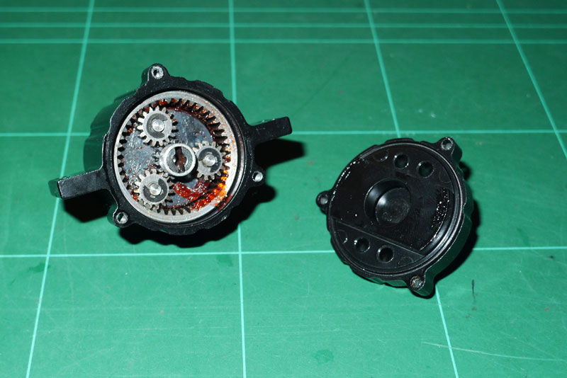

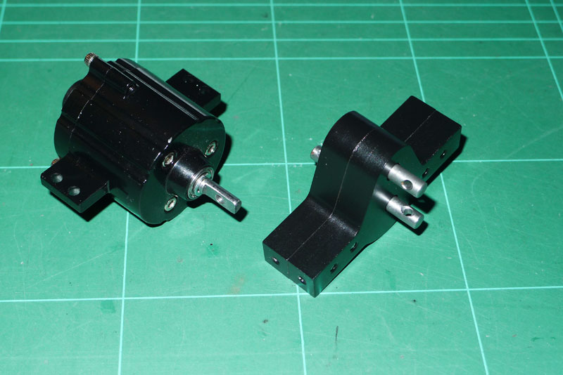

    Aujourd'hui l'homme en jaune m'a apporté ceci :
    Un petit coup d'oeil à l'intérieur...
    Je vais pouvoir bosser à intégrer ça au mieux sur le châssis, ce qui me permettra ensuite de déterminer la longueur des cardans. :tadaa3:
