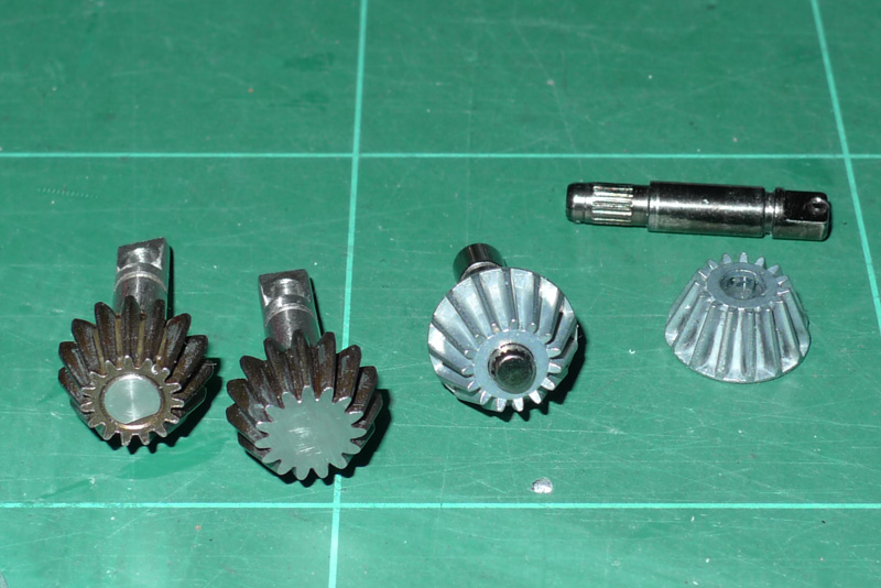

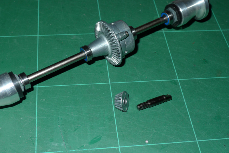

    Voici la cause de mes problèmes de dimanche: me petit pignon conique qui tourne sur son axe.
    Quand on voit la taille des rainures... pas étonnant qu'un Crawlmaster derrière une transmission courte en vienne à bout en quelques minutes. :nnotd3:

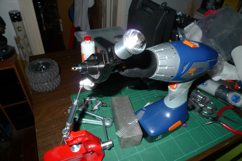

    Plutot que de tenter de percer pour mettre une goupille (solution qui me semble fragile à moyen terme vu la taille de l'axe...) j'ai décidé de ressortir mes pignons coniques acier RC4WD que je n'arrivais pas à monter dans les ponts de truck.
    Après quelques mesures, il apparait que ces pignons sont 7 à 9/10 plus épais que le pignon Tamiya. Donc un coup de meule pour diminuer l'épaisseur. Sur la photo suivante, de gauche à droite: pignon RC4WD d'origine, pignon RC4WD meulé, et pignon Tamiya d'origine.
    Mais ce n'est pas suffisant. En fait les dents semblent aussi un peu plus épaisses et dès que l'on sert les 2 demi-ponts, ça ne tourne pas librement du tout. Un rodage s'impose... Démontage des ponts, dentifrice sur le couple conique, remontage de l'ensemble et 10 minutes de rodage dans chaque sens en bout d'une perceuse !
    Après un bon nettoyage, le résultat est satisfaisant, à condition de ne pas trop serrer les 4 vis qui maintiennent ensemble le milieu des ponts. Mais ça ira comme ça, et a fiabilité devrait cette fois être au rendez-vous.

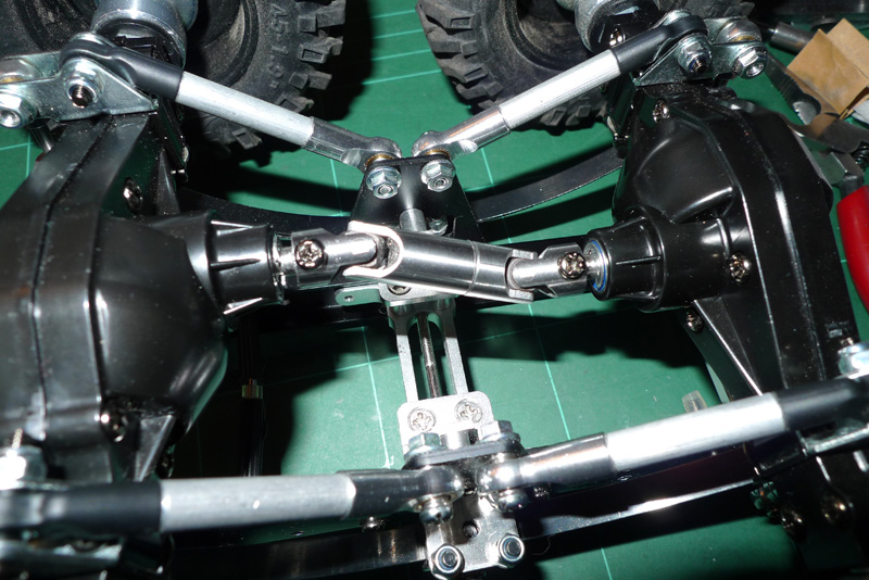

    Salut, chez moi 2 couples coniques ont déjà lâchés, je les ai goupillés.....Mais ta solution m'intérresse car j'ai également 2 couples coniques RC4WD à poser, car les tamiya sont un peu court en sortie et les cardans ne prenne que de trés peu sur les méplats...les sorties RC4WD sont bien plus longues, avec un perçage en prime :wink3:
  14. Sly
    Sly membre
    16 Mars 2009
    1 763
    Effectivement Vince, la longueur des sorties RC4WD est un plus non négligeable. Les sorties Tamiya sont vraiment très courtes et la noix de cardans se prenait vraiment sur le bout. La en plus avec le trou dans l'axe et une vis longue, presque impossible d'avoir un cardan qui se desserre au milieu d'une zone.

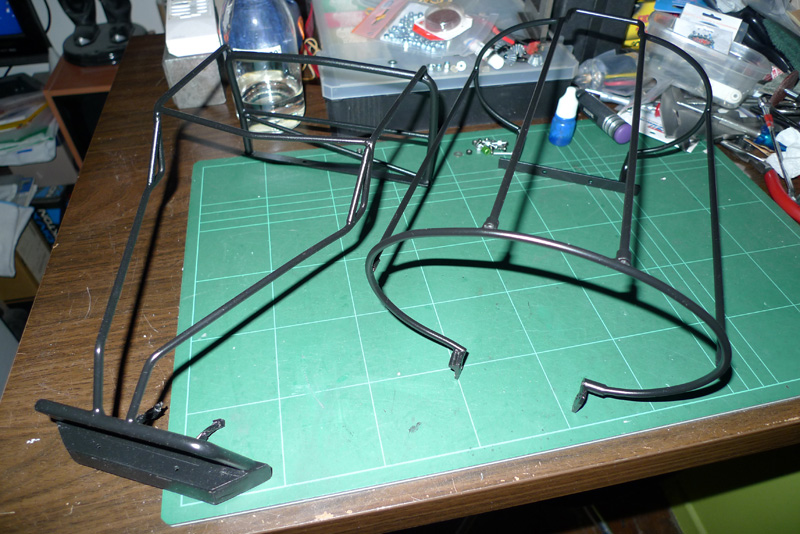

    L'arceau tubulaire a été préparé et est en cours de peinture... ça avance ! :brico3:

    Arceau peint ! On laisse sécher et ce week end c'est au tour de la carrosserie...
