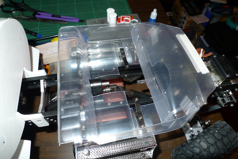

    Je viens enfin de recevoir l'intérieur Axial... Contrairement à ce que nous étions plusieurs à penser, celui-ci n'est pas fait pour la carrosserie Betty, mais pour la F-100.
    Toutefois après quelques découpes pour affiner la partie avant, il s'adapte assez bien ! :yes3:
    Va bientôt falloir songer à le peindre maintenant...

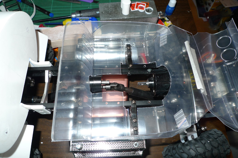

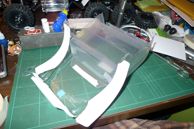

    Ce soir découpe rapide de l'habitacle au niveau des pièces de transmission et du châssis afin de pouvoir l'abaisser suffisamment.
    Finition au niveau des découpe, et sans doute réalisation d'un petit coffrage pour faire un tunel central pour le passage de la transmission dans l'habitacle. :brico3:
    Ensuite peinture !

    la découpe va bien et l'idée du tunnel s'impose mais ne sera pas négative au vue de l'idée general de ton truck

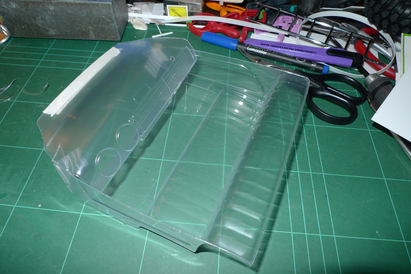

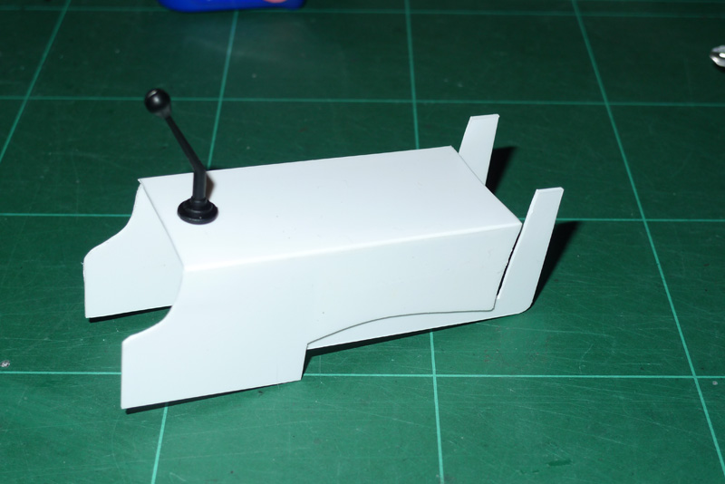

    Quelques photos de l'avancement de mon habitacle...
    La réalisation du tunnel central en styrène qui cachera la transmission.
    Opération boucherie: amputation des jambes, raccourcissement du tronc, passage de la position debout à assis...
    Et voila le résultat.

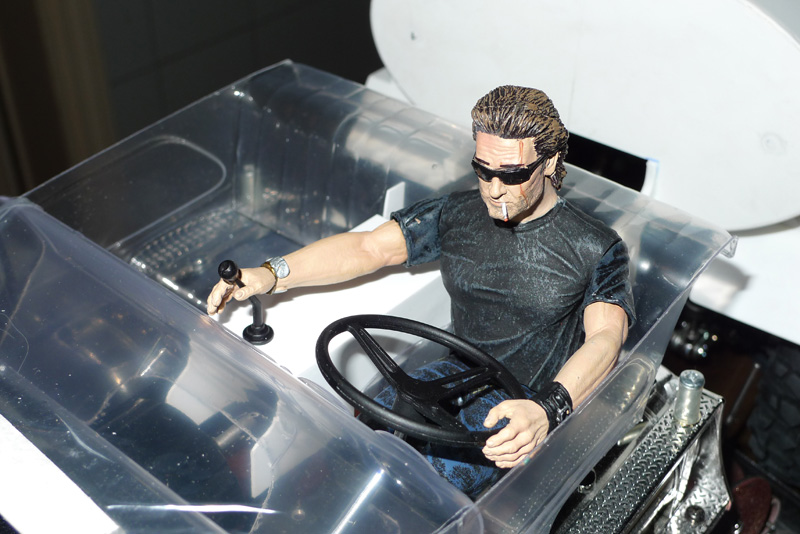

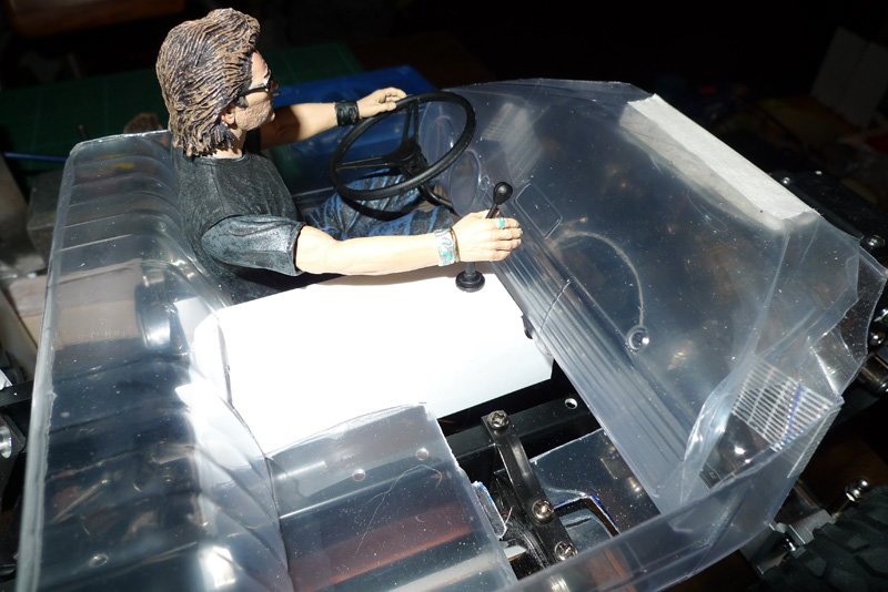

    Une fois au volant, voila ce que ça nous donne.

    J'adore son look a ton camionneur.
    Du genre, ça passe ou ça casse.
    Il lui manque un petit tatouage "j'aime maman" ou "je pisse sur les Peterbilt"
    :yes3:
    Et le volant. A horizontale bien comme les camions. :yeah3:
