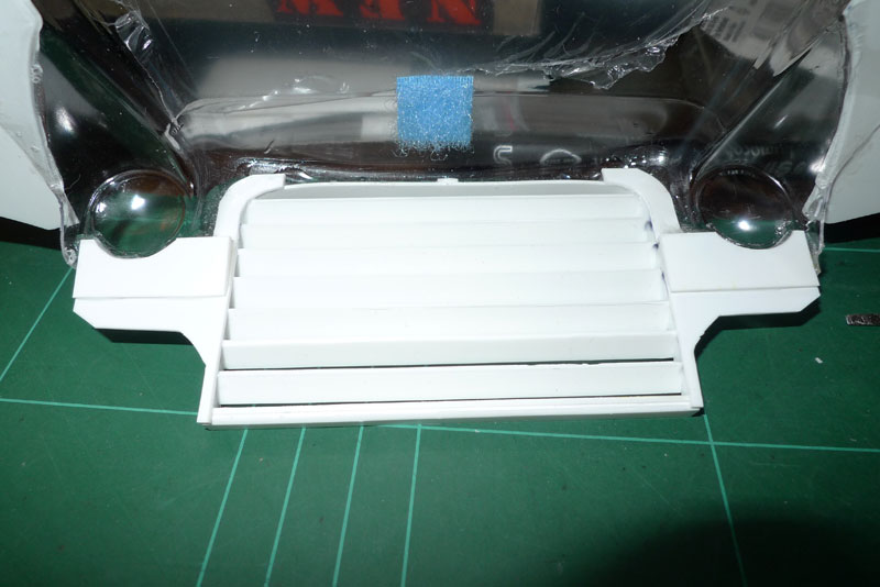

    Colle epoxy à 2 composants ! Ca ne devrait pas bouger !
    Merci Master Scale ! Ou comment "ABS-iser" une carrosserie en Lexan. C'est plus vraiment une carrosserie en lexan maintenant... mais plutôt du lexstyrene... :mdr3:

    moi je trouve ça couillu de transformer une carro lexan comme tu le fais ;)

    Beau boulot Sly :wink3:
    Par contre, comment vas-tu faire pour la peinture? La peinture pour lexan et celle pour abs n'a pas la meme "formule" (je ne sais pas si je suis bien clair :confused3: ). Tu vas peindre les parties "abs" séparemment des parties "lexan"?
    Peut-etre idiote comme question mais j'ai souvent entendu que la peinture "lexan" sur l'abs ca ne tenait pas et vice-versa :jecpa3:
    a+
  6. Sly
    Sly membre
    Mar 16, 2009
    1,763
    J'ai déjà eu l'occasion de peindre du styrène avec de la peinture à Lexan Tamiya, et ça va très bien ! C'est l'inverse qui poserait un problème.
    La peinture se fera par l'extérieur, avec tout de même une couche de rouille par en dessous pour les zones en Lexan ou ça pourrait frotter.

    superbe, je redoutais que tu en reste a une carrosserie lexan mais là superbe travail très bien intégré, vite la suite

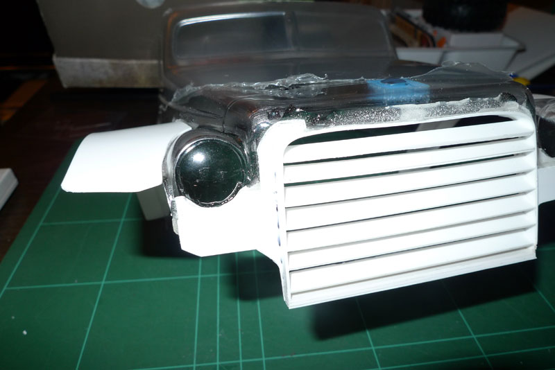

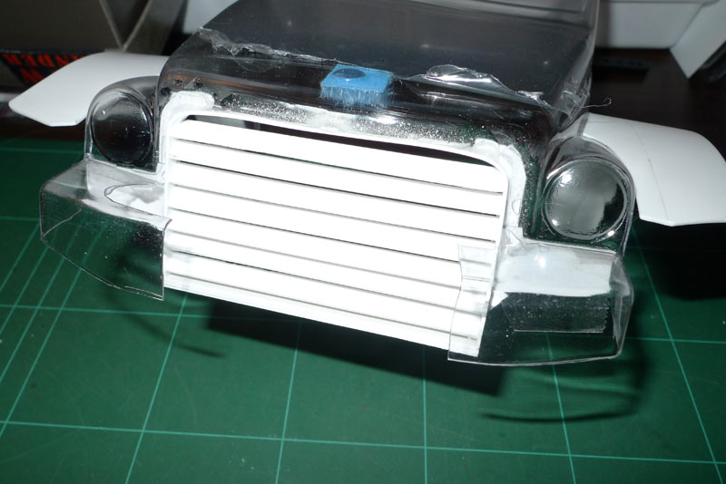

    Réalisations de 2 "oreilles" qui vont venir prolonger un peu la carrosserie sous les phares...
    ... ce qui me permet ensuite de supprimer les restes de pare-choc en Lexan.

    la classe Sly
    la carro est au niveau du montage de ton chassis :yeah3:
    il te faudra du courage et de la patience lexan/abs :rir3:

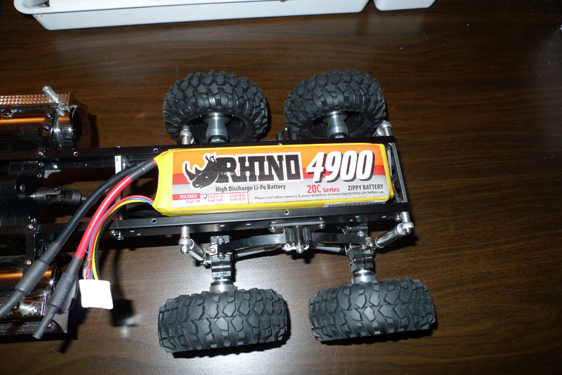

    Je viens de recevoir le pack d'accus :
    Il prends place pile poil entre les longerons du châssis, même s'il dépasse en hauteur. Il faut encore que je confectionne un petit support pour le maintenir en place.

    Salut, je pense que le 5000 que tu as vendu était trop imposant :rir3: j'ai eu un 4900 en 2S et il rentrait aussi entre les longerons, même en épaisseur, c'était le top, parfaitement invisible :yeah3:
    Sinon la carro est d'enfer, bon courage.

    Celui-ci dépasse quand même en hauteur, à cause du support des lames de suspension qui m'empêche de le descendre davantage. Mais ce n'est pas grave étant donné que de toute façon le plateau sera surélevé pour ne pas toucher les pneus lors des débattements de suspension. Et puis je tâcherai de lui faire un petit caisson afin qu'il soit invisible de l'extérieur.
