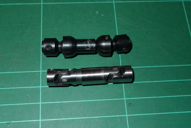

    Et voila....... :ang3:
    En provenance directe d'Allemagne, chez un spécialiste du camion RC. Prévu initialement pour les camions Wedico, et modifié par le vendeur (sorties de 5mm de chaque côté) pour répondre à mes besoins. Sympa ! :yes3:
    Voila une TRÈS bonne chose de faite... :ang3:

    as tu le meme empattement inter-ponts que le camion d'origine?
    Tu as payé combien si c'est pas indiscret?

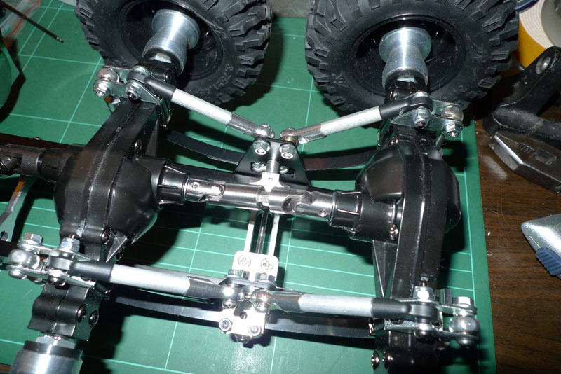

    Non ce n'est pas le même empattement, il est rallongé (les pneus plus grands se touchent sinon), et c'est bien de la que venait le problème.
    Le cardan coute 55€... c'est pas donné, mais "deutsch qualitat" !

    belle pieces $$$ enfin tu va pouvoir passé a autre chose maitenant que le chassis est fini

    C'est une belle pièce en effet !
    Le chassis et la transmission sont donc finis ?

    Oui la partie mécanique est terminée. Il reste encore quelques vis à serrer histoire de ne rien perdre (... j'ai rien dis Tony :wink3: ) et les suspensions à régler mais la uniquement lorsque tout sera terminé, en fonction du poids final de l'engin.
    L'électronique sera une formalité... je vais donc maintenant me concentrer sérieusement sur la carrosserie. :brico3:

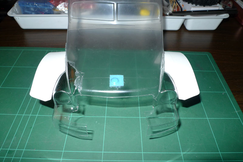

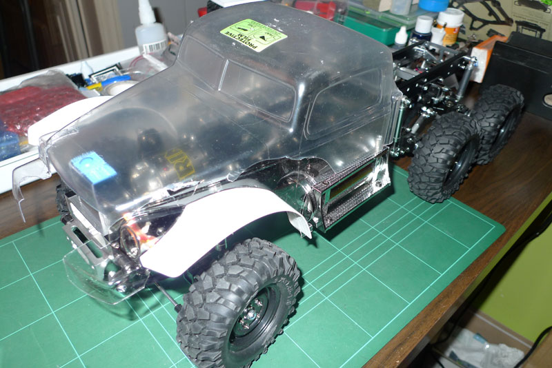

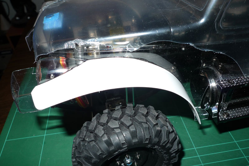

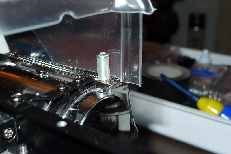

    Au programme du jour: fixation des ailes en styrène et fixation de la carrosserie au châssis.
    Les ailes sont collées au lexan avec de la résine epoxy à 2 composants. Ça semble costaud !
    La carrosserie est posées sur les réservoirs à l'arrière. A l'avant, un morceau de velcro est suffisant.
    2 butées guident la carrosserie en latéral. Une fixation plus solide sera réalisée sur l'arrière de la cabine, une fois que celle-ci sera fermée par du styrène, dans une partie peu visible.

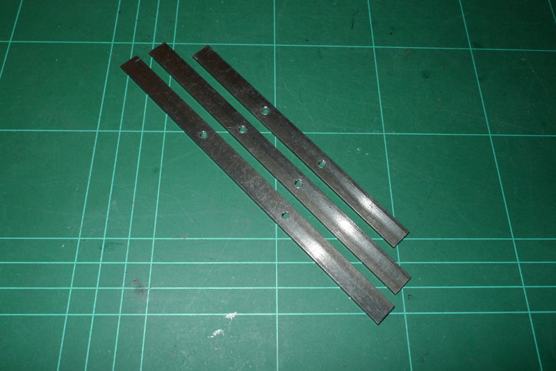

    Découpe de 3 petites traverses en acier qui me serviront pour la suite... :cht3:
  15. tibure
    tibure membre
    1 369
    sur la photo on a l'impression que les ensembles réservoir/marche-pied son complétement recouvert par la carrosserie si c'est le cas c'est dommage il aurai fallu les faire ressortir un peu, au moins mettre le marche pied a la hauteur de la portière.
    enfin c'est juste l'impression que l'on a en regardant la photo
  16. Sly
    Sly membre
    16 Mars 2009
    1 763
    C'est pas faux ! Je verrai un peu plus tard pour les faire ressortir un peu plus... :zunt3:

  19. tibure
    tibure membre
    1 369
    tu devrais faire la modif au plus vite car tu te sert des marche pied pour positionné ta carrosserie et en faisant la modif après avoir réalisé la l'habillage de la carrosserie tu risque de te retrouver mal positionné :jecpa3: enfin moi c'est se qui m'arrive a chaque fois :hein3: et je lute pour rattraper le coup :grrr3:
