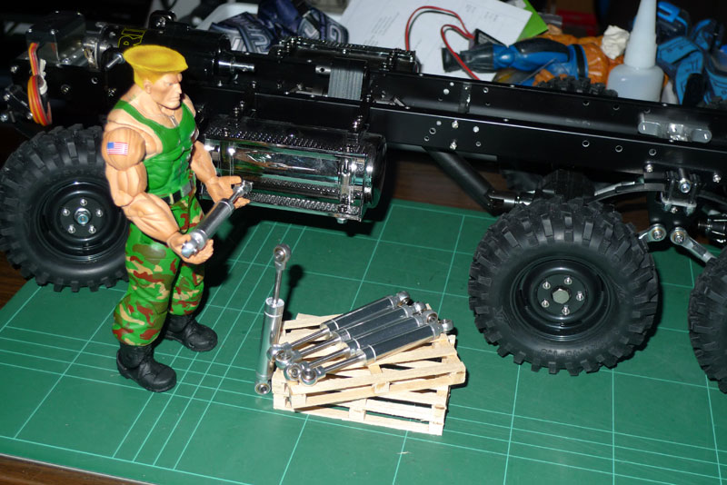

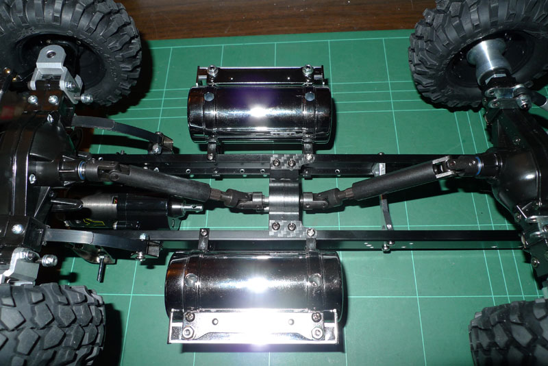

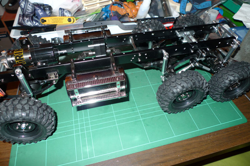

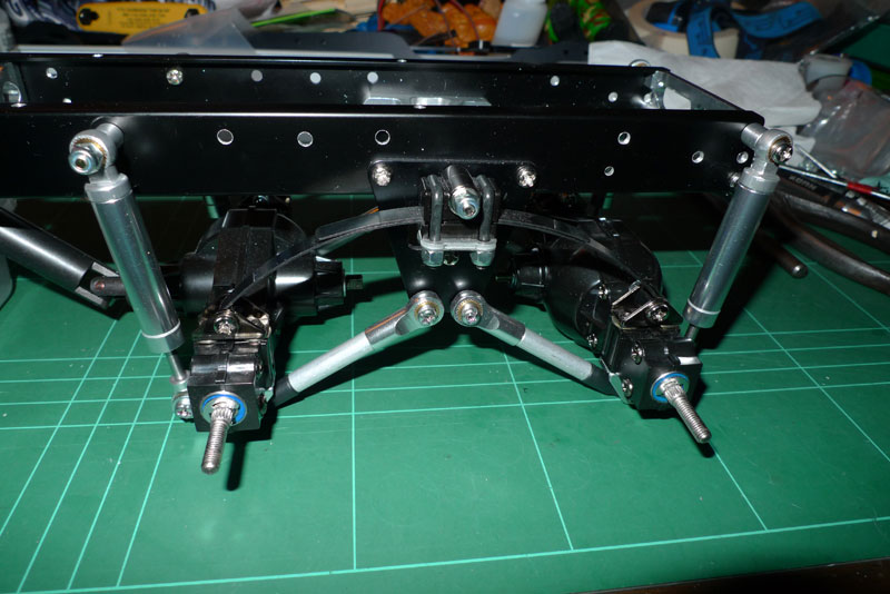

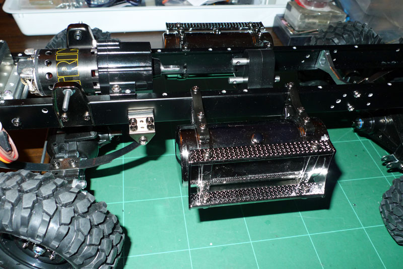

    Bud a reçu des pièces ce week end... il va pouvoir se mettre au boulot et terminer les suspensions du camion.

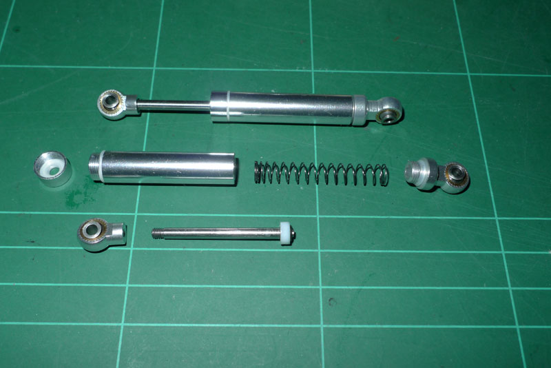

    Des amortisseurs RC4WD. Ils ont un look très scale, et un ressort interne que je n'utiliserai pas ici.
    Il ne reste plus que les 2 petits cardans pour que la mécanique soit terminée (boite de transfert / transmission et pont central / pont arrière).
    Mais comme un c.. je me suis trompé lors de la commande, je n'ai pas pris les plus courts et du coup je ne peux pas suffisamment les recouper. :grrr3: :grrr3: :grrr3:

    bon t'inquiete pas pour les cardans on va sans doute te les racheter ou tu vas les utilisé ailleurs....
    sinon je vois que ben est encore bourré et qu'il dort dans les cartons derriere.... :mdr3: :mdr3: :mdr3: :mdr3:

    Je ne m'inquiètes pas pour les cardans... pourquoi, j'ai l'air ? :wink3: Je pense qu'ils iront sur mon 4Ten, sinon vous les retrouverez dans la rubrique des petites annonces...
    Les amortisseurs existent en différentes longueurs chez RC4WD. Sur un SCX10 ou sur n'importe quel autre scale ça ira à merveille. Les ressorts interne sont bien souples, et on peut même les monter en drop...

    Pour le montage j'ai mis un autre moteur histoire de bien placer ma transmission sur le châssis pour qu'elle puisse accepter un moteur classique si besoin, le crawlmaster étant plus court.

    tes amortos ce sont les 80mm? ils ont l'air super

    Non ce ne sont pas de 80, mais des 90mm.

    Je confirme oui ! Seule inconnue à ce jour, l'étanchéité. J'ai essayé d'en remplir un avec l'huile que j'avais en stock (rien de moins fluide que de la 20w) et ça me donne un amortissement trop important.

    Ils sont trés scale ces amortos, mais je ne pense pas qu'ils soient prévus pour être rempli, d'ailleurs jamais vu sur les RC4WD :jecpa3: les pistons ne sont pas perçés de toute façon !!!

    Depuis quand des pistons ont ils besoin d'un trou pour être fonctionnels Mr Tatra ? :inkoi3: :wink3:
    Certains pistons d'amortisseurs ont une encoche, d'autres simplement un bord un peu biseauté, ou d'autre encore un diamètre plus petit que celui du corps de l'amortisseur permettant à l'huile de passer sur les côtés.
    De plus ces amortisseurs disposent de plusieurs joints: sur la tige et sur les bouchons inférieurs et supérieurs... :jecpa3:
