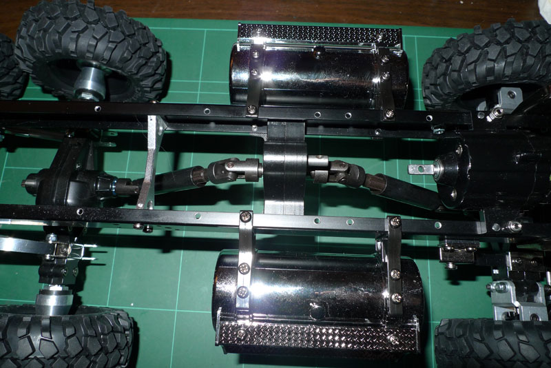

    J'ai bien pensé aux Junfac, les cardans préférés de Tonytruand dont on peut retrouver des pièces détachées à Marcoussis en cherchant bien par terre... :mdr3:
    Mais je ne sais pas si je peux les couper suffisamment pour en mettre un comme ça entre les 2 ponts....
    J'ai trouvé aussi des cardans pour camions Wedico, mais je ne connais pas le diamètre d'axe pour lequel ils sont faits...
    http://www.fechtner-modellbau.de/shop/xaranshop_k001006001001002s001_2.htm
    Et niveau prix ils font mal.... :nnotd3:

    J'ai une paire de topcad que j'avais sur mon AX10 au début, mais ils sont trop gros. La partie articulée à chaque extrémité est trop longue...
    Les Junfac sont plus compacte pour ça. Je crois que je vais partir sur ces cardans la, à moins que Mr Tatra me trouve une solution dont lui seul aura le secret, sur un site "yougo-slovaque" ou "austro-tchétchène"... :wink3:

    ben moi pour mes ponts arriere j'ai pris un cardan d'ax en plastique que j'ai recouté a la bonne longueur

    J'ai tenté de faire pareil, mais je n'ai pas la place... :sarcas3:

    Et ceux là ne pourraient pas aller ??? :wink3:
  9. Sly
    Sly membre
    16 Mars 2009
    1 763
    Lesquels ??? :disap3:

    Sacré Vince.... Tu est vraiment le spécialiste toutes catégories pour ce qui est de trouver l'introuvable. Et tu le prouve une fois de plus avec ce cardan ! Respect !!! :priest: :priest:
    Je vais partir sur du Junfac pour mes cardans courts, en sachant que si ça ne va pas, j'ai cette autre solution. :yeah3:

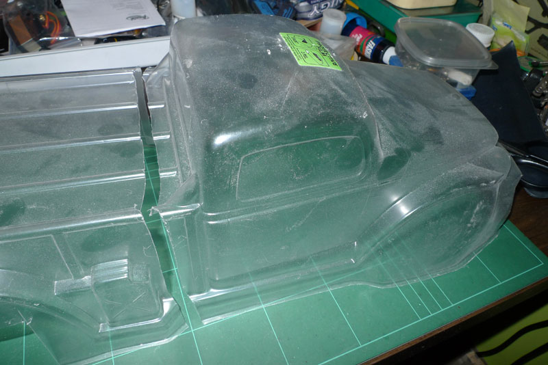

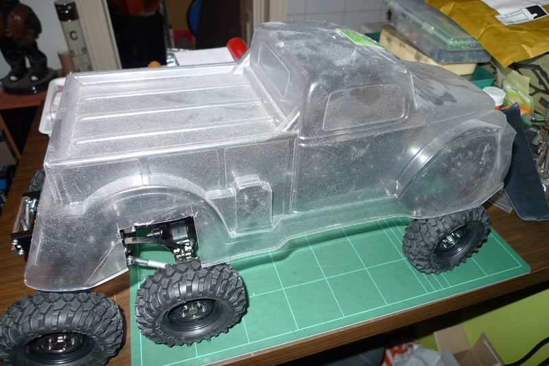

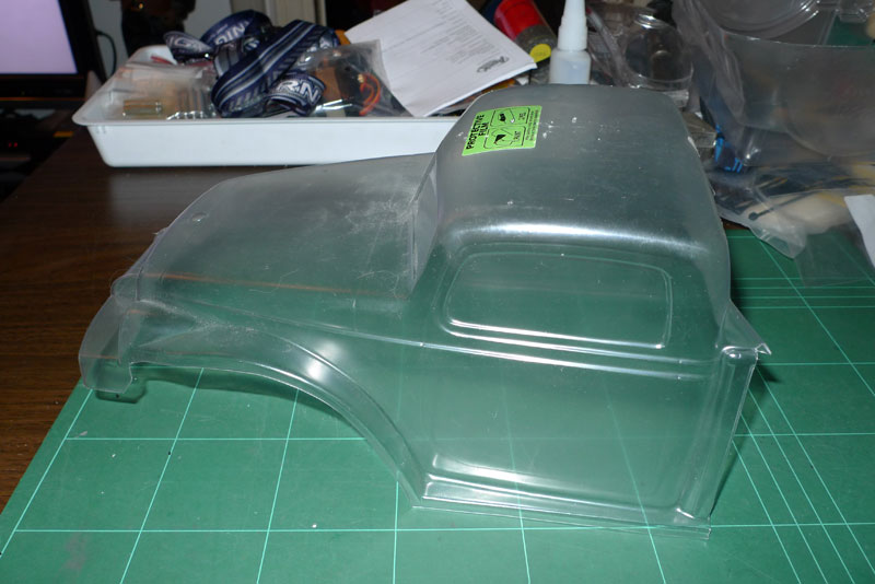

    Aujourd'hui première partie de la découpe de ce qui servira de base à ma carrosserie, la fameuse "Betty" de chez Axial.
    Le plus dur reste à faire: déterminer la bonne hauteur de la carrosserie par rapport au châssis avant de finaliser les découpes et de passer à l'habillage de celle-ci.

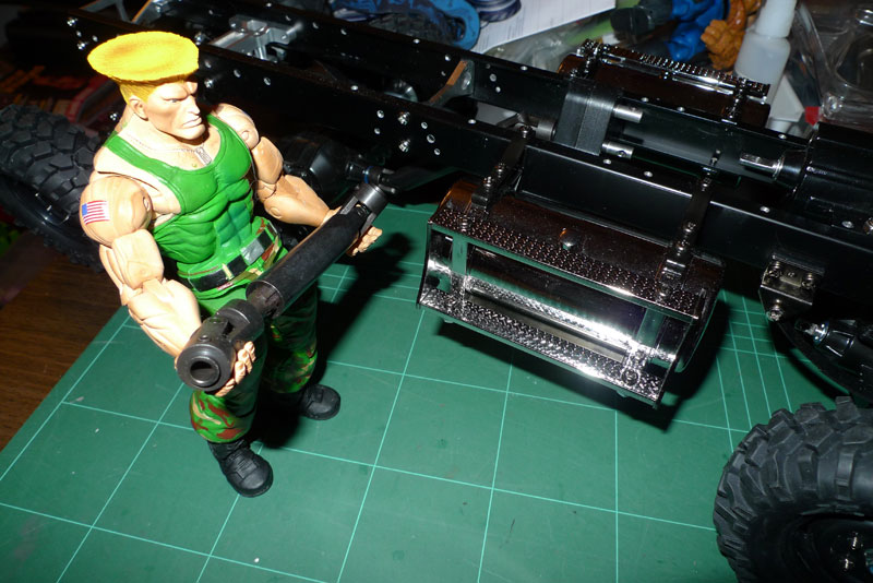

    Mise en place des réservoirs et marche-pieds du Globeliner histoire de voir ce que ça donne...

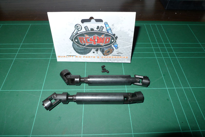

    Arrivée aujourd'hui des cardans longs RC4WD:
    Aussi tôt reçus, Bud se met au travail:

    bien beau ce truck. Les cardans sont montes a l'envers!! dans l'autre sens le sable ne resteras pas dedans..
    Si tu as le liens de tes cardans long je risque d'en avoir
    besoin d'un pour avoir un truc propre sur mon truck.
    Pas beaucoup de taf a l'atelier en ce moment donc tu peux garder du renfort :yeah3:
