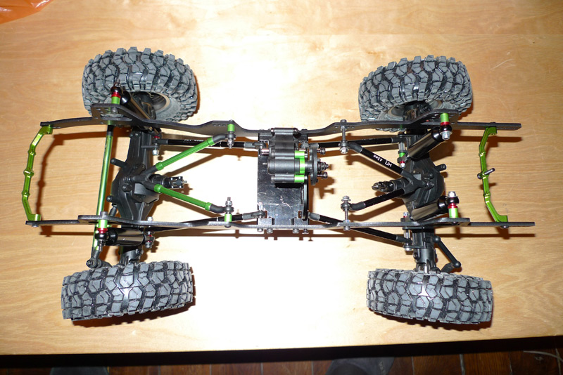

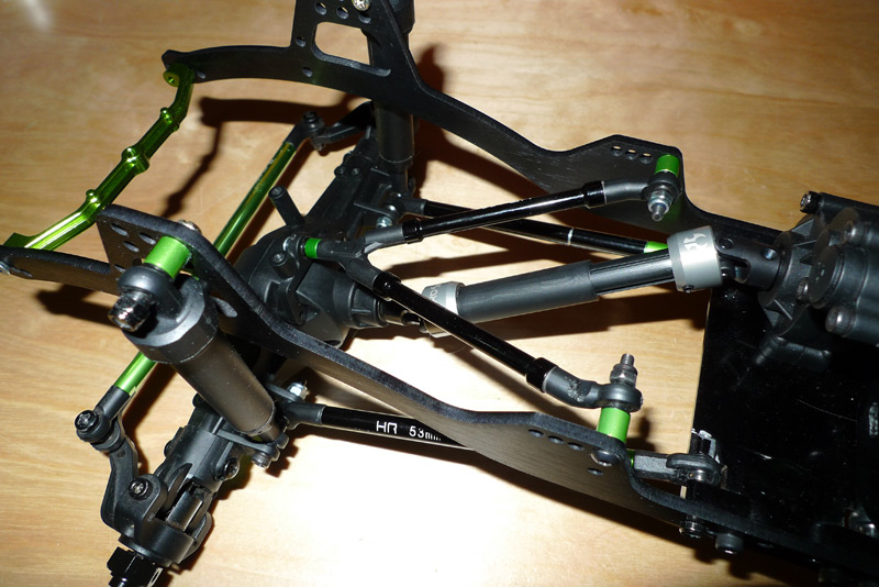

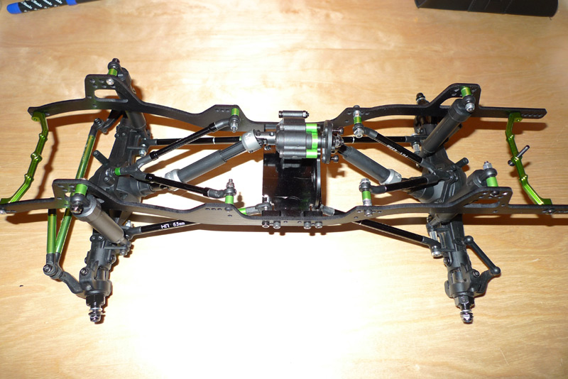

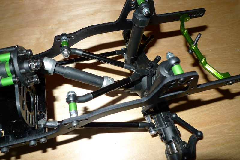

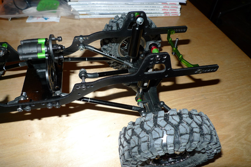

    Bon... comme vous avez été sage aujourd'hui, voici quelques photos du montage à blanc du châssis:
    Quelques changements sont encore à prévoir : empattement un poil plus long devant, suppression des fusées réglables à l'arrière (j'attends les pièces...) et essai avec d'autres amortisseurs, ou des ressorts plus souples si j'en trouve pour ceux la.

    AH bin voilà c'est plus "parlant" avec des photos :yes3:
    Encore un qui promet, je connais, de vue, la minutie de Sly et... :yesintel3: :yesintel3:

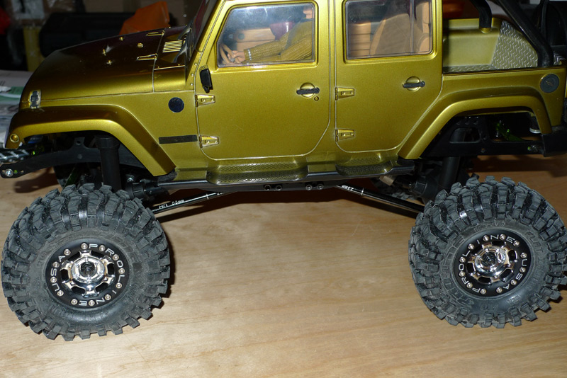

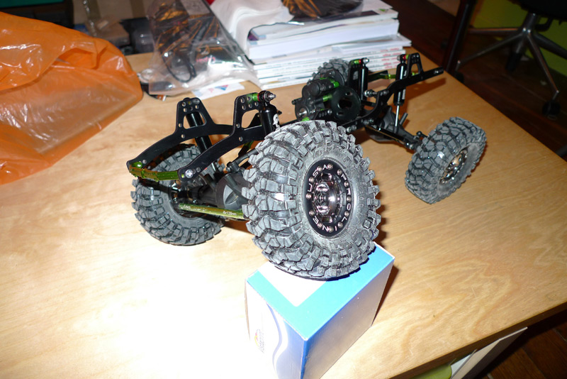

    Re: Projet Scale sur base AX-10, c'ets parti !

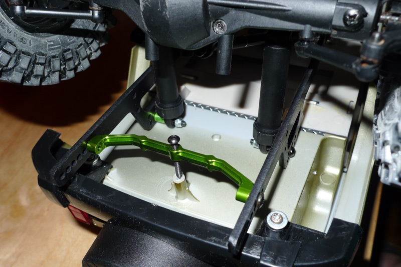

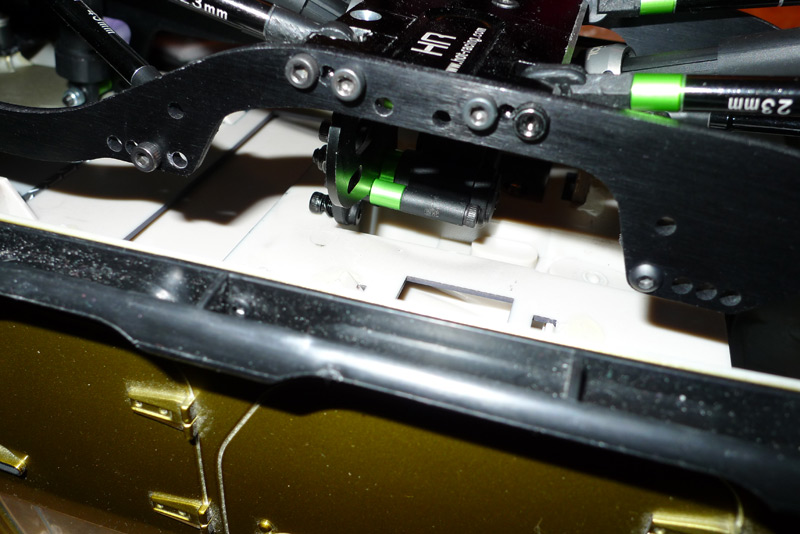

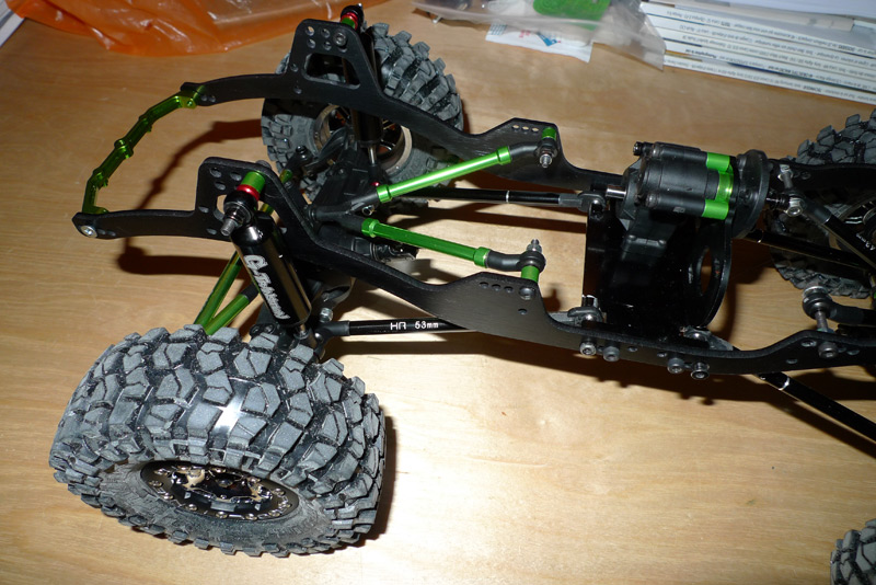

    A nouveau quelques photos. A première vue il n'y a pas de gros changement, mais en fait l'empattement a été ajusté précisément à la carrosserie, et cette fois ce n'est plus un montage à blanc, mais le montage définitif. Seules les fusées arrière doivent encore être remplacées (les pièces monoblocs sont attendues dans la semaine!). Les amortisseurs sont cette fois les Axial de l'AX10 en drop. Le fonctionnement me convient cette fois parfaitement, mais.... (et oui il y a un mais... ça serait trop simple sinon) ils me surélèvent trop la carrosserie... On en reparle plus bas !
    Le support des amortisseurs arrières touche le plancher du coffre. Je vais devoir tailler ce dernier si je veux pouvoir abaisser la carrosserie d'avantage.
    Au centre, la transmission et en particulier la couronne touche sous les sièges de la Jeep. La aussi il va falloir tailler !
    La carrosserie ici juste posée au plus bas sur le châssis. Les amortisseurs longs offrent de très bonnes prestations en matière de croisement de ponts, mais c'est au détriment du côté scale... Qu'en pensez vous ? Et que feriez vous ?
