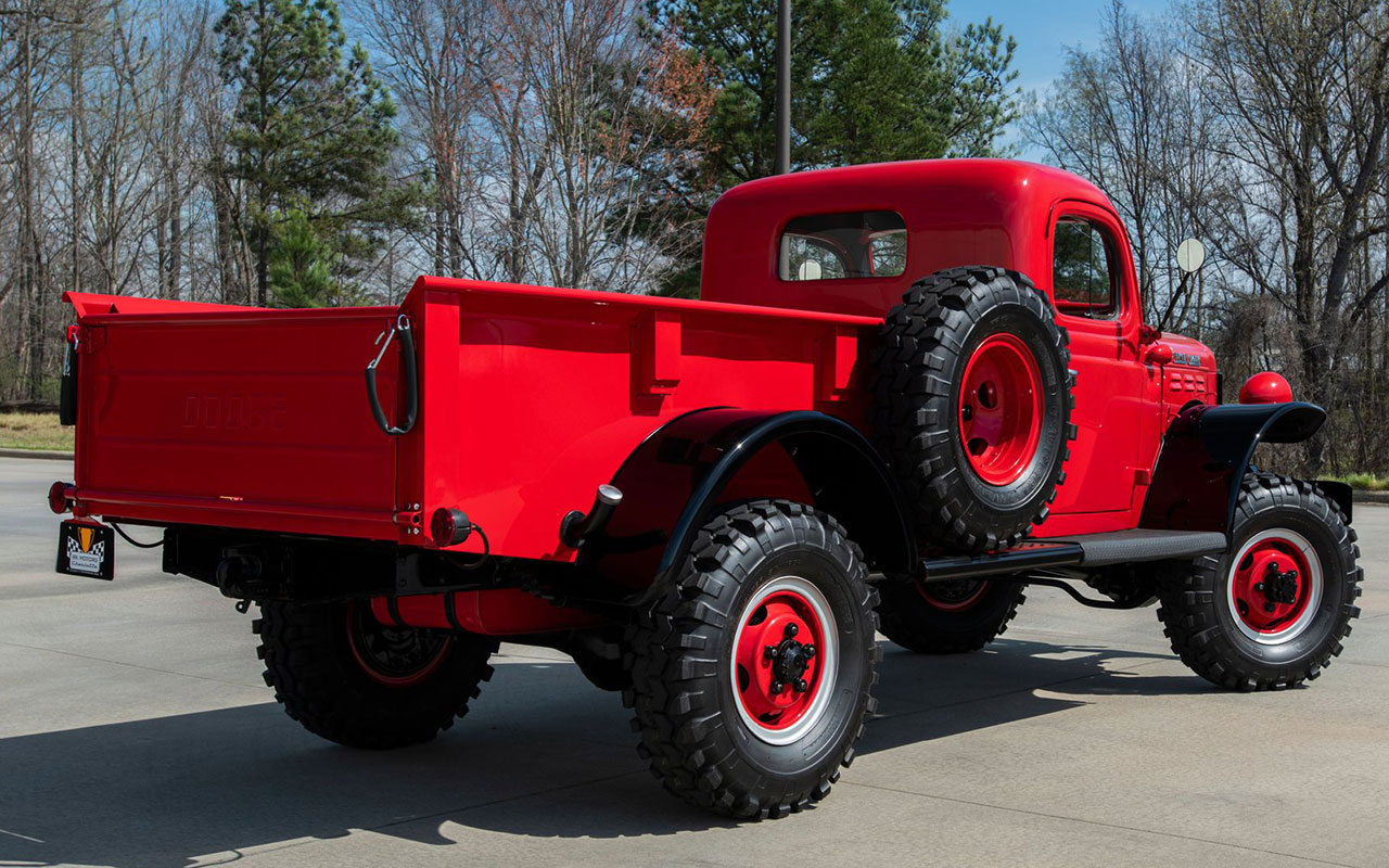

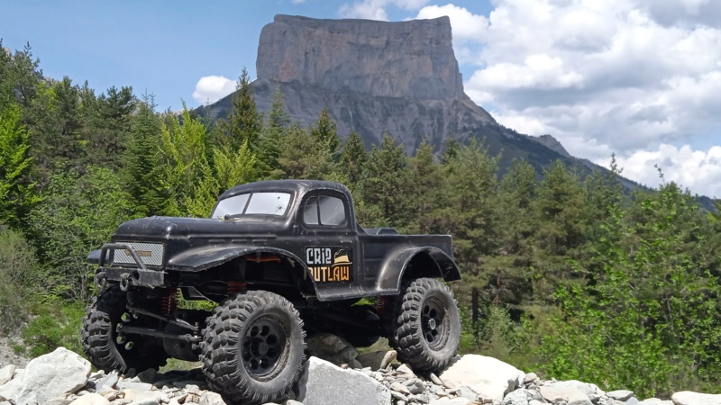

    Un échantillon..
    hq720.jpg 48086218-1954-dodge-power-wagon-thumb.jpg listing_pic_1786445_1623029710.jpeg

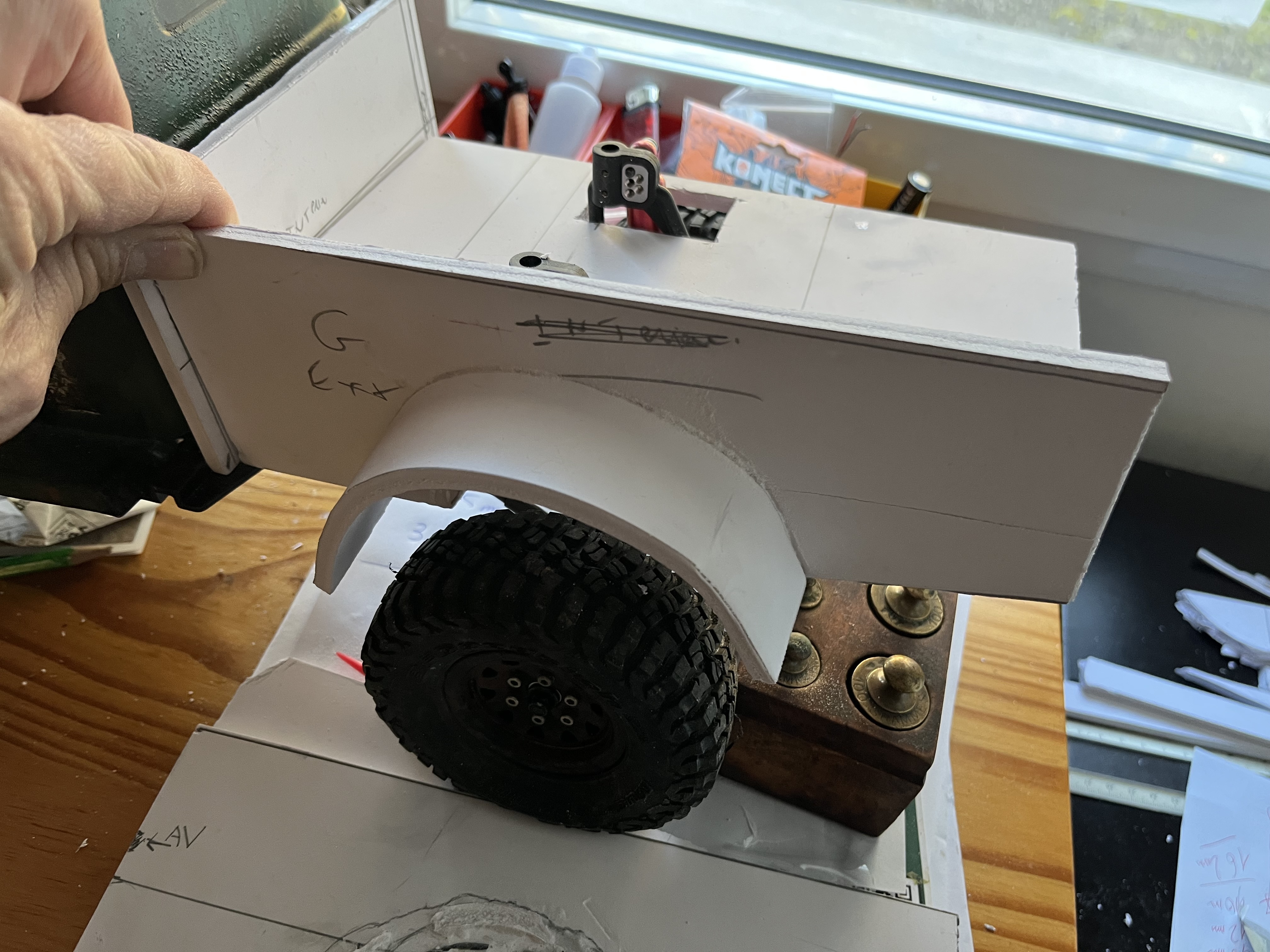

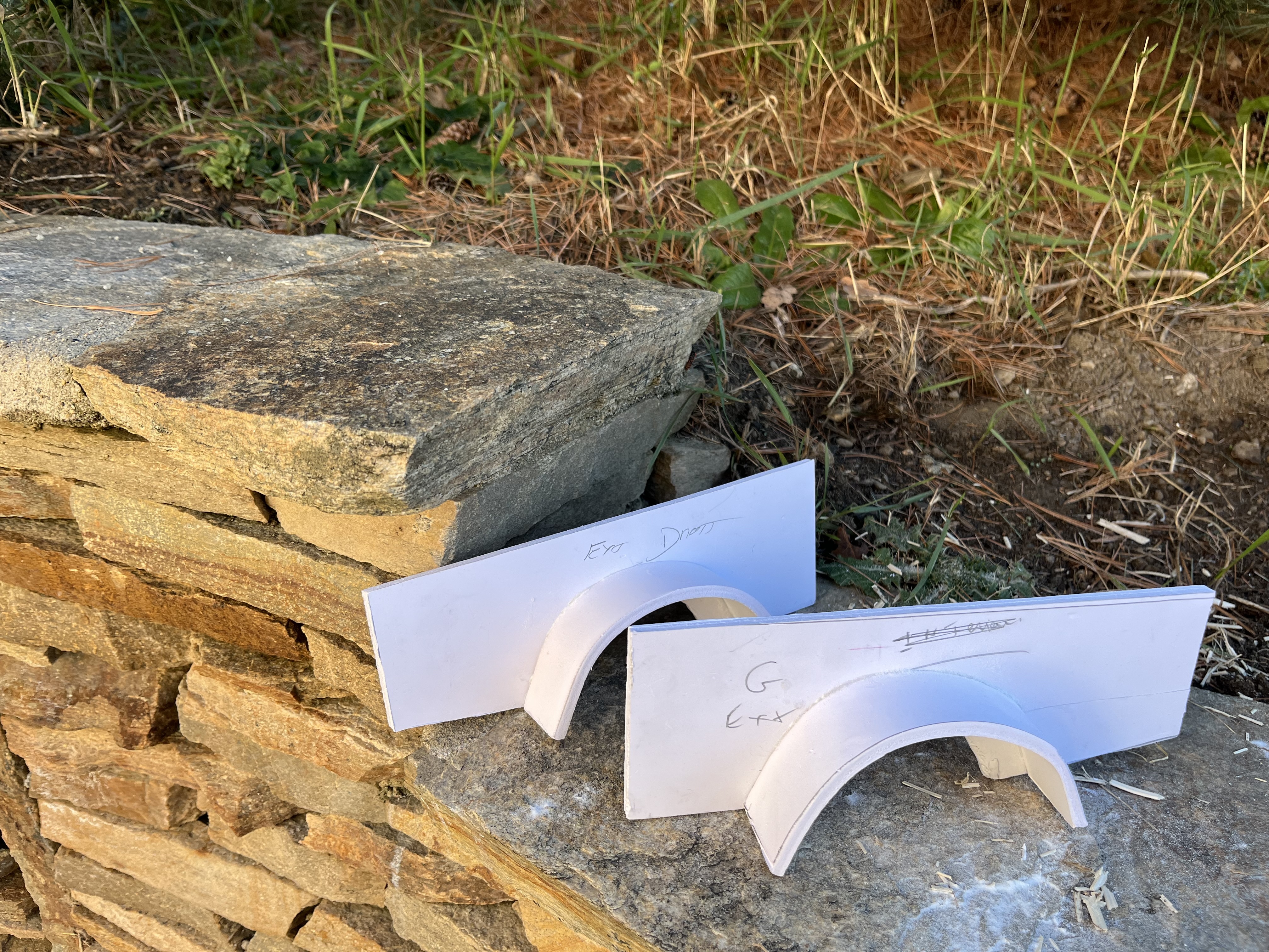

    Poursuite du projet PW
    Une nouvelle carrosserie attend.
    Elle sera rustique et bleue pâle
    Mais en attendant fabrication de la benne en Komacel ce qui permet de s’entraîner pour des projets plus complexes.
    Les amortisseurs seront cachés par un bâche.
    Il y’a plusieurs types de bennes et tant d’adaptations sur cet engin.
    Je me suis inspiré de ce PW rouge.
    quelques photos.

    Bon, il reste du boulot, notamment pour faire les détails (charnières..).
    Ponçage des pièces, travail sur les bouts des ailes à arrondir, collage (Technique @Dédé33 -Cyano et Bicarbonates une Tuerie ça colle à mort)
    Mastique,apprêt, peinture aspect rouille et le vieillir.
    Ca prend un temps fou rien que pour une benne.. alors pour une voiture entière...:rolleyes::humhum:
