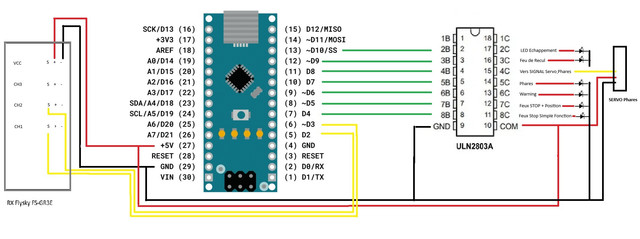

  9. sawblade
    11,921
    16,802
    J'ai aussi essayé vite fait de faire une évocation du flame spiting au relâché des gaz ou lors de l'antilag. J'ai pas passé trop de temps à affiner, ce ne sera pas prioritaire. J'ai quand même fait en sorte que ce ne soit pas trop régulier lors de l'antilag
    L'essai est fait avec la led de clignotant, l'idée serait d'insérer une toute petite led dans des sorties d'échappement en tube métallique :
    - Allumage lors du bang ( relâché d'accélérateur plein gaz)
    - Allumage lors de l'activation de l'antilag (gaz maintenu a fond)
    Je trouve ça très rigolo meme si c'est pas parfait (y)

  11. sawblade
    11,921
    16,802
    Je ferai un recap a la fin, vous verrez la facilité avec laquelle on peut arriver a ce résultat
    Le gros morceau à venir, ca va etre l'agencement propre de l'ensemble du câblage. La place étant comptée, je pense me passer de toute connectique
    fb11 and dawii like this.
  12. sawblade
    11,921
    16,802
    En attendant, je colle ici la dernière version du code. J'ai rajouté la distinction Feu Stop / Feu de Recul sur le deuxième appui en arrière de la gâchette.
    J'ai rajouté aussi un brouillon d'une fonction "surprise", qui fonctionne mais ne donne pas encore le rendu espéré...
    Les plus curieux la trouveront peut-etre dans le code. N'hésitez pas a chercher, les annotations au milieu des lignes de code donne un aspect plus lisible.
    C'est parti:

  14. sawblade
    11,921
    16,802
    J'ai vite fait un schema de mon système. Comme vous pouvez le constater, niveau électronique, il n'y a pas grand chose ! Même pas une résistance : pour gérer les 2 niveaux d'intensité lumineuse des Feux STOP / POSITION , car j'utilise un signal PWM (comme si c'était un signal moteur émis par un variateur, en gros) à 2 fréquences distinctes !
    En gros, on soude les fils d'éclairage du véhicule, et c'est tout...
    C'était aussi le but du projet, que ce soit le plus épuré possible. Et aussi que ce soit le plus abordable possible, même pour quelqu'un qui n'a aucune notion d'électronique.
    Les fins observateurs remarqueront peut-être qu'il reste un couple de broches de libre sur l'ULN2803A (1B et 1C). Si vous pensez à une fonction, je suis preneur d'idée :D
    Attention toutefois au fait que la contrainte est de n'utiliser que les canaux CH1 et CH2 du récepteur (ou des combinaisons) , car sur le CH3 j'ai mon gyroscope...
    #54 sawblade, Aug 30, 2026
    fb11 and Nicolas like this.
