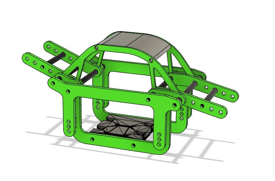

    Ah, la résistance, grande question surtout en ce moment !!:D
    Ce sera là un point important des tests sur le terrain.
    J'ai un peu roulé avec et n'ai pas eu de soucis particuliers, bien que faisant quand même attention à ce qu'il ne se prennent pas des buches sans arrêt. Actuellement, tout est imprimé en Z-ultrat, un ABS amélioré, rempli à 50% sauf le skid imprimé en Z-HIPS (très bonne résistance à l'impact).
    J'ai donc encore une marge de progression tant sur le matériau que sur le taux de remplissage. Mais je reste confiant car les entretoises alu et le skid permettent de bien rigidifier l'ensemble.
    Le support de lien arrière : oui il est grand et je n'ai pas réimprimé le modèle un peu plus court et arrondi en haut. J'ai aussi la première version, bien plus courte et qui sera peut être suffisante en terme de réglages ; les tests terrain le diront et pas simplement une planche inclinée. Sinon, je peux partir sue le même principe que le pont avant : 2 plaques imprimées tenues par des entretoises laiton de 12mm et un support de lien entre les deux. Plus de points d'ancrage donc moins de risque d'arrachement. A voir.:)

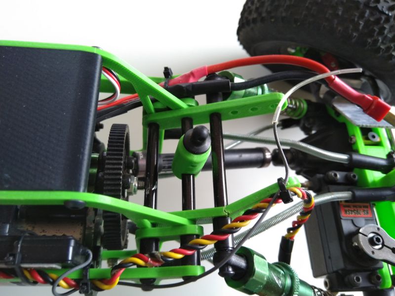

  11. benjiv
    Jan 4, 2015
    5,555
    8,104
    Premier roulage, premiers bobos :D
    Bon, j'y suis allé un peu fort aussi. Mais faut bien tester la came. :p
    2 points de faiblesse :
    - Le premier au niveau du châssis à l'avant.
    Cette partie du châssis permet l'ancrage des amortisseurs avec plusieurs trous selon ses envies. Le soucis c'est que si on fixe les amortisseurs proche du moteur, on se retrouve avec un porte à faux bien exposé en cas de chute et de retournements.
    Rapidement, je vois 2 solutions. La première est de rajouter une entretoise tout au bout afin de rigidifier l'ensemble. la seconde est de couper au plus court une fois les réglages trouvés afin de ne pas avoir ce porte à faux.
    - Le second au niveau des roues arrières. J'avais imprimé le système de jantes beadlock creuses afin de ne ne monter que la mousse souple des Crawler Innovation. Ce afin de pouvoir un jour placer des lests le plus bas possible.
    Le soucis c'est que le poids du crawler en montée se reporte sur les roues arrières. Mon système est donc fragile. A l'endroit de la cassure, je n'ai qu'un millimètre de matière.
    Je peux épaissir la pièce. Autre solution : faire un montage traditionnel avec anneaux beadlock classique :
    Voilà voilà pour le moment.:)
