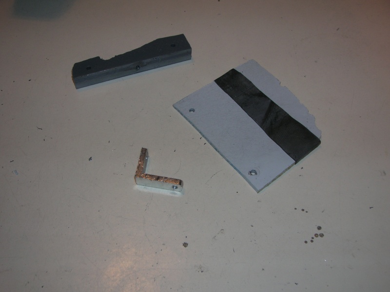

    en effet j'ai commencé ce matin à réfléchir pour monter l'attelage sur ma jk, ce sera effectivement sa mission principale, tracter un proto jk............mais..................chut
    résultat un bout de plastique et un bout de chambre à air en plus et voilà également un support d'accu
    au menu toujours la même recette qui m'est cher, de la récupération
    un vieux bout de boite plexo, un vieil essai de lien inférieur pour mon berg, une chute d'équerre en alu, 2 équerre de récupération, bref une photo du package:

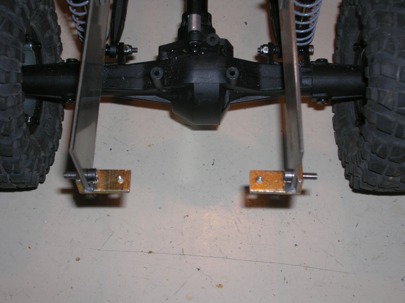

    fixation des équerres sur les trous du châssis qui m'avait servi à l'assemblage des 2 flancs lors des multiples perçages afin que les trous soient bien en face:

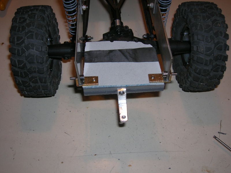

    assemblage du tout, il manque juste une chape à installer pour l'attelage:

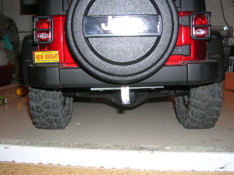

    une dernière photo avec la carrosserie en place:

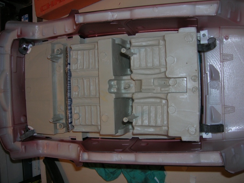

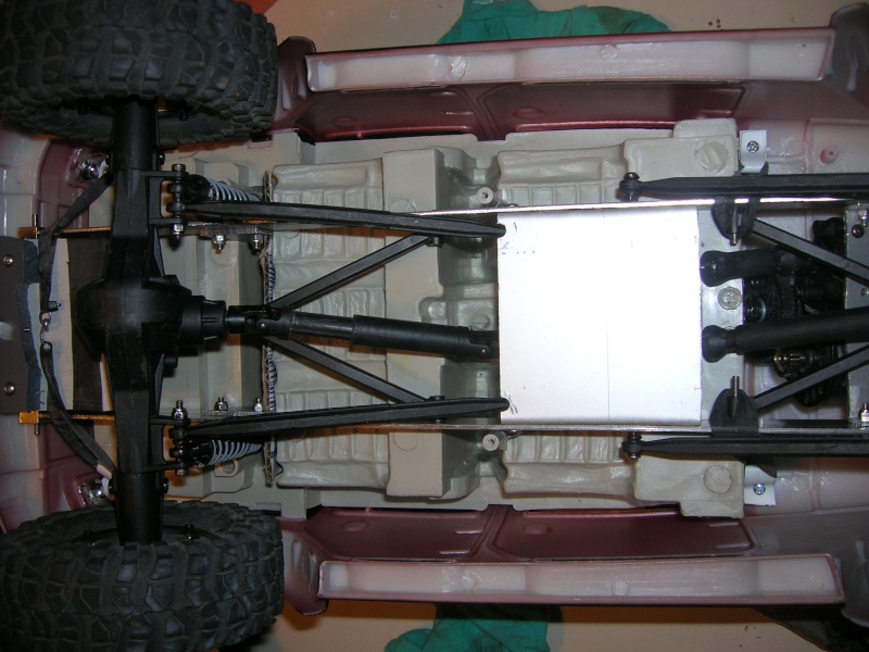

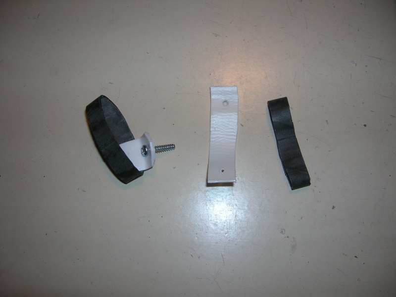

    aller hop, aujourd'hui fixation de la carrosserie sur le châssis
    la mission était de ne pas faire le moindre trou ni la moindre modification sur la carrosserie
    donc réflexion et vu que ne ce moment j'apprécie la chambre à air!!!
    un bout de bidon et deux trous:
    le tout installé aux 4 coins sur le vis de fixation de l'intérieur:
    le tout en place:

    C'est sûr que la fixation de la carr
    :ang3: o est originale :yeah3:
  16. vidou07
    vidou07 membre
    13 Février 2011
    3 834
    tu m'étonne, ça tient super bien, se met en 3secondes......
    pas de risque de casse de fixation sur d'éventuels tonneaux, je pense que sur le coup ce sera un bon compromis

    Vidou sympa les attaches mais la carro elle repose sur quoi? :jecpa3:
  18. vidou07
    vidou07 membre
    13 Février 2011
    3 834
    en fait j'ai fait des découpes dans le châssis et elle vient se poser directement sur le plancher de la jk (découpe dans le châssis de l’emplacement des pieds)
    du coup c'est centré, juste à la plaquer contre le châssis
