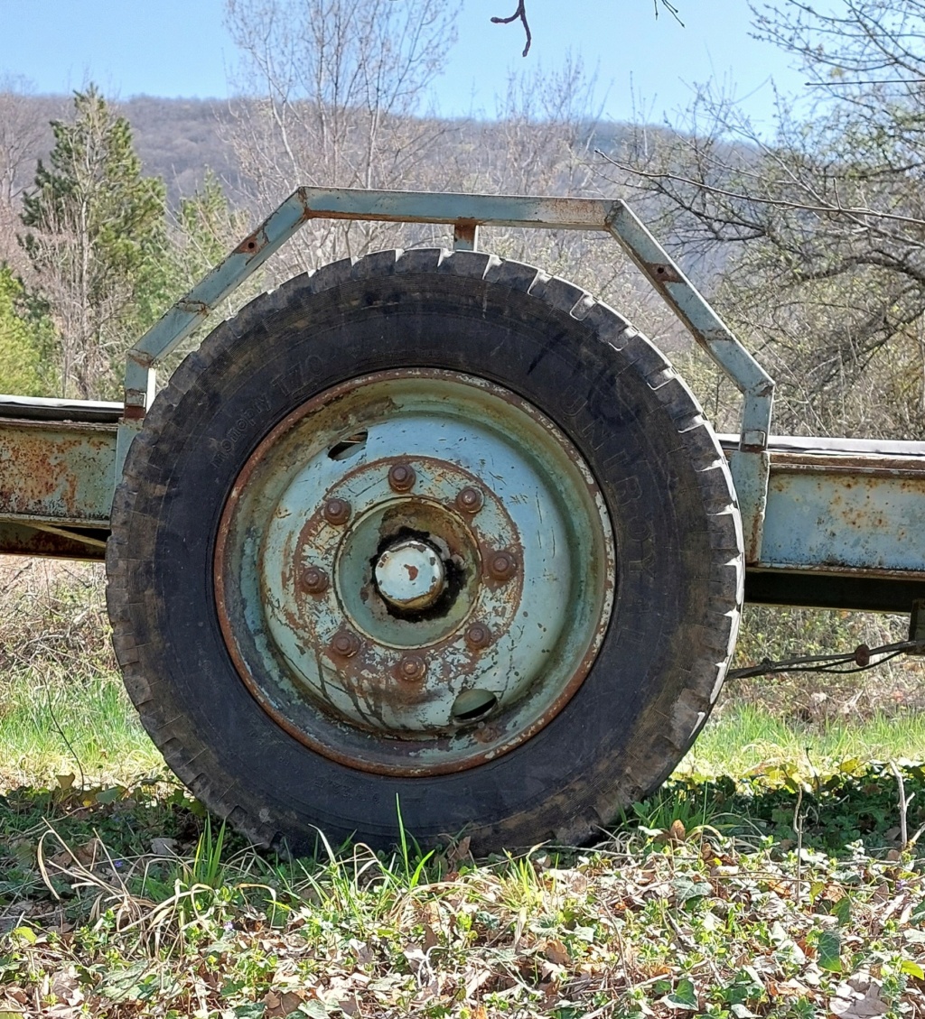

    C'est marrant des fois le hasard. Ce matin je suis tombé là dessus :hihi:
    Sinon, je suis allé faire des photos d'un camion plateau Citroën pour m'en inspirer pour la forme des ailes (années 20 ou 30) et du coup ça m'a donné des idées pour le train avant donc là j'essaie une modif.

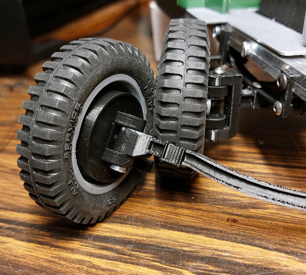

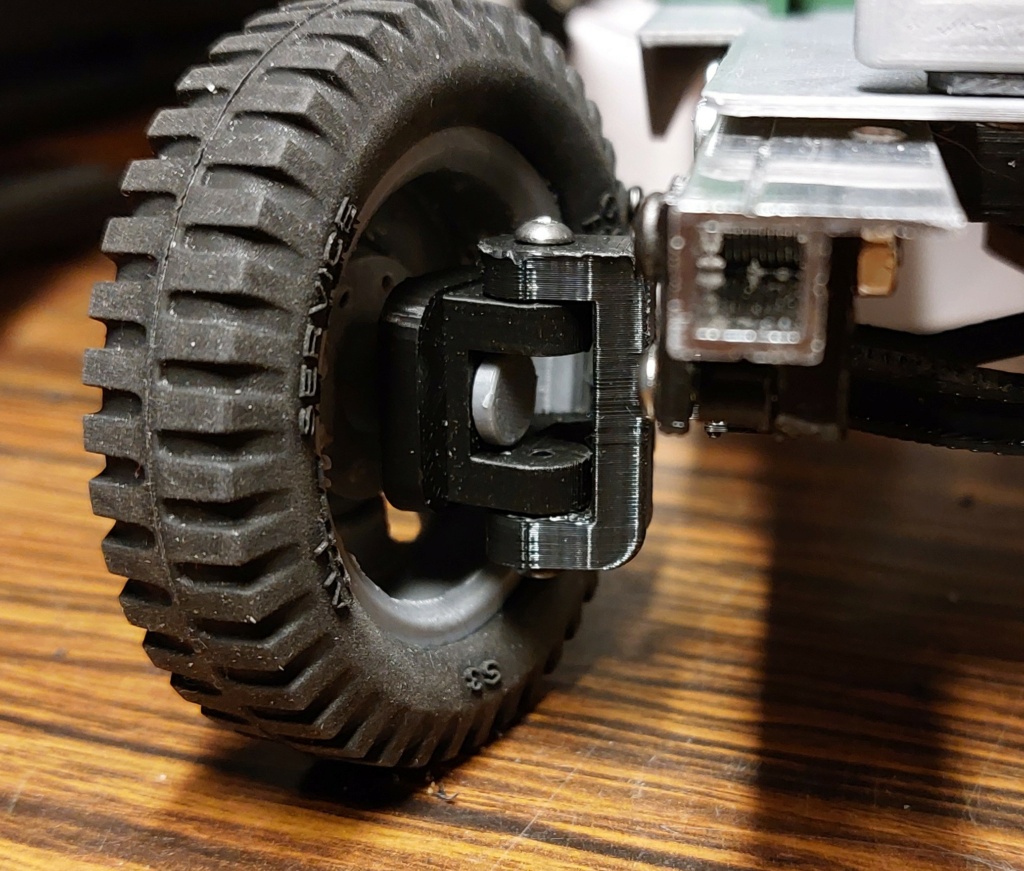

    Ma visite de ce matin au garage m'a inspiré.
    Révision du train avant :
    Avant c'était inspiré d'une WPL...
    Et là j'ai fait une articulation moins imposante et j'ai simulé le tambour de frein.
    J'ai revu quelques détails après ce premier jet et les pièces définitives sont en impression.
    C'est sans fin ce truc là ! :hihi:

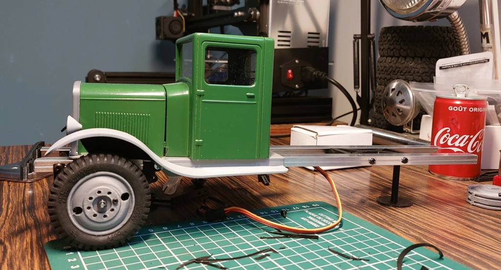

    Petite avancée de ce début de semaine. J'aime bien sa bouille.
    On vient de me dire qu'on se croirait dans un Tintin ! :hihi:
    Demain ponçage et apprêt de la deuxième aile, je vais pouvoir couper les bouts du châssis maintenant que j'y vois plus clair, et après je pose le moteur. :rolleyes:
    De profil j'aime bien aussi...
    Je pensais mettre les feux plus haut mais non.

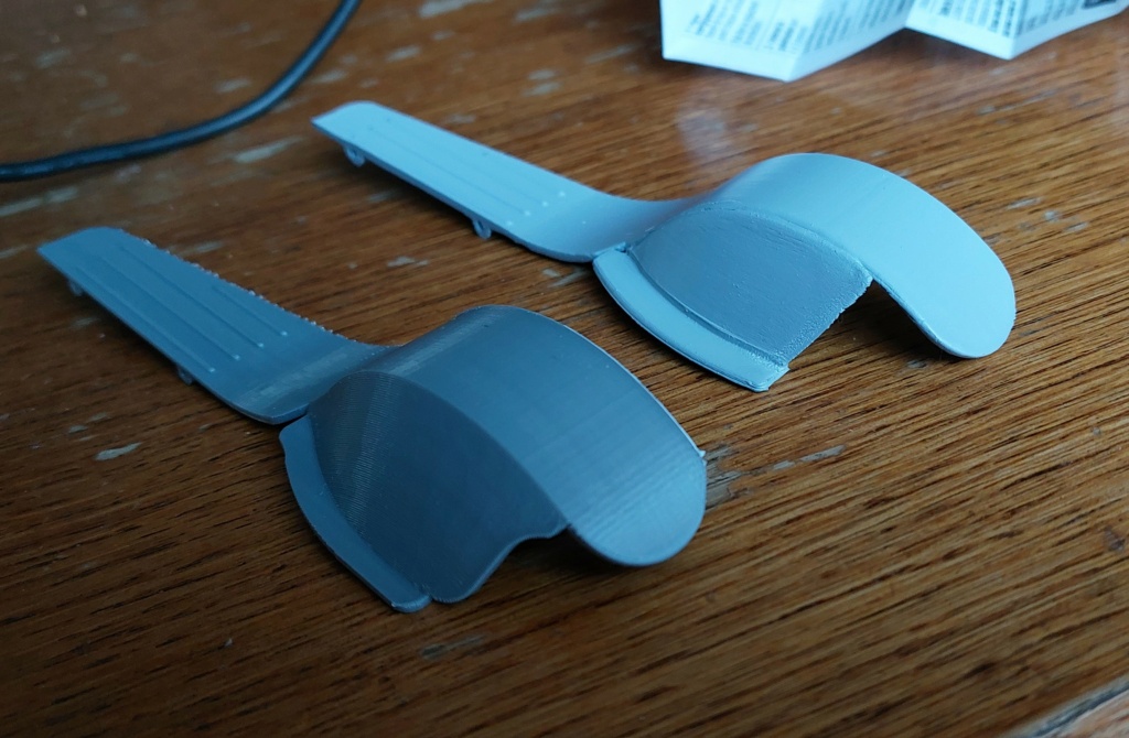

    Merci les gars !
    Si on regarde de près on voit quelques stries d'impression qui ressortent malgré l'apprêt et la peinture mais pour un premier essai, je reste content du résultat global.
    Aujourd'hui, j'ai justement apprêté la deuxième aile ainsi que les rajoutures qui relient les ailes au châssis, apprêté aussi la plaque qui sert à couvrir les rails, qui sert aussi de plancher à la cabine etc... j'ai raccourci les bouts de longerons avant, implanté le moteur et peint les deux rails alu qui forment justement le châssis.
    Demain je commence à poncer tout l'apprêt dans le but de commencer à peindre.
    Entre deux coups de bombe verte j'installerai le pont arrière, ensuite je ferai peut-être une pose le temps de trouver l'inspiration pour gérer la benne. (ce qui est sur c'est que les ridelles seront en bois)
    Peut-être une benne basculante comme les Berliet VSB, ça permettrait d'avoir accès à la mécanique.
    Ce devait être un projet fait à temps perdu (d'où le titre comportant Fil Rouge) mais c'est tellement prenant que pour le moment j'ai du mal à décrocher. :D

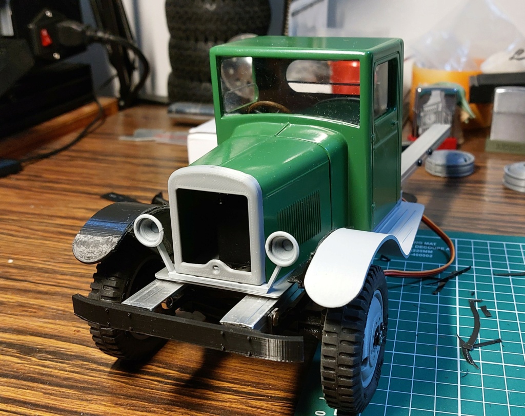

    Il me fait penser au ford aa 1928....top...
    pour la barre de phare elle passait devant la calandre et Etait fixee sur les ailes.

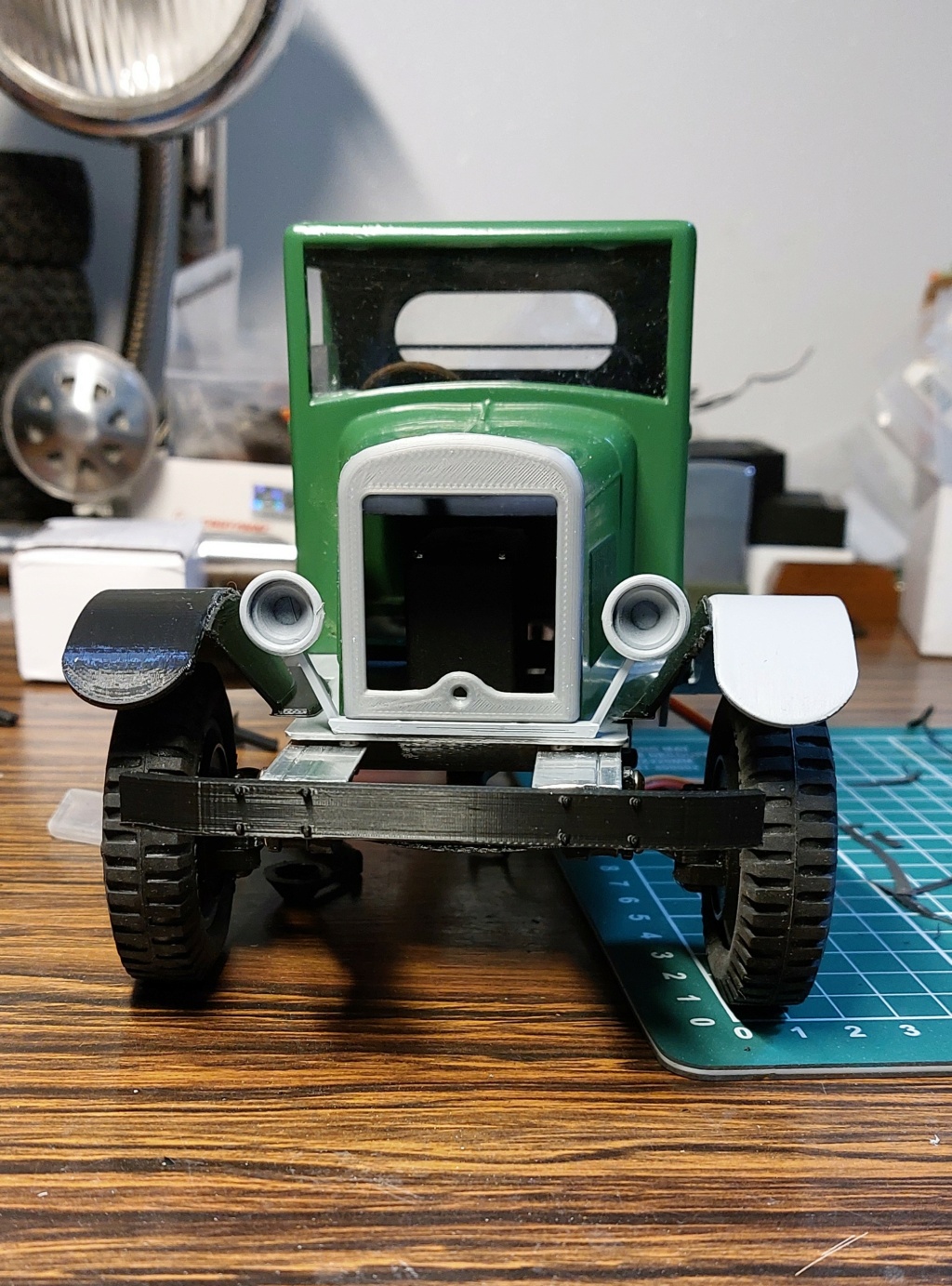

  19. PapyDeuche
    PapyDeuche membre
    2 Mars 2021
    1 048
    1 851
    Ah ben voilà, du coup je redessine l'intérieur des ailes moi si vous me montrez des photos comme ça... :passur:
    Le raccord entre les deux pièces était trop moche et j'ai un peu marché sur l'aile droite hier soir... :hihi:
  20. Daug
    Super, t as plus qu a modifier la fixation des phares. Good job
