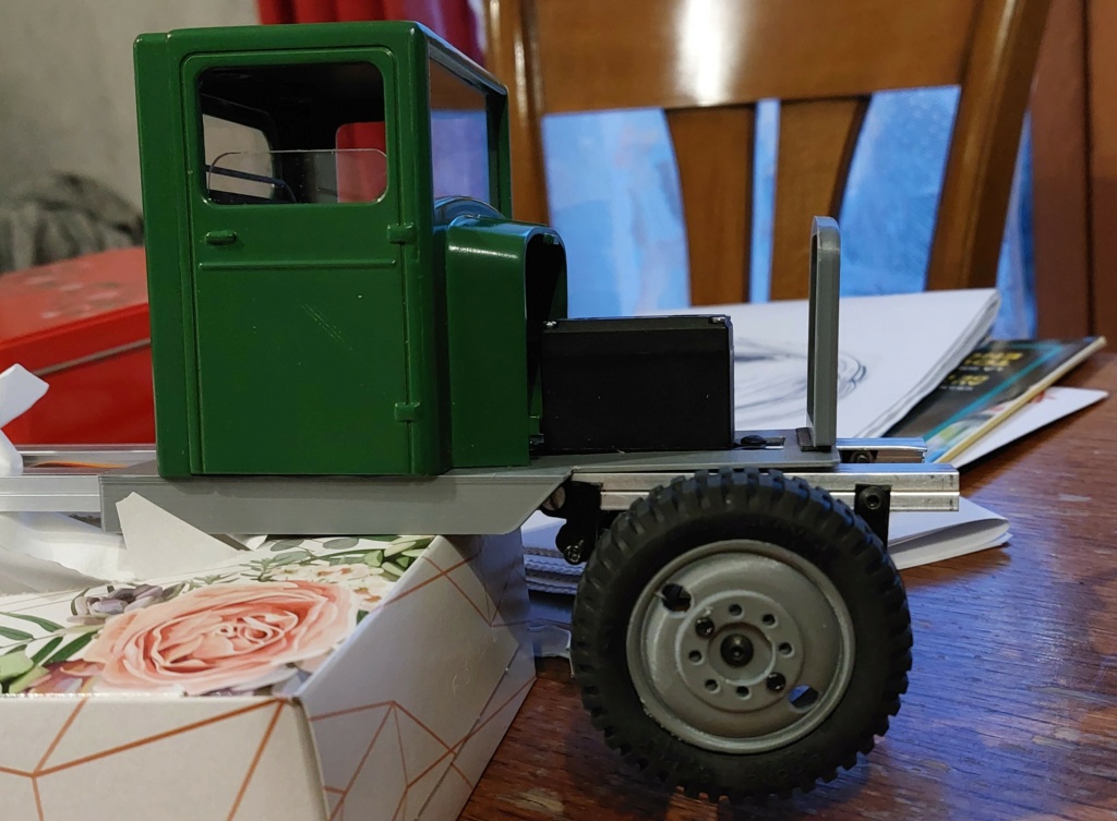

    Ni le rétroviseur.
    C'est prévu mais vu la taille ce sera sûrement en corde à piano.
    Merci. :)
    Maintenant je dois maîtriser à peu près 5% de ses possibilités .:p

    oui, c'est vraiment très bien(y) Tu maitrises l'impression 3D, on voit que c'est ton truc ;) C'est bon pour les doigts, t'as réussis à les séparer?:confused:
  3. PapyDeuche
    PapyDeuche membre
    Mar 2, 2021
    1,048
    1,852
    Oui, au scalpel. :eek:

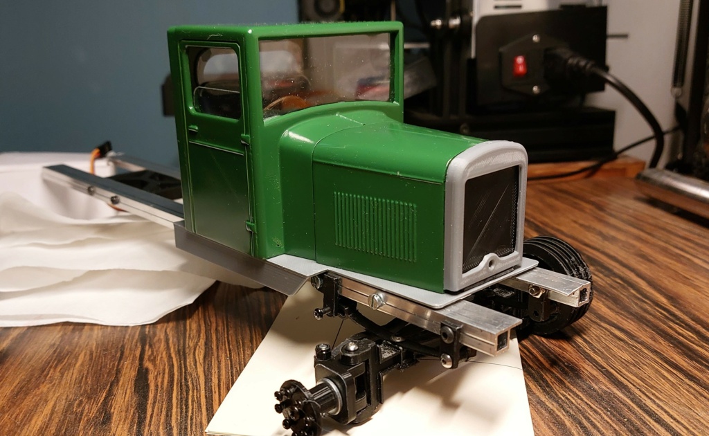

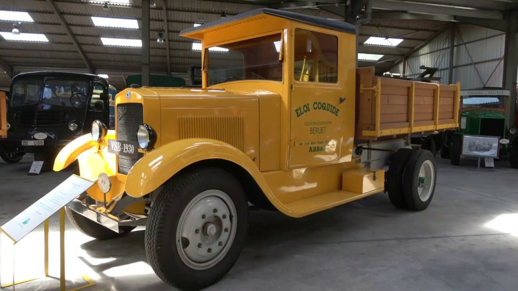

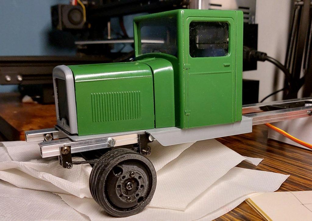

    Premier montage à blanc du bousin :
    J'ai trouvé son arrière arrière grand-père :D
    Il y a un petit air de famille je trouve.
    Et tant qu'à faire autant essayer d'anticiper. :)
    Pour le coup, la suite c'est vraiment la semaine prochaine. :humhum:
    phil 05, dawii, vintage60 and 6 others like this.
  7. fb11
    16,590
    37,750
    Beau boulot et tu avances vite.(y)
    dawii, Daug and Scal68 like this.
  8. Scal68
    16,230
    43,158
    +1 j'aime bien le mélange homemade et impression 3D..

    Ça a vite avancé parce que j'étais en vacances, là ça va se calmer un peu.

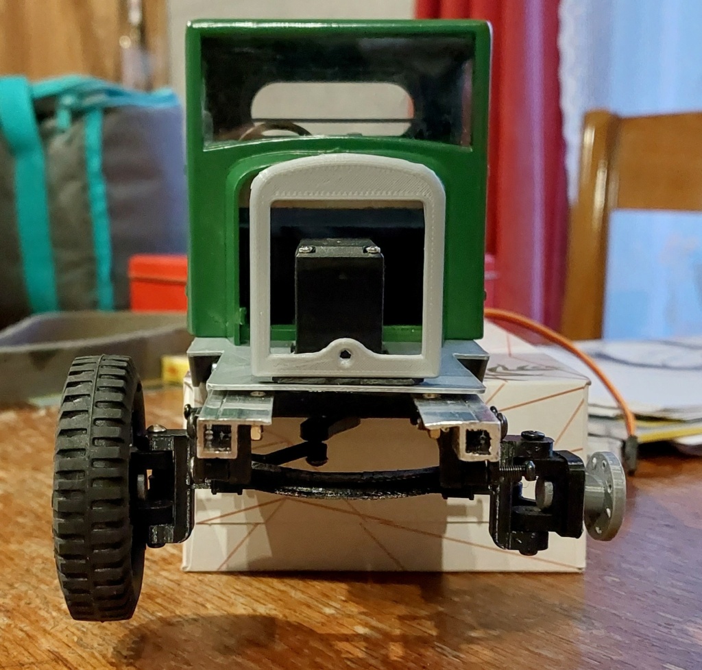

    Par contre il faut que je refasse le train avant, il est définitivement trop large. J'en profiterai pour l'affiner.

    Excellent travail PapyDeuche, tu as bien fait de reprendre la partie AR de la cabine avec les portes un peu plus large, le rendu est magnifique! Bien joué pour les ponts, tu vas raccourcir? as tu besoin de ponts WPL pour les modifier? (les ponts de base)
    Et/ou les axes, pignons, engrenage WPL, n'hésites pas j'ai quelques pièces qui trainent ;)

    A l'avant je vais refaire la traverse centrale moins large et pour l'arrière j'attends un pont métal ainsi qu'une transmission avec son moteur.
    Mais en cas de besoin je te ferai signe. ;)

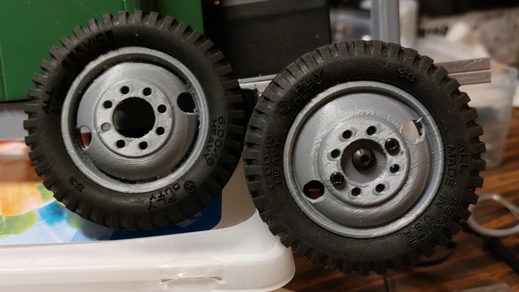

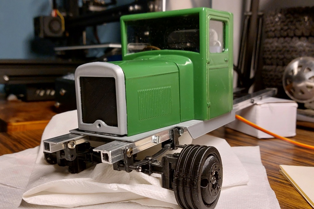

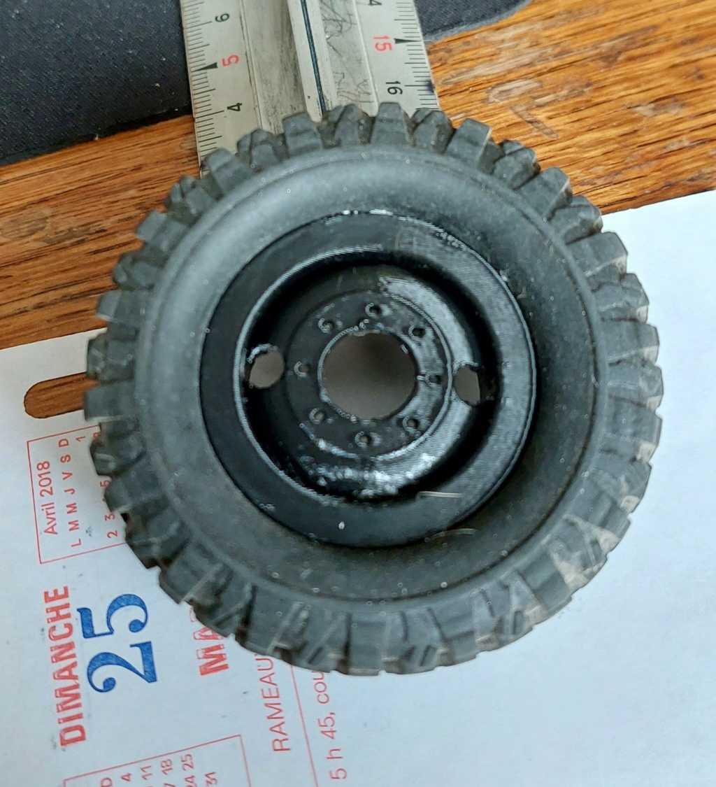

    Trois jours que je fignole le design des jantes.
    Je ne suis pas encore totalement satisfait du truc...
    Une énième version est en cours d'impression, avec plus de deport négatif et les trois latéraux excentrés.
    En attendant au niveau de la voie ça donne ça :
    D'ailleurs j'ai trouvé 4 pneus en stock en France et il m'en faut 7 avec la roue de secours. :D
    Si quelqu'un a un tuyau pour des pneus de Willys 1/12 je suis preneur. :)

    Il va être terrible, j'adore!(y)

    Ils sont trop larges.
    J'en ai trouvé de chez Rochobby sur eBay mais expediés d'Angleterre sonc taxes à prévoir.
    En France je les ai payé 8€ et quelques la paire hors frais de port.

    les roues de la JJRC Q65 pourraient être pas mal, ce sont les roues sur mon Zil 150, mais ils ne les vendent plus à priori sur banggood, je crois que ce sont celles que tu as sur la photo?
    Sur ali peut être mais je crois qu'il n'y a plus de stock. A tout hasard, si ça peut t'aider j'en ai 2 toutes neuves en stock qui ne servent pas, elles sont entre le 1:10 et 1:12 avec hexa de 5mm.
    Du coup ça te ferais 6 roues, il manquerais juste la roue de secours:humhum:
    la JJRC de reference:
    64.99€ |Jeep militaire Willy hors route 4x4 marque JJRC Q65 1:10, chenille de roche à l'échelle 2.4Ghz avec toile et batterie extra verte | AliExpress
    sinon quelque chose qui pourait être compatible et en stock : les roues du WPL D12même si on s'éloigne un peu du style de départ
    6.87€ 46% de réduction|Pneus en caoutchouc pour roues de voiture télécommandées à 4 roues motrices, pour camion pick up à dérive WPL D12 4WD, pièces d'accessoires modifiés bricolage même | AliExpress
    Bonne recherche, bon courrage ;)

    Ah ben tiens, je viens d'en trouver sur Ali.
    Je devrais le recevoir d'ici un mois. :passur:
    Quand tu as un moment, je veux bien que tu le donnes la dimension de tes roues par MP. Peut être que ça pourrait servir pour la roue de secours.
    J'ai failli partir sur des roues de D12 mais les proportions ne collaient pas trop à mon idée.

    La dernière (celle de gauche) est la bonne.
    La différence est suptile, en live c'est plus flagrant mais c'est plus proche de ce que je voulais faire.
    Plus que six à imprimer !
