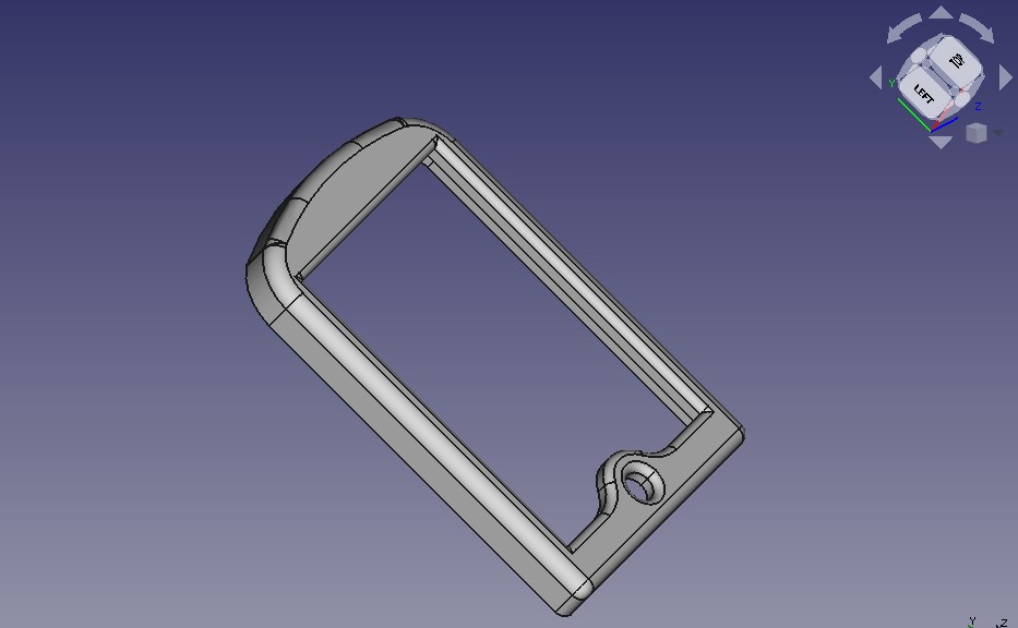

    Coucou!
    Je post ici parce que pour le moment je ne sais pas dans quelle catégorie mon truc pourra être classé.
    Je vais essayer de mettre en application plusieurs compétences acquises récemment comme celles que j'ai depuis des lustres pour réaliser un engin sorti de mon imagination (pas embêté par le côté "pas très scale" du coup) d'inspiration issue de choses vues par-ci par-là.
    Tout commence avec ceci :
    Ju', dawii, fb11 et 3 autres personnes aiment ça.

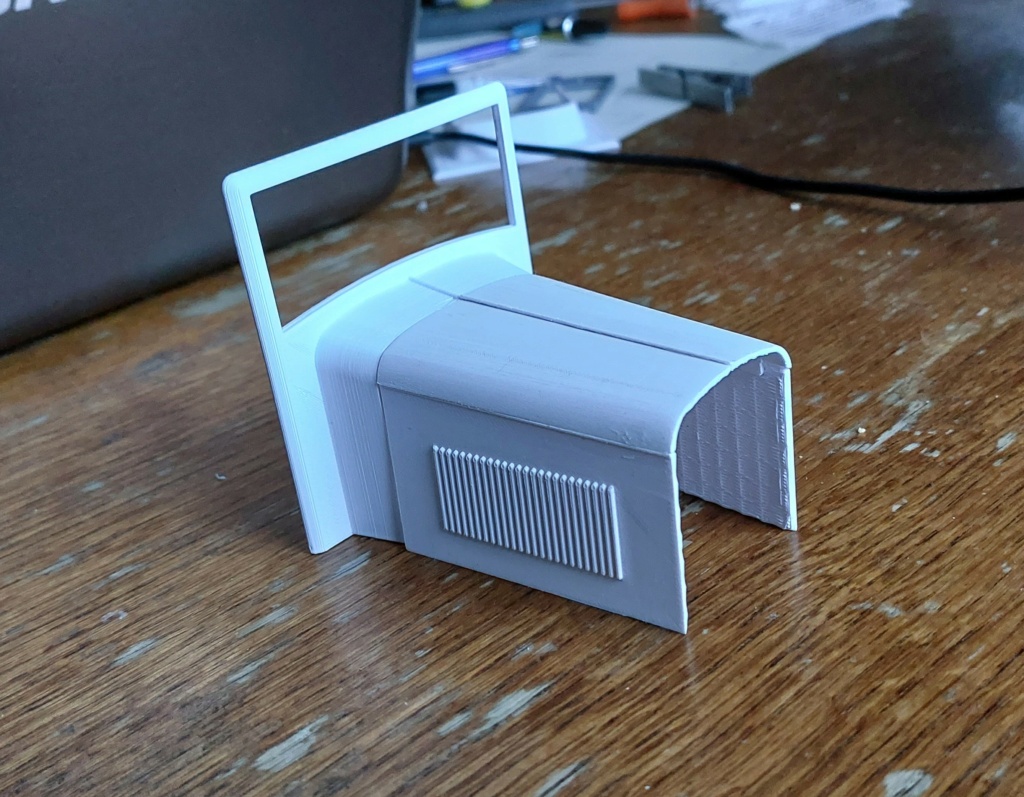

  3. PapyDeuche
    PapyDeuche membre
    2 Mars 2021
    1 048
    1 851
    Bien vu !
    Je ne savais pas par quel bout commencer et finalement je démarre de la calandre puis ce sera le capot, la cabine..
    Et ce sera mon premier châssis home made. En propulsion bien sûr.

    Je ne pense pas faire un hot road pour le moment mais ça peut changer.
  6. PapyDeuche
    PapyDeuche membre
    2 Mars 2021
    1 048
    1 851
    Il va falloir de l'apprêt de remplissage... :passur:
    dede, dawii et Scal68 aiment ça.

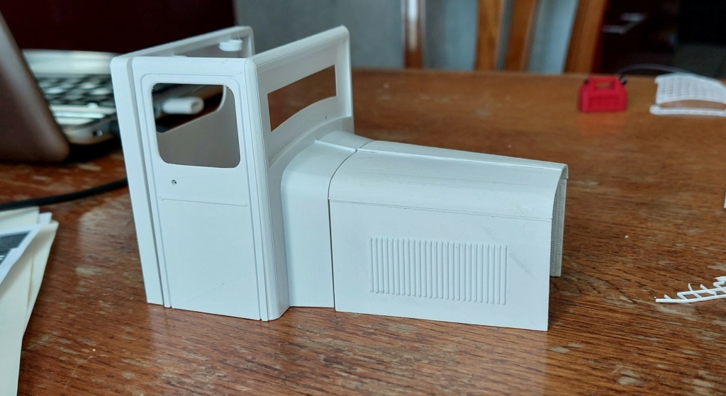

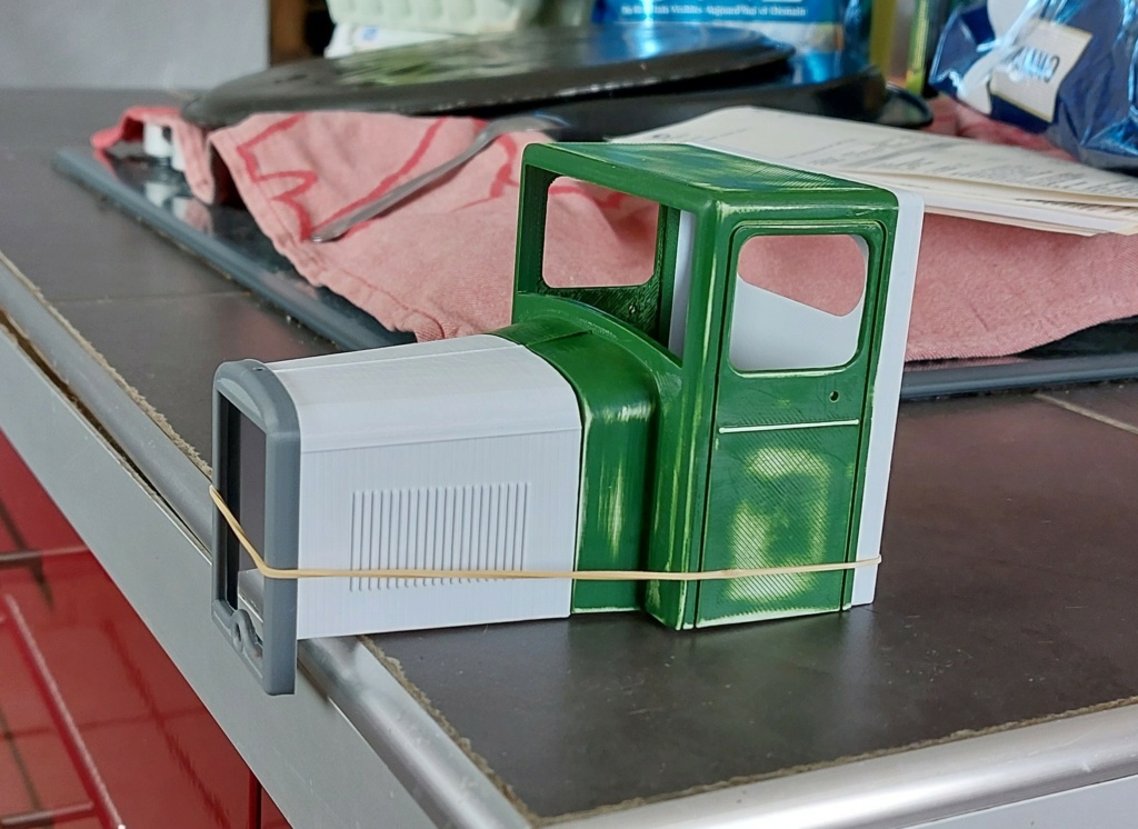

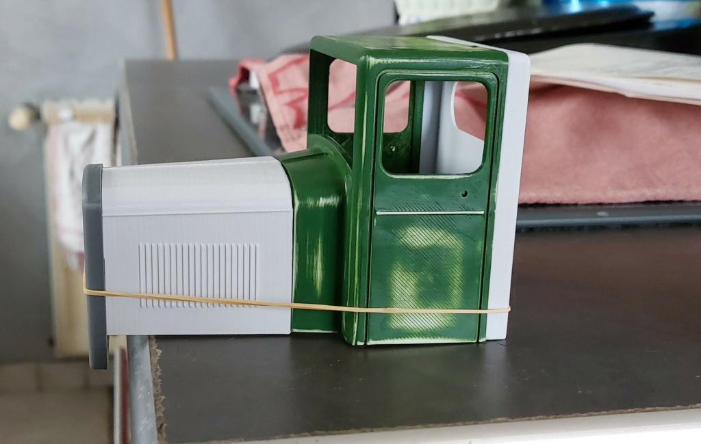

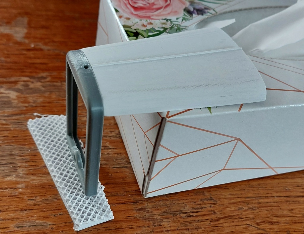

    Après une semaine d'essais de propositions plus ou moins concluants...
    J'en suis là du côté de la cabine.
    A part bien sûr la hauteur de la calandre, je ne touche plus à rien. Les pièces de carrosserie redimensionnées sont imprimées en HD, auxquelles j'ai ajouté tout ce qui est pattes de fixation que j'avais oublié, centreurs etc...
    En fouinant je suis tombé sur ce Berliet qui ressemble à ce que j'avais commencé à faire, du coup je m'en inspire pour la suite.
    #16 PapyDeuche, 12 Mars 2022
    Bertho, dede, fb11 et 8 autres personnes aiment ça.
  17. Scal68
    15 729
    41 450
    C'est carrément génial...(y)
    fb11, Ju' et dawii aiment ça.
  18. Ju'
    5 576
    18 369
    Je confirme, ça part super bien, hâte de voir l'avancée ! Ton modèle d'inspiration est top !! :love:
    fb11 et dawii aiment ça.

  20. dawii
    8 152
    19 591
    Cool PapyDeuche(y) Tu fais tes impressions 3D au pifomètre du coup pour les proportions? C'est vraiment pas mal du tout mais là je trouve que tes ouvertures sont un peu hautes (la cabine un peu haute, juste mon avis ;))
    Si tu cherches des pieces WPL bien précises n'hésites pas à me demander, j'ai un petit surplus en stock;)
