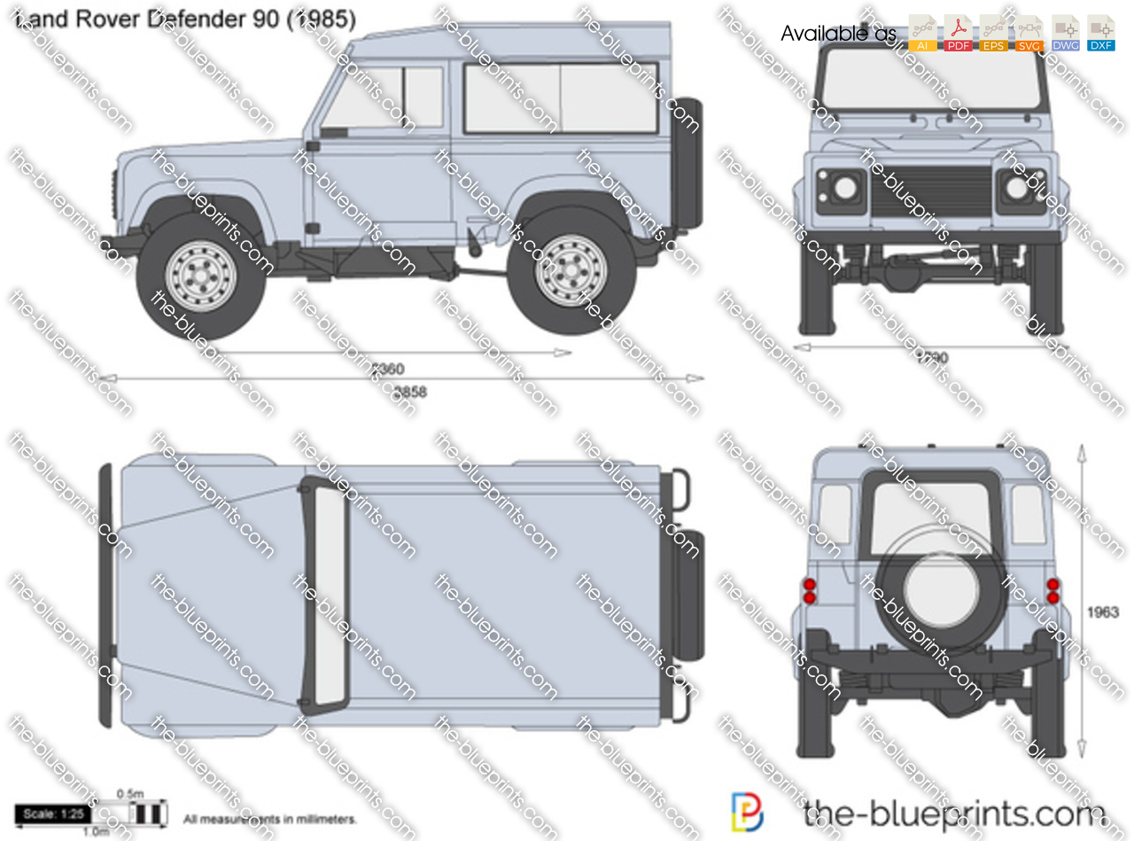

    les jantes en 1.9 vont bien car ça fait 48mm de diametre pour des jantes qui font dans les 46cm (d'après les dessins trouvés sur le net)
    Pour ce qui est des pneus, 90mm de diametre pour être pil dans le bon diametre au 1/1 (toutjours d'après les plans sur le net) si la carrosserie est au 1/9 bien sur...

    Si même dimension que la rc4wd elle est au 1/8,3 pour être précis .
