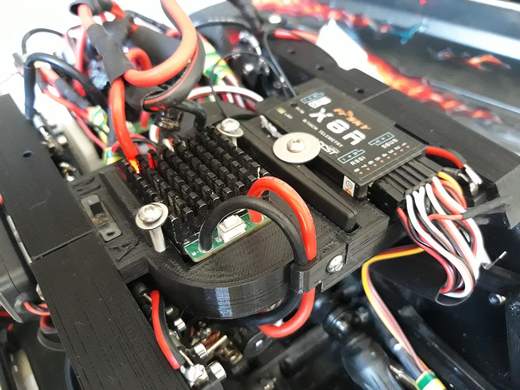

  12. Nicolas
    Mar 9, 2009
    7,372
    8,016
    Si tu a plusieur variateur sur un seul récepteur il est preferable de l'alimenter par une seule prise.
    Sur mon Ascender j'ai 5 variateurs et donc sur 4 j'ai sortis et isoler la cosse du fil rouge de la prise.
    On le vois un peu sur cette photo :
  13. sawblade
    11,945
    16,875
    Exactement.
    Un seul variateur alimente le récepteur en 6v (rouge) , tous les autres n'ont que le fil du signal (blanc) et le moins d'alimentation comme référence de potentiel (noir)
