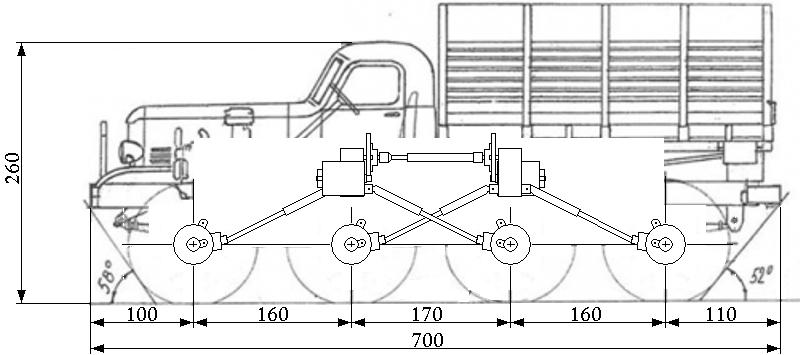

  13. Nicolas
    7 302
    7 817
    Il faut passer par soit une boite de transfert à 5 sortie soit deux boite de transfert relié.
    C'est cette dernière solution que j'ai utiliser .
    Ma réflexion était simple, un 8x8 c'est deux scales, donc deux boites et deux moteurs mais relier a un seul variateur.
    Et les deux trans relié aussi mécaniquement par l'axe de la couronne.
    Voila le post complet : zis e134 - Venom Creeper - Axial SCX10 - ZIS E134 1955 - 8x8 ou 12x12 avec la remorque

  14. Reptile81
    Reptile81 membre
    1 108
    1 086
    Ah oui, je l'avais déjà vu sur ce forum ton engin, bravo en tout cas très belle réalisation:bravo:
    Sur le mzkt, je ne peux pas mettre de boîte de transfert aussi haut que sur ton schéma car y'a le plateau.
    Je pense donc mettre un moteur dans la cabine puis mettre une boite de transfert pour les deux ponts avant et un autre relié a la première pour les deux ponts arrières.

  20. Nicolas
    7 302
    7 817
    C'est l'idéal et magnifiquement fait.
    (y)
    Dans la pratique je me suis aussi rendu compte après coup que les boites était trop haute.
    Du coup je les ai fixer directement sur les pont qui sont juste en dessous.
    Ca abaisse le CG et réduit l'angle de mes cardans.
