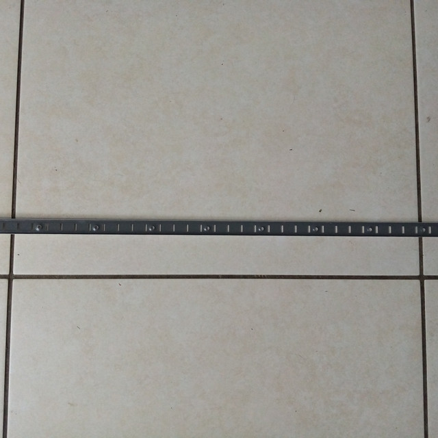

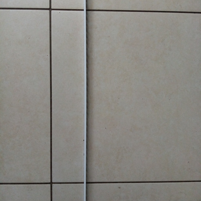

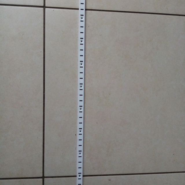

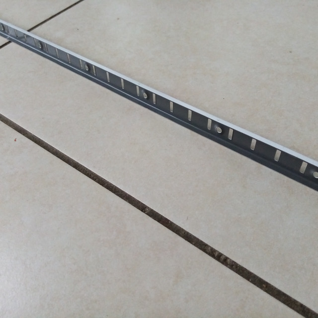

    Quelques photos du rail metallique dont je vous parlais juste avant:

  4. Mud_master
    4 284
    13 760
    Ouais mais la 1mm d'épais ça va pas vriller comme il veut...
    Et sinon avec une plieuse, et de la tôle de 0.5mm mais en deux épaisseurs ça donnerai quoi ? Plus rigide ou moins rigide ? J'ai déjà vus des chassis 1/1 ou ya deux épaisseurs de ferraille lune dans l'autre et soudé
  5. sawblade
    11 921
    16 802
    J'ai tilté aussi sur l'épaisseur, mais tous mes châssis fait avec ce type de tube (dont mon 109) ont du flex. C'est dû à la torsion que le profil en C ne peut pas gérer.
    Je jetterai un coup d'œil vite fait au pied à coulisse pour te donner l'épaisseur exacte
