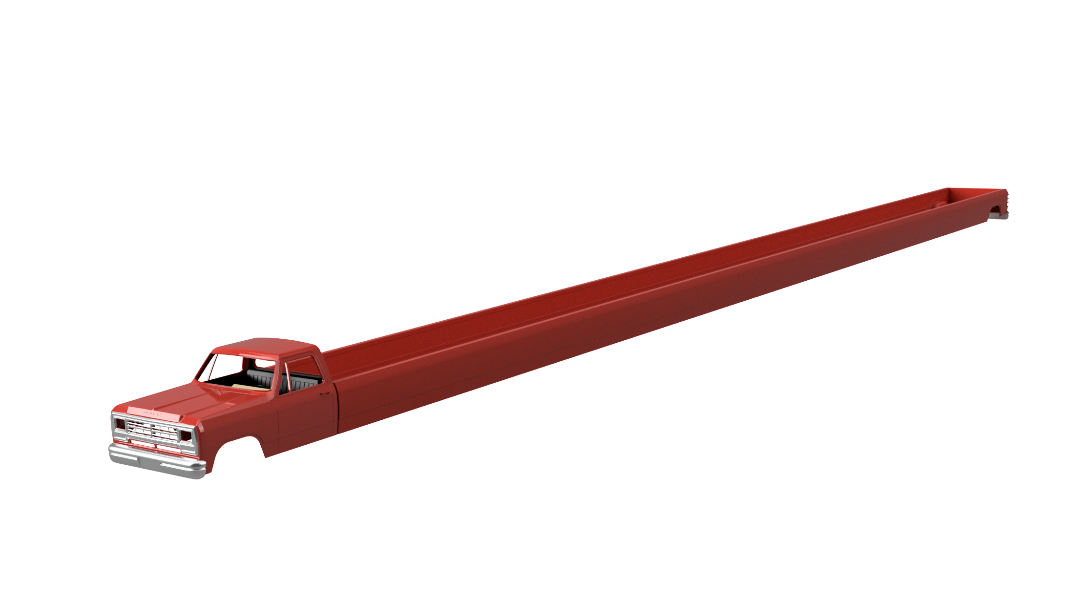

    T'as bien bossé cette semaine:surprised:Ouais ça le fait! Parcontre, on est bien d'accord qu'il va falloir faire quelque chose pour l'empattement :D C'est un bon gros pépère:bravo:

    Quoi, 365mm ça te suffit pas ? Tu veux en faire une limo ou quoi ?
    Ou alors, je repars sur un empattement de 3 mètres, comme on s'était dit :hihi::hihi:
