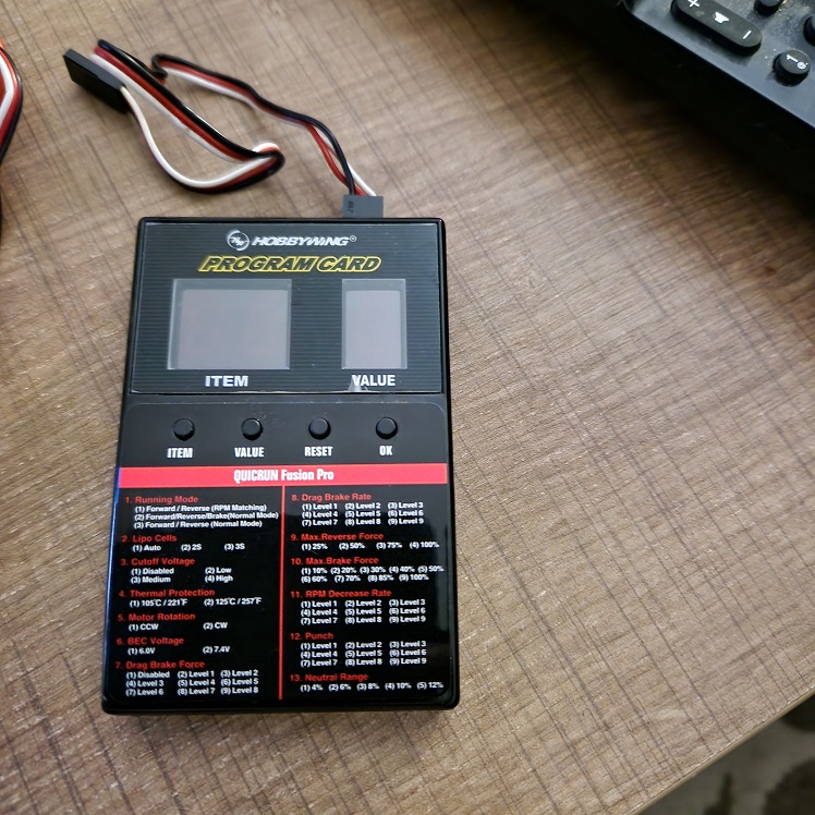

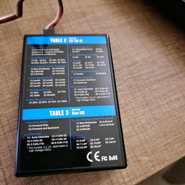

    mais pour commencer , avant de calibrer il faut que les trims TH soit régler au centre
    pour le sens de rotation ,
    tu as la bonne carte au moins , enfin celle qui est bleu sur les 2 faces avec , une fois modifiée ,
    l'auto collant rouge sur la 1ere face , histoire de pianoter au bon endroit !!???
    c'est le no.5 pour inverser ... et on pense à appuyer sur OK pour enregistrer ... au cas où !!! :humhum:
