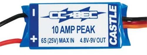

    rassure moi ... tu as mis un BEC réglé à 7.4V entre le + et - du servos / batterie etc ???!!!!!!!!!!! :roll3:

    je pense que l'installation d'un BEC règlera ou , en partie , règlera ton soucis , en régularisant le jus transmis de ta lipo à ton servo !!! :wink3:
    en tout les cas c' est une sécurité ou une éventualité :brico3: à ne pas négliger ... :mrgreen:
    style celui-ci :
    à acheter ici par exemple :
    http://www.ebay.fr/itm/Castle-Creations ... 58aabcda01
