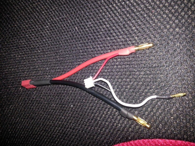

    hello ...
    déjà , as tu ce cordon :jecpa3: :
    si tu le possède , tu dois brancher dans ton accus ces 3 prises aux bons endroits
    sinon pas d'équilibrage possible et c'est obligatoire si tu veux conserver ton accus
    en bon état ...
    et si tu ne le possède pas , il faut t'en fabriquer un ... ou l'acheter !!! :wink3:
    :tadaa3:

    Merci pour les retours. Oui, j'ai ce fil et je l'utilise.
    En revanche, il ne me semble pas que je puisse commander la balance après la charge. C'est tout en un.

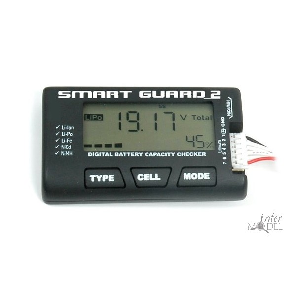

    perso , quand j'utilise cette technique , je branche un " smart guard " à la prise d'équilibrage de la lipo , donc ça ( au cas où ... :oops: ) :
    ce qui me permets de surveiller la charge de chaque élément ... et lorsque j'atteins une valeur supérieur à 4.0V / cellule , je rebranche en équilibrant ma charge cette fois-ci !!! ;)
    :tadaa3: :
