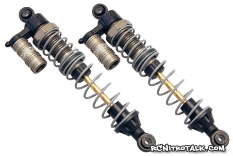

  8. Nicolas
    7 303
    7 820
    Il faut juste brider les amortisseurs.

  16. Nicolas
    7 303
    7 820
    Tu met des cales sur la tige ou dans le corps au dessus du piston : tube plastique, morceaux imprimer, écrou, rondelles, ...

  18. Nicolas
    7 303
    7 820
    Pour info les scx10 avaient d'origine des cales sur les tiges d'amortisseurs.
    Ca n'en bridait pas les bonne capacités de l'engin.

  20. Nicolas
    7 303
    7 820
    Scx10 version 1.
    C'était visible, c'est une cale de 8mm environ en caoutchouc noir sur la tige.
