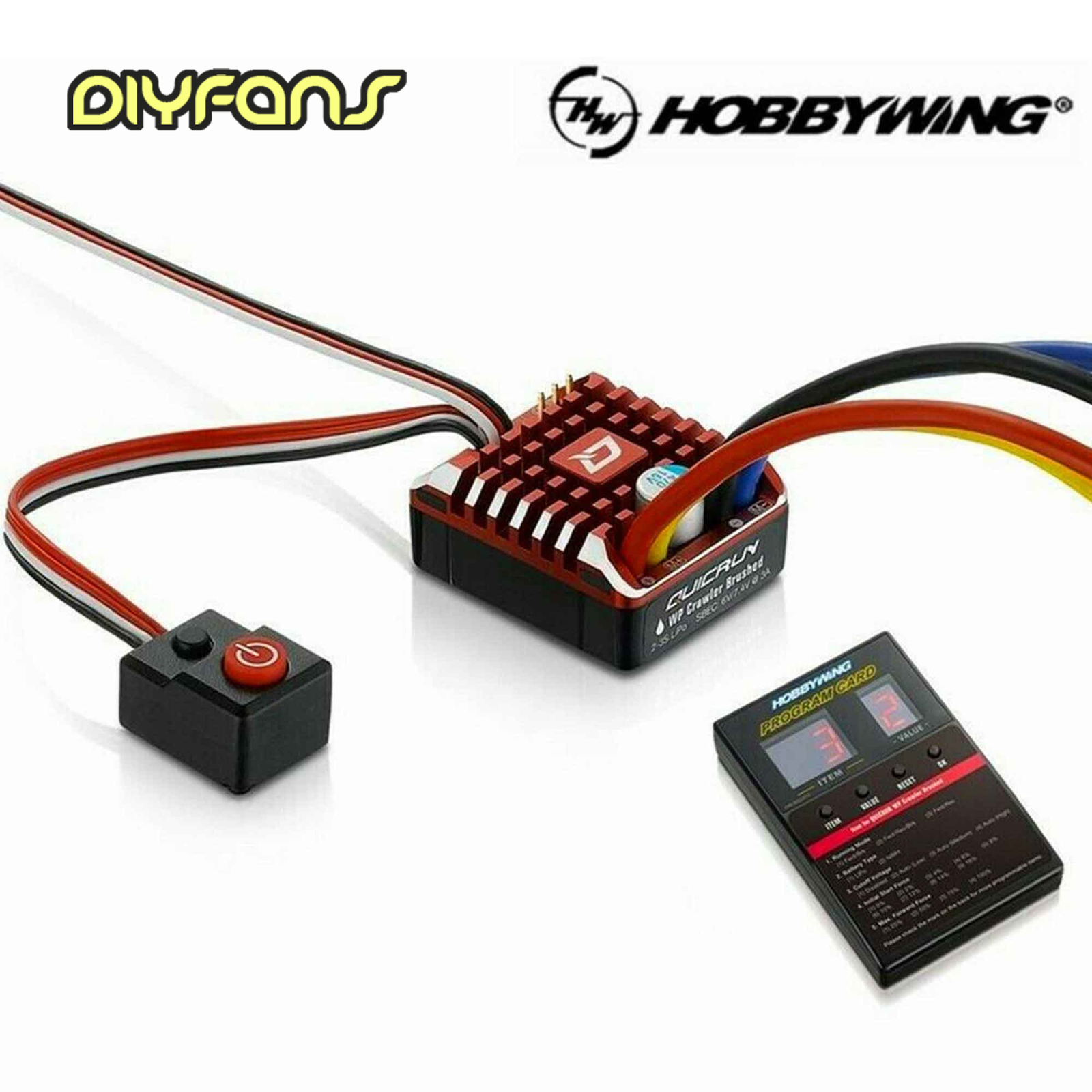

    je viens de remarquer que sur ma carte de prog. , côté noté " TABLE 1 " item for EZRUN MAX SERIES CAR ESC
    il y a une fonction 6 appelée " Motor Rotation " avec comme choix :
    ( 1 ) CCW et ( 2 ) CW
    à quoi ça corresponds comme modif. et à votre avis ... ça pourrait le faire !!??? ( j'ai un doute là !!! )
    côté " TABLE 2 " item for CAR ESC V2 ( je pense que c'est les réglages de cette " TABLE 2 "
    qui sont pour le 10BL60 ( ???? ) mais besoin d'une AFFIRMATION ... please !!! :rolleyes:
    mais on peux régler le " max reverse force " et " Motor Rotation " on a :
    ( 1 ) Counter clockwise et ( 2 ) clockwise
    donc , ma question est :
    cette carte peut elle aider [​IMG] ( :D ) notre ami @Stef32 ... VRAIMENT !!???? [​IMG]
    16 824
    38 523
    Cette carte prends en compte plus de réglages que ceux possibles sur le BL60 ou 120, si tu la branches au vario, seul les items correspondants seront affichés et ils ne correspondront pas à ce qui est écrit sur la carte. Mais les réglages sont possibles en se référant à ceux du manuel. Ce vario ne peut pas inverser son sens de rotation en utilisation sensored, seulement en sensorless en inversant 2 fils du moteur, mais déjà que ce moteur n’est pas trop adapté au scale, en sensorless ça doit être très désagréable à utiliser.:confused:

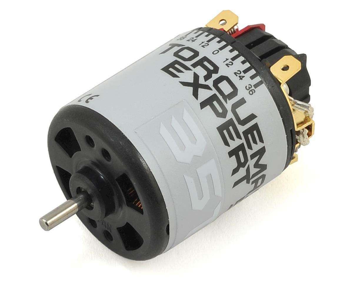

    et car pas cher pour une version PRO mais en 27T :
    Holmes Hobbies TorqueMaster Pro 540 Brossé Moteur 27 t Contrôle Radio Voitures Touring #110100001 | eBay
    sinon :
    Holmes Hobbies TorqueMaster Expert 540 Brossé Moteur électrique (35 T) | eBay
    :D
