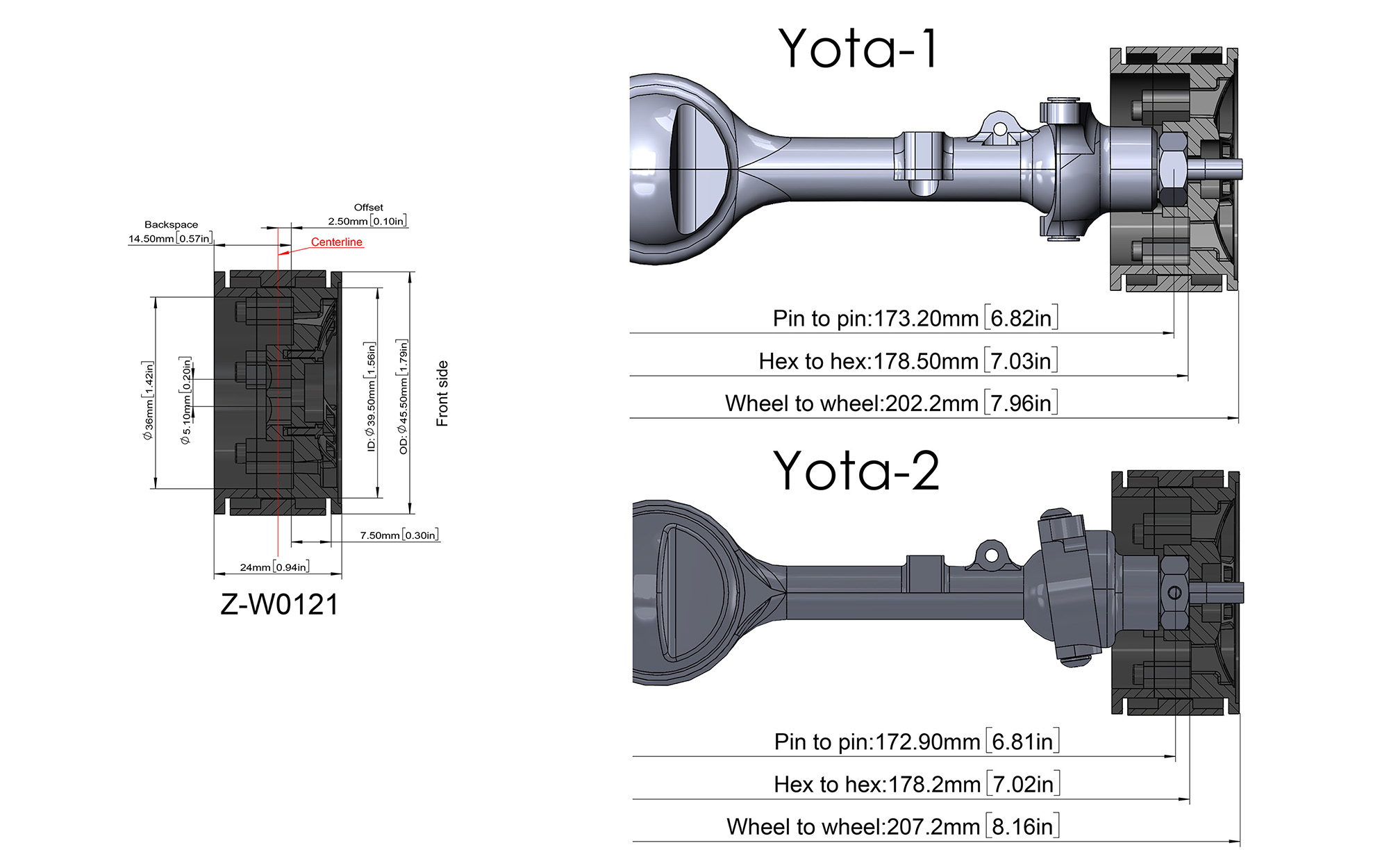

    Ceux que tu as ressemblent à des ponts Yota 1...
    Pour différencier la 1ere version de la deuxième, mis à part la forme de la fusée, tu as aussi l'angle du pivot de la fusée qui diffère: perpendiculaire au pont sur les Yota et avec un angle sur les Yota 2.
    On voit bien la différence sur ce schéma:
    [​IMG][/QUOTE]
    Scal68, fb11 et Daug aiment ça.

    Nouvelle piste : fusée yota2 sur pont yota1

    Autant pour moi, je viens de vérifier il s'agit bien de yota 1 sur un Trailfinder 2

    La biellette de direction est solidaire de la fusée, c'est donc pas possible de la mettre sans dessus dessous :confused:, il me semblait que c'était démontable.
    Daug apprécie ceci.
  7. Scal68
    16 519
    44 190
    Démontable ça l'est (je parle de la fusée, pas de la bielette), je ne connaissais pas l'angle du yota 2 :confused: Reste à voir ce qui foire, il faudrait + de photos..
    Oui je pense comme toi, comme je l’ai acheté d’occaze.

    Tu as un mix de pièces... :confused:
    Pas terrible de la part de l'ancien proprio (n)

    Après vos recherches.
    Une des deux fusées n’est pas bonne , c’est bien un yota 1,
    la fusée qui a un angle qui pose problème se monte sur un yota 2, d’ou le biais de la roue montée.
    Donc ma recherche est pour une fusée yota1, j’en ai trouvé sur au USA mais trop cher avec le port.
