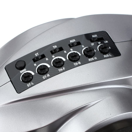

    hello !!!
    regarde si tes trims REV sont correct , côté TH , vu que ta radio n'est pas digitale on ne sait jamais !!???
    sur la " ligne du haut " sur cette photo , là où est noté TH , essaye d' inverser ce qui réglé actuellement :
    :jecpa3:

    20 874
    10 320
    soit ça doit être côté N soit côté R mais pas au centre !!!

  10. philou
    philou membre
    21 Février 2014
    153
    11
    Je parle du trim qui est au centre, le bouton rotatif en bas a gauche du volant, sur le dessus c'est comme ta photo
